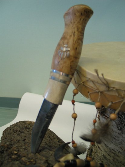

Получил два клинка от Ивана Кирпичева и из одного из них сделал небольшой ножичек.
Материалы: клинок - булат И.Кирпичева; рукоять - березовый кап; больстер с finka.ru.
Размеры: длина клинка 81мм, ширина 19мм, толщина 2мм; общая длина 185мм.
Вот что получилось:

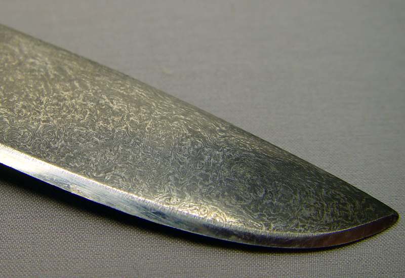

Сергей, а точно это булат? Рисунка вообще не видно... или заполировано?
СообщениеДобавлено: Чт фев 01, 2007 10:38
Узор мелкий, на knife.ru были фото.

СообщениеДобавлено: Чт фев 01, 2007 22:07
Точнее некуда! Просто на искусственном свете тяжело нормально сфоткать. А вот и узор:

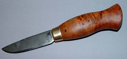

СообщениеДобавлено: Сб фев 03, 2007 20:33
Ох, своеобразно. И бочка на рукояти, и грибок... Пукко-леуко... Любопытно было бы подержать
СообщениеДобавлено: Сб фев 03, 2007 21:59
Рукоять небольшая, но вполне ухватистая. Немного непривычно лежит в руке. Форму я не сам придумал, вот исходные образцы:

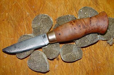

СообщениеДобавлено: Сб фев 03, 2007 22:00
И еще вариант рукояти:
f4.jpg [ 30.72 КБ | Просмотров: 14181 ]
СообщениеДобавлено: Вс фев 04, 2007 1:14
Рукоять интересная, действительно - практически, как на последнем фото. Мне показалось, что рука съезжает на клинок, но я ничего не резал, только подержал в руке.

Толщина РК около 1мм, заточил на 20 градусов. После заточки обнаружил несколько сколов на РК. Причину появления пока не знаю. Пока практически не резал, так что об ощущениях позже.
2 Silver: у меня рукоять тоньше к клинку, чем у оригинала. Поэтому может возникать такое ощущение. Да и рукоять маленькая. Но для реза лежит в моей руке удобно.
СообщениеДобавлено: Вт фев 06, 2007 0:34
Не удержался, пошел и дорезал остатки каната пенькового (35мм). Каната хватило на 20 резов. После этого нож уверенно резал канат и газету на весу, но брить перестал. Бритвенная острота была восстановлена за несколько движений на коже с пастой ГОИ. ИМХО неплохо для начала, особенно учитывая геометрию клинка. Теперь буду ждать, когда сорганизуемся для общественного тестирования булатов.
