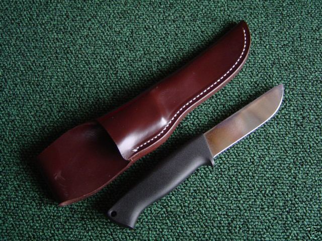

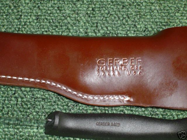

Напарник альмару отыскался,Гербер А425,фиксед,покороче,правда,простенький,должен быть удобным,из быстрореза,сравним серийку:)Правда,сколько он ехать будет непонятно,из Швеции, в Америке не нашлось.:)

Если из М2, то уже не напарник, 30-я -то нержа. Что-то я такого не нашёл, что за зверь? :lol: G.M.
Петр П.
СообщениеДобавлено: Ср май 23, 2007 16:44
Хороший должен быть. Клин 105 мм длиной.
Извини,Аси, я его на сраппярда променял:)
3188_3.jpg [ 82.24 КБ | Просмотров: 10582 ]
333b_3.jpg [ 64.78 КБ | Просмотров: 10581 ]
