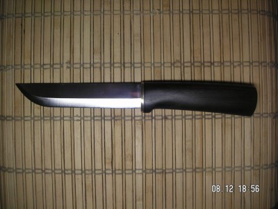

Недавно на форуме сайта knife.ru я выставил нож на продажу. Фото ножа в конце поста. Модератор форума, ник которого Тень, удалил мою тему и написал мне письмо в личку. Я ему ответил. У нас завязалась переписка. Вот что из этого получилось:
От: тень
Кому: Дмитрий Колотов
Заголовок: Нож самодельный туристический 2 продаю
Дмитрий Колотов писал(а):Если провести вооброжаемую прямую от низа больстера до низа конца рукояти, то получится выемка глубиной не более 5 мм.
Кхм... 4,5,не более.
А пока-
"Незаконное изготовление газового оружия, холодного оружия, в том числе метательного оружия, -
наказывается обязательными работами на срок от ста восьмидесяти до двухсот сорока часов, либо исправительными работами на срок от одного года до двух лет, либо арестом на срок от четырех до шести месяцев, либо лишением свободы на срок до двух лет. ч. 4 ст. 223 УК РФ". + "Незаконный сбыт газового оружия, холодного оружия, в том числе метательного оружия, -
наказывается обязательными работами на срок от ста восьмидесяти до двухсот сорока часов, либо исправительными работами на срок от одного года до двух лет, либо арестом на срок от трех до шести месяцев, либо лишением свободы на срок до двух лет со штрафом в размере до восьмидесяти тысяч рублей или в размере заработной платы или иного дохода осуждённого за период до шести месяцев либо без такового.
ч. 4 ст. 222 УК РФ" Поздравляю.
Тему убил.
Здравствуйте Тень!
К сожалению не знаю как вас зовут. Прошу вернуть мою тему на место. Вот мои аргументы:
5. ТЕХНИЧЕСКИЕ ТРЕБОВАНИЯ К НОЖАМ ТУРИСТИЧЕСКИМ И СПЕЦИАЛЬНЫМ СПОРТИВНЫМ.
5.1. Настоящим ГОСТом установлены предельные наибольшие размеры для клинков с твердостью выше 25 HRC ножей туристических и специальных спортивных, являющихся хозяйственно-бытовыми ножами, конструктивно сходными с холодным короткоклинковым оружием:
- длина до 150 мм при наличии в конструкции ножа одностороннего или двухстороннего ограничителя, либо подпальцевых выемок на рукояти;
Примечание. Длина клинка определяется размером от острия до ограничителя, а в случае его отсутствия до переднего торца втулки или черена рукояти.
- длина до 220 мм при отсутствии в конструкции ножа одностороннего или двухстороннего ограничителя, либо подпальцевых выемок на рукояти;
Примечание. Конструкция ножа туристического и специального спортивного считается без ограничителя и подпальцевых выемок на рукояти, если:
- превышение ширины одностороннего или двухстороннего (в сумме) ограничителя над шириной черена рукояти - менее 5 мм;
- глубина одиночной подпальцевой выемки на передней втулке или черене рукояти при отсутствии ограничителя - менее 5 мм;
- глубина подпальцевой выемки на черене рукояти, имеющем более одной подпальцевой выемки, - менее 4 мм.
- толщина обуха не более 2,4 мм.
Примечание. Измерение толщины обуха производится в наиболее толстом месте клинка (например, на пяте клинка).
Это выдержка из ГОСТ Р 51501 «Ножи туристические и специальные спортивные». Как видите Конструкция ножа туристического и специального спортивного считается без ограничителя и подпальцевых выемок на рукояти, если:
С уважением, Дмитрий Колотов.
Здравствуйте,Дмитрий.
Вы неверно толкуете ГОСТ.
В примечании сказано:
- глубина одиночной подпальцевой выемки на передней втулке или черене рукояти при отсутствии ограничителя - менее 5 мм,понимаете?
В вашем случае ограничитель присутствует.
Кстати,спорить на эту тему бессмысленно-ни Вы,ни я не работаем экспертами ЭКЦ,и наше мнение к делу не пришьёшь.
Если Вы настаиваете на восстановлении темы-отсертифицируйте нож,выложите серт,и всё.
С уважением,Александр.
Здравствуйте Александр!
Ограничитель на моём ноже отсутствует. При изготовлении ножа консультировался с andrei72 с форума knifelife.ru Он работает экспертом криминалистом в ЭКЦ МВД РФ г. Санкт-Петербург. Он сказал, что нож не холодный. Я правила форума не нарушил, поэтому требую восстанавить мою тему.
Дмитрий,объясню ещё раз-последний.
На Вашем ноже ЕСТЬ упор,он же ограничитель,я его отметил.
Частное мнение andrei72 останется его частным мнением до тех пор,пока не обретёт вид сертификата ЭКЦ МВД.
Питерский способ сертификации мне более чем известен.
Пример тому-отнесение Бенча ДПТ с непиленной гардой к ХБ,хотя на остальной территории РФ такой вариант-охотничье ХО.
Могу припомнить продажу в Питере ножа МОД Рэйзорбек с левым удмуртским сертом,как ХБ,
Я вообще-то не должен Вам ничего объяснять-действия модератора не обсуждаются.Написал Вам и удалил тему лишь для того,чтобы вы не познакомились ближе с процитированными мной статьями.
Да и излишнее внимание СМ к форуму не нужно.
Значит,либо серт,либо ничего.
А пока-предупреждение.
Я не знаю кто из нас прав, но такую же тему на Ганзе и здесь на НайфЛайфе не закрыли. Просто хотелось поделиться.

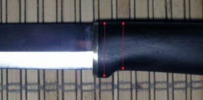

СообщениеДобавлено: Вс дек 20, 2009 13:44
Не совсем так. Данное изделие будет признано ХО в том случае, если рукоять измерить в отмеченных местах штангенциркулем, и разница измерений составит 5 и более мм.
111.jpg [ 61.08 КБ | Просмотров: 5750 ]
Но Тень, конечно, все равно прав, ибо модератор :wink:
 Заголовок сообщения: Re: knife.ru
СообщениеДобавлено: Вс дек 20, 2009 14:07
Encaracolado согласен. Я думаю тот способ измерения который вы описали более показателен. Ведь грибок на конце рукояти у меня может быть любого размера. От самого маленького до самого большого. И в таком случае если мерять так как меряю я результат может получиться самый разный.
СообщениеДобавлено: Вс дек 20, 2009 14:22
Ну да. Я просто знаю, как измеряют московские эксперты, дающие официальное заключение.
