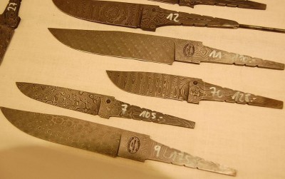

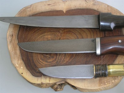

В Хельсинки раз семь подходил к дамаскам, но так и не купил. Мужицкая практичность пересилила. :( А ведь красавцы!
Вложение 1.JPG больше недоступно
ещё
2.jpg [ 74.25 КБ | Просмотров: 12070 ]

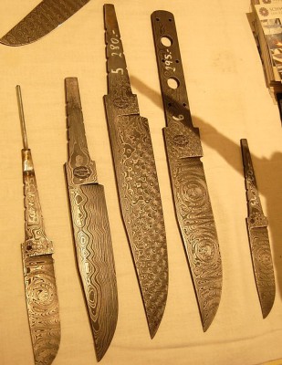

приятно глазу
3.jpg [ 177.38 КБ | Просмотров: 12070 ]
На нижней фотке хорошие,рабочие клинки :wink:

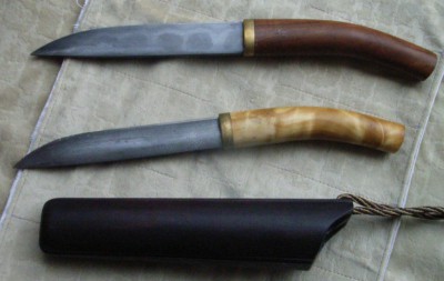

С удовольствием режу булатом от ДД . Слесарка - песня .Для интереса попробую побриться . :D
Булат Кирпичева люблю за красоту , да и режет с хрустом . Увы , слесарка не очень ( может это только мне не повезло :roll: )
Историческим еще не резал , рука не поднимается сточить следы " бытования " .
булат.JPG [ 127.24 КБ | Просмотров: 12006 ]
