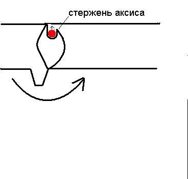

Задумался над интересной проблемой - как совместить конструкцию фолдера на флиппере (плавничке, а-ля Помойный пес) с замком аксис лок или бэк лок. Весь день сегодня ломал голову на работе, вырисовывая различные конструкции, но так ничего путного выстроить и не смог - как ни крути, а флиппер не даст закрыть нож. Итак, есть идеи?

Камеры под рукой нет, изобразил как смог.

Mantiss
 Заголовок сообщения: Re: Флиппер + аксис/бэклок - есть идеи?
СообщениеДобавлено: Сб мар 26, 2011 3:02
Нет ну то есть можно конечно сдвинуть флиппер поближе к кончику клинка, но тогда и так небольшая (относительно рукояти) длина клинка уменьшится еще сильнее.

Вырез.
Mantiss
СообщениеДобавлено: Сб мар 26, 2011 3:09
Вырез во флиппере? Над такой идеей тоже думал, но уперся в то что не могу сообразить как подпружинить в таком варианте стержень аксиса. Додумался даже до того чтобы развернуть стандартный аксис-лок на 90 градусов, разместив вырез на пяте, куда заходил бы запирающий штифт, сверху, а сам штифт чтобы ходил в вертикальной плоскости. Казалось бы, все просто и даже нагрузка распределилась бы даже лучше нежели на стандартный аксис, но сборка простейшего макета из бумаги показала что без сдвига флиппера к кончику клинка не обойтись, а меня это не устраивает...

Иллюстрация моего варианта аксис лока

Так, я сначала написал, потом догнал - на собаке ж фрейм-лок. Или здесь смысл в том чтобы штифт аксиса засунуть внутрь прорези в клинке? А как тогда быть с распределением нагрузки, не выйдет ли замок слишком слабым (имеется в виду слабость на разрушение)?
Видео посмотрел, насчет бэклока понял, но мне все же ближе идея аксиса... Потому и думаю.
В тесте замков мы тестировали подобный.
http://knifelife.ru/articles_Test_zamki.htm
Замок на этом ноже носит гордое название Ultra Lock. Сконструирован он, такое впечатление, чтобы обойти патент фирмы Benchmade на ее знаменитый axis lock. И там и там запирающим элементом служит закаленный стержень, поджатый омегаобразными пружинами, но если в axis lock-е стержень упирается в площадку на внешнем контуре хвостовика клинка, то Cold Steel-у пришлось придумывать фигурный вырез в самом хвостовике. Сакрального смысла в такой конструкции не видно, а вот прочность хвостовика клинка, ослабленного этим вырезом, падает.
Выяснилось, что ничего страшного с вырезом не происходит
ломается стержень, а не вырез в клинке.

А если попробовать удленить вырез под аксис в сторону навершия, так что бы флипер проходил свободно?
Mantiss
СообщениеДобавлено: Вс мар 27, 2011 18:06
Все, понял, благодарю за информацию. Оказывается, все уже давно приждумано и изобретено.
Моро, слишком сильно удлиннять придется. Польховаться неудобно будет.
