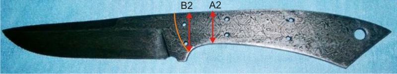

это как бы.. у меня его еще нету.
размышляю о покупке.
Прямой клинок с выразенным подлезвием. Весь 23 см, лезвие 11см. Толщина 3,5мм в рукоятке, к кончику чуть меньше. Ширина максимальная 2,8 см.
http://www.damaskblade.ru/content/klino ... skoi-stali
распечатал по линейке. так и меряю...
ширину самого узкого места в "выемке" и самого широкого на пяте перед "дулькой"?
этаким свои извращенным способом намерял разницу в 8 мм
 Заголовок сообщения: Re: Как думаете ХО или нет
СообщениеДобавлено: Сб апр 09, 2011 0:11
Айн момент
Если не брать в расчет общую гнутость, ваша задача добиться того, чтобы разница между шириной А и шириной В
55f667d31d70 2.jpg [ 96.66 КБ | Просмотров: 12720 ]
не была более 5 мм. Если больше - то смотрите толщину пяты в районе С. Менее 3.5 мм - делайте накладки так, чтобы разница между А2 и В2
55f667d31d70 22.jpg [ 96.88 КБ | Просмотров: 12720 ]
была не более тех самых 5 мм. Толщина более 3.5 мм - хозбыт будет только по гнутости либо по углу острия более 70 градусов.
