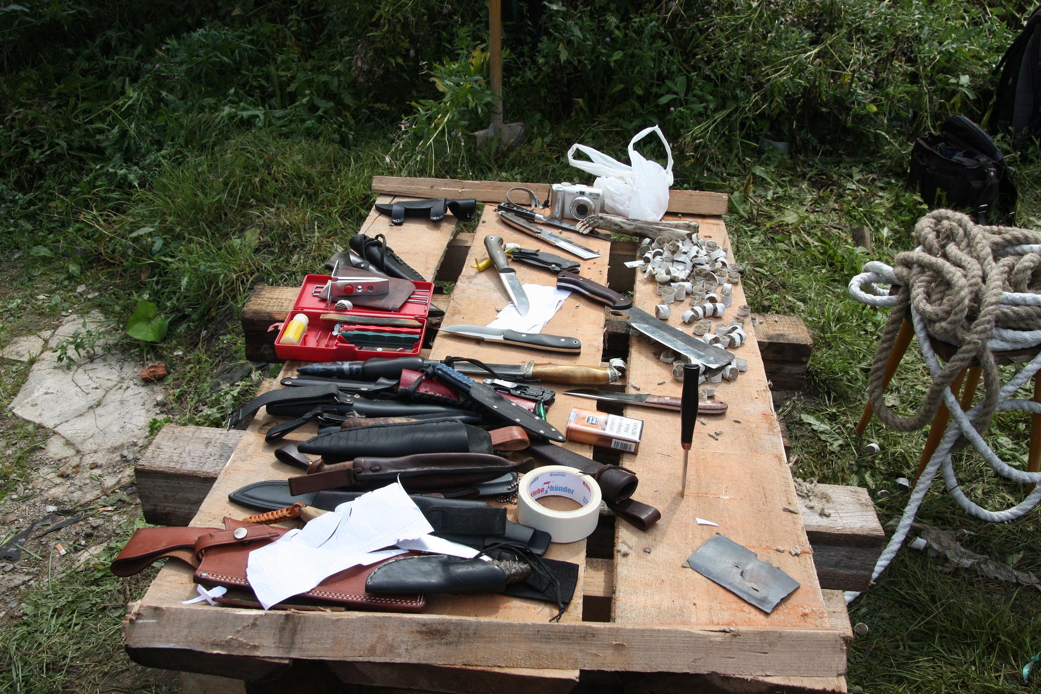

Итак дорогие друзья, спешу вам сообщить , что тесты состоялись. :)

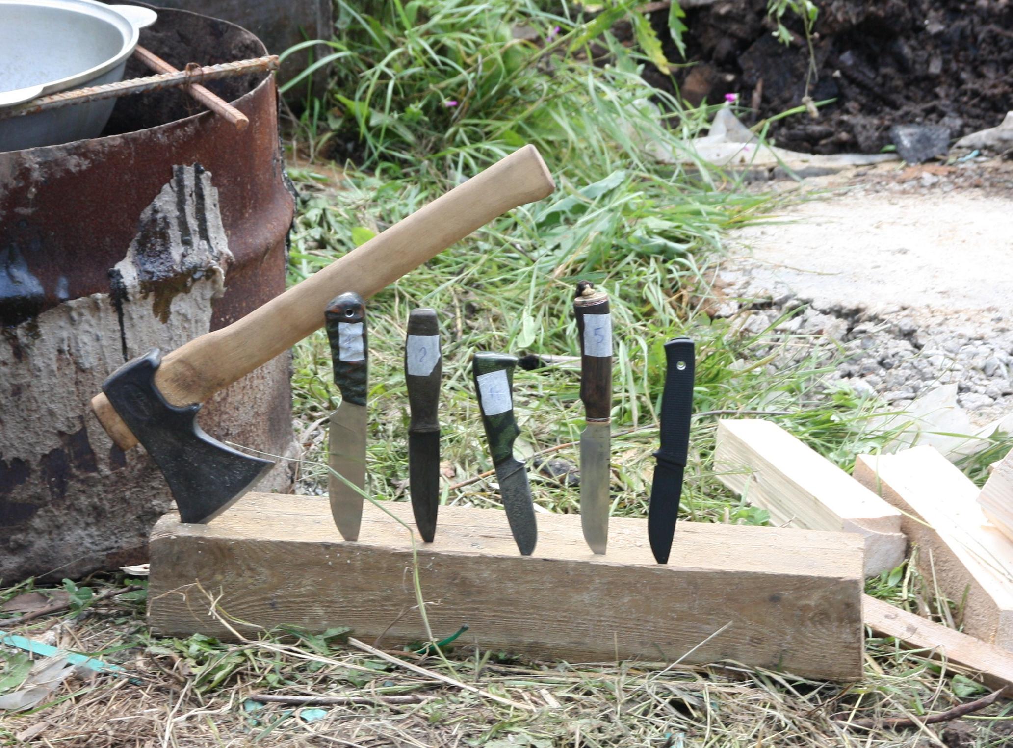

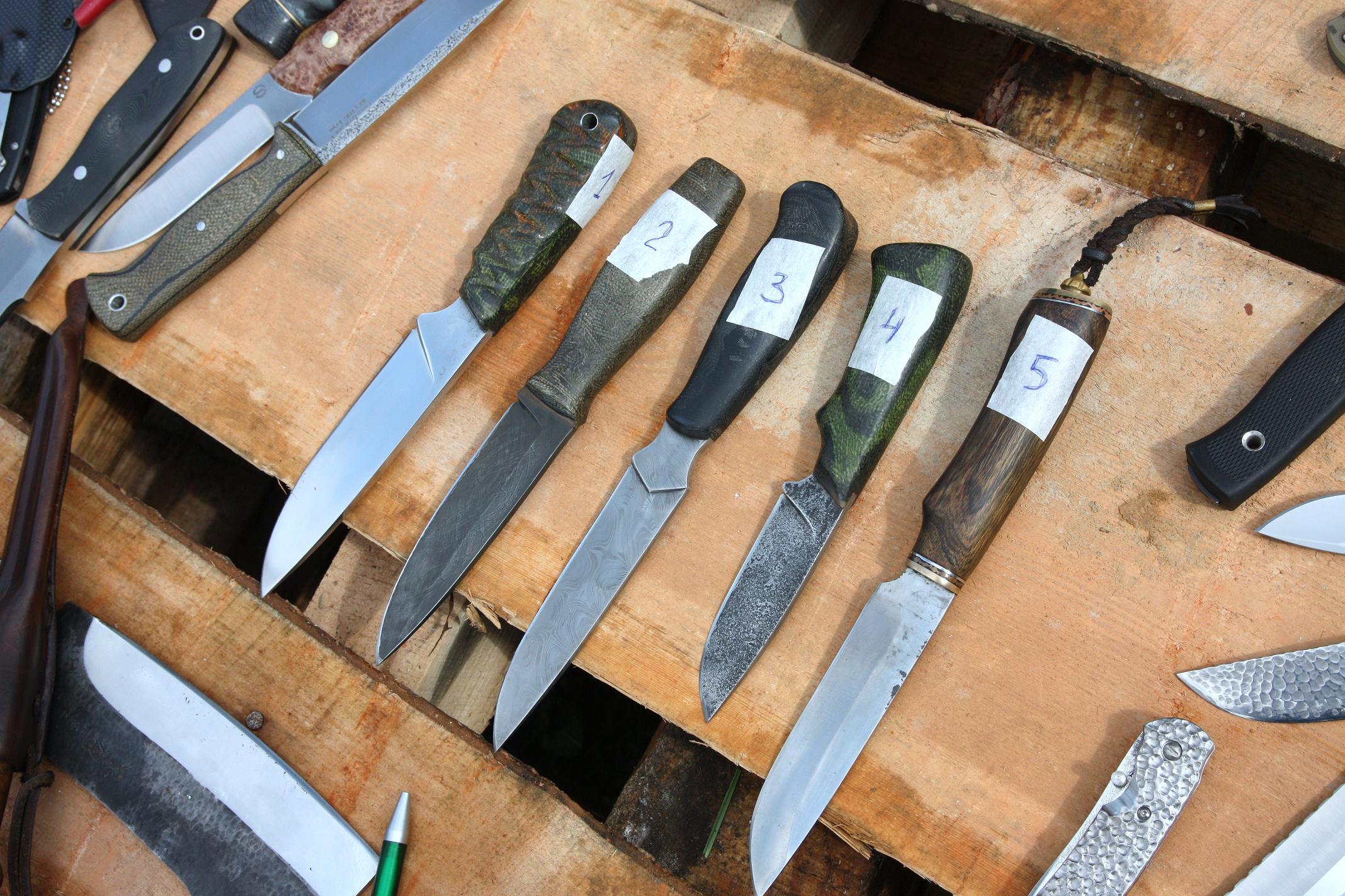

Программа тестов, была следующая.
За основу и эталоном был избран нож F1, сталь VG10, с покрытием, ламинат.
Основной упор, был сделан именно на канатный тест.
Несчитая эталонного ножа, в основном забеге, участвовали 5 ножей, которые вы видите на картинке.
В сообщениях ниже, я выложу отчёт относительно каждого ножа, и отчёт о F1.
Также в тестах по канату, но уже вне забега, участвовали ещё некоторые образцы, и вы увидете цифры относительно их, и сможете самостоятельно определить степень их "крутизны"
Основные ножи в забеге были пронумерованы, кроме эталонного фалька, и прошли состязание в многоборье...а именно.
Последовательность тестов во времени
1.канатные тесты -(1 тестирующий на всех образцах) канат - пеньковый 20мм Ножи зазаточены.
2.кухонные тесты(по луку и помидору) с оценкой эргономики -(1 тестирующий) с посаженной на канате РК.
3.строгание древесины с оценкой реза и эргономики -(3 тестирующих) Заточены до бритья волоса.
4.батонинг (колка полена на расчипление) -(1 тестирующий)
Итак.....F1
сталь VG10, с покрытием, ламинат. спуски от обуха, ширина 27мм.
Тест1
Разрезание каната
пятачёк каната-----количество резов на одно отрезание.
1-2
2-2
3-2
4-2
5-2
6-2
7-2
8-2
9-2
10-2
Общее количество резов на 10 пятачков каната 20
Тест2
Лук -режет хорошо, без залипания
Помидор-отлично
Тест3
Строгает хорошо
оценки трёх тестирующих по пятибальной шкале
строгание 5-5-1
эргономика 5-5-4
Тест4 (расщипление полена-батонинг)
Отлично
От себя поставил оценку эргономики рукояти по пятибальной шкале 5
Объединённый результат всех тестов.
1 место- нож №4 (разница к идеалу 10 баллов)
2место-нож F1(разница к идеалу 16 баллов)
3место-нож №1(разница к идеалу 35 баллов)
4место-нож №2(разница к идеалу 38 баллов)
5место-нож №3(разница к идеалу 62балла)
6место-нож №5(тесты не прошёл-destruction)

№1
Нож ДД
сталь 95х18, спуски от обуха, ширина 34мм.
Тест1
Разрезание каната
пятачёк коната-----количество резов на одно отрезание.
1-1
2-2
3-3
4-3
5-3
6-3
7-3
8-3
9-3
10-4
Общее количество резов на 10 пятачков каната 28
Тест2
Лук -режет плохо (раскалывает из за толстого обуха)
Помидор-режет, немного уводит в сторону
Тест3
Строгает плохо
строгание 3-3-3
эргономика 2-3-4
Отлично
От себя поставил оценку эргономики рукояти по пятибальной шкале -3

№2
Нож ДД
сталь плуг с наварной РК, спуски 1\3, ширина 28мм.
Тест1
Разрезание каната
1-1
2-2
3-2
4-3
5-3
6-2
7-3
8-4
9-4
10-4
Тест2
Помидор-режет не сразу, неуводит в сторону, контроль хороший
Тест3
НЕ Строгает вовсе
строгание 1-2-1
эргономика 4-3-3
Отлично
От себя поставил оценку эргономики рукояти по пятибальной шкале -4

№3
Нож ДД
сталь -дамаск (пакет неведом), спуски 1\4, ширина 27мм.
Тест1
Разрезание каната
1-3
2-3
3-4
4-4
5-5
6-5
7-7
8-6
9-8
10-10
Общее количество резов на 10 пятачков каната 54
Тест2
Лук -режет хорошо (немного уводит в сторону)
Помидор-режет плохо, подминает
Тест3
Строгает плохо (заусенец неубирается при заточки)
строгание 1-2-3
эргономика 5-2-3
Отлично
От себя поставил оценку эргономики рукояти по пятибальной шкале -2

№4
Нож ДД
сталь -булат(самоварный), спуски от обуха, ширина 28мм.
Тест1
Разрезание каната
1-1
2-1
3-1
4-2
5-1
6-1
7-1
8-2
9-1
10-1
Общее количество резов на 10 пятачков каната 12
Тест2
Лук -отлично
Помидор-режет хорошо, присутствует залипание продукта
Тест3
Строгает хорошо
строгание 4-3-4
эргономика 4-4-5
Хорошо, мог бы и отлично, но короткий клинок

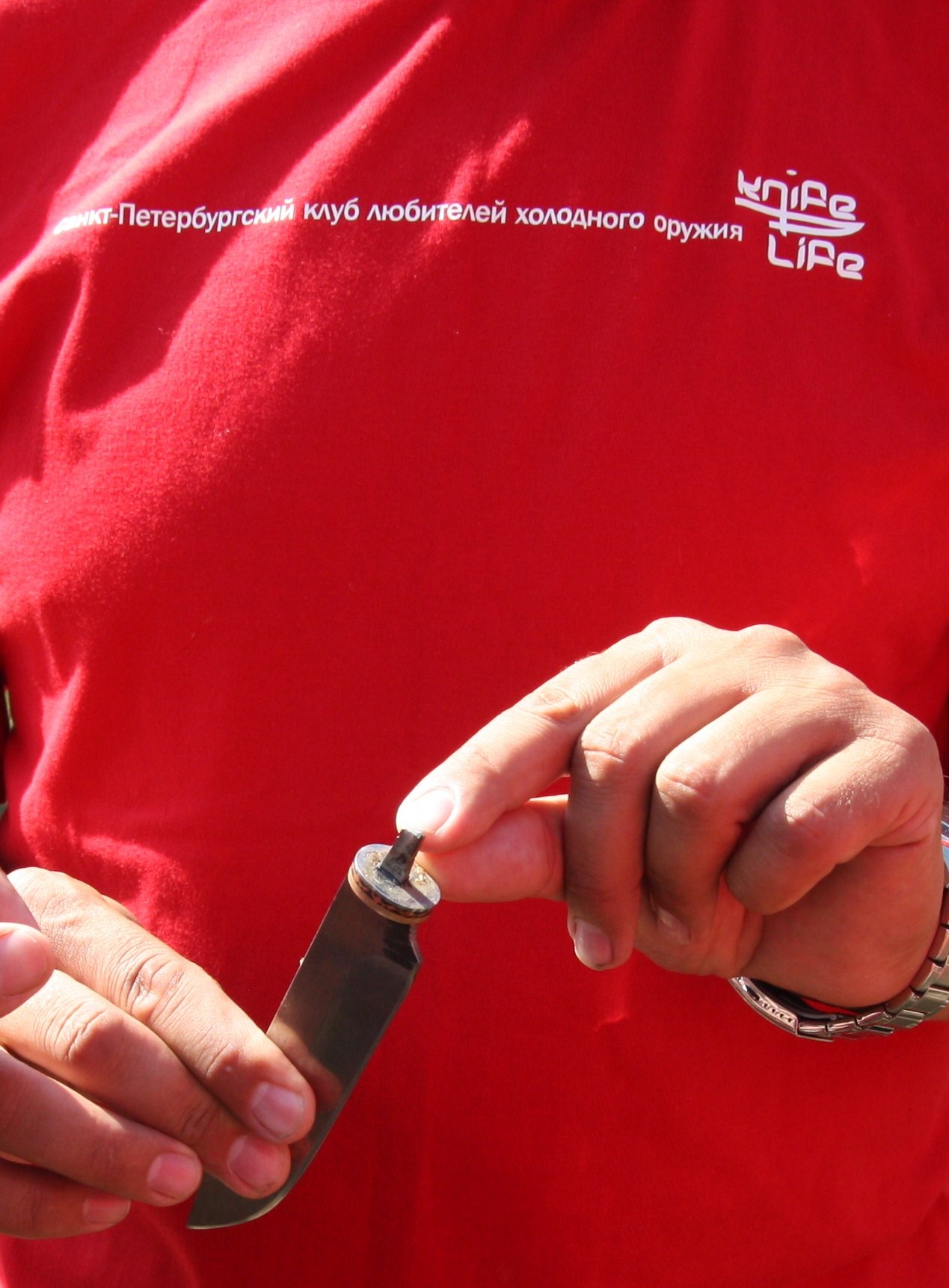

П.С.
Ну, что сказать....по канату булат лучший.......победа в канатных тестах за ножём №4.
Относительно стабильности ТМО ДД, как не крути, оно разное, здесь всегда выигрывает хорошо отлаженная мануфактура, но считаю глупо и сравнивать сирийную одинаковость, и ножи от индивидуалов под разные задачи.....ведь, что бы выяснить стабильность работы нужно как минимум одинаковая серия ножей. Во всём есть свои плюсы и минусы.
Даже один отличный нож, для одного, может оказатся полным дерьмом для другово.....как говоритца, что для русского хорошо, для немца-смерть. :wink:
IMG_0206.JPG [ 418.18 КБ | Просмотров: 19534 ]

№5 или мистер <<Х>>
Нож Бамбр11
сталь -х12мф, спуски 1\2, ширина 28мм.
Тест1
Разрезание каната
1-2
2-2
3-2
4-3
5-4
6-5
7-6
8-7
9-9
10-8
Общее количество резов на 10 пятачков каната 48
Тест2
Лук -отлично
Тест3
Строгает плохо
строгание 2-1-2
эргономика 1-4-4
Отличное разрушение. :) ТЕСТ Провален.

№4
Нож ДД
сталь -булат, спуски от обуха, ширина 28мм.
пипец. вот ведь кому-то повезло!
Отличное разрушение. ТЕСТ Провален.

таки да - опять трещина при ковке ...
посыпаю голову пеплом ..рву волосы где достану ...
позор на мои седины .. :cry: :evil:
