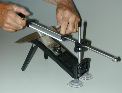

Есть еще такая точилка Edge Pro Apex, сама по себе дорогая, но очень прикольная. К счастью для среднестатистического пользователя, китайцы эту точилку скопировали, причем к ней подходят оригинальные бруски.
apex.jpg [ 45.18 КБ | Просмотров: 13613 ]
