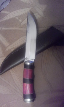

Всем привет!Не нашел где спросить,попробую тут.Приобрел ножечег ,попробовал его как царапает по бутылке-очень слабо.Может кто знает где проверить твердость клинка?У меня заявленная 61 ед.
Комментарий к файлу: Вот этот.
20150710214539.jpg [ 60.98 КБ | Просмотров: 26231 ]

Самые дебильные тесты на определение твёрдости, царапание стекла ножом и простым надфилем (напильником).....начнём с того, что нож режет не твёрдостью, а структурой стали и геометрией клинка, твёрдость подразумевает лишь одно свойство на ноже, это износостойкость режущей кромки, но никак не реза....простой пример для понимания, заточенная пластина из победита (сплав карбида вольфрама и кобальта с твердостью 80-90HRA), используется для режущих свойств по металлу и дереву в качестве вставок в режущие инструменты будь то свёрла, буры или пильные диски и т.д, ею можно даже ваш нож отстрогать, :) но совсем не режет как нож для повседневного пользования, думаю продолжать не стоит.
Про замер твёрдости, есть только один способ узнать значение в единицах HRC, это твердомер.

Фото мелкое, непонятно кто автор (производитель). Можно было бы посмотреть что за отзывы о нем, поискать тесты. Я бы не заморачивался 61 или меньше 59-58 (хотя для меня 61 это скорее минус, чем плюс), у ножа есть другте - более важные характеристики на которые стоит обращать внимание, чем твердость . Ну хотя бы теже - геометрия клинка, качество обработки, материалы, ножны...

С другой стороны, если нож режет (т.е. выполняет своё прямое предназначение)какая вам разница, сколько там HRC?
Что для вас в ноже главное:
что бы он был твёрдый или что бы он резал? :)
твёрдость ножа, это вопрос двоякий и скорей философский. С одной стороны повышенная твёрдость позволяет режущей кромки оставаться дольше острой,т.е-износостойкость, с другой, твёрдость лишает клинок вязкости, что напрямую влияет на динамические нагрузки клинка, затрудняет его правку (заточку) и имеет больше склонности к выкрашиванию (в зависимости от марки стали).
Тут каждый решает сам, какая "золотая середина" ближе по его разумениям..... по мне так клинок ножа должен быть в пределах 55-60HRC, в зависимости от назначения конкретного клинка и свойств конкретной стали. Так что каждый решает сам. "Что одному хорошо, другому плохо." (с)

Мастерская Волковых НОж НР-502, сталь d2....про этого производителя ничего не знаю, сорри, наверное D2 калят до 61, но на мой взгляд - это реклама, не будет производитель, калить до 61-го, может -но не будет, иначе возвраты пойдут - от любителей открывать консервы ножом и рубить кости. Но это чисто мое ИМХО.

учитывая что Толщина обуха: 3.2 мм искрее всего сужается к концу клинка - врядли докалили до 61-го, а Вы ножом рабтали - какие впечатления?
