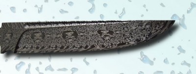

Возвращаясь к последней встречи хотел выложить клинок, поразивший меня рисунком...как делали не знаю, кто тоже не знаю, просто нашел в инете...

СообщениеДобавлено: Вт апр 08, 2008 14:51
Порошок.

СообщениеДобавлено: Вт апр 08, 2008 15:07
мозаичный булат?
СообщениеДобавлено: Вт апр 08, 2008 15:08
Порошок, выпекли как пирожок. :)
НеА
СообщениеДобавлено: Вт апр 08, 2008 15:14
Мозаичный дамаск ,два отдельных вида,рисунок "черепушки" торсированный дамаск,а?
СообщениеДобавлено: Вт апр 08, 2008 15:38
Фотошопом быть не может?

СообщениеДобавлено: Вт апр 08, 2008 16:44
Клинок похож на работу Пьера Реверди. У него такая техника.

СообщениеДобавлено: Вт апр 08, 2008 19:31
Риверди-однако правильно.В книге Ленида Борисовича Архангельского "Секреты булата" всё описано.Я сфоткал страницы для вас,но так и не научился на вашем сайте выкладывать фото.Всё сделано по технологии кузнечной сварки...короче "дамаск"

СообщениеДобавлено: Вт апр 08, 2008 23:11
Трёхрядный дамаск. Верх и низ - мозаичная кручёнка (турецкий), в середине торцевая мозаика, полученная порошковым методом. ИМХО. О технологиях всё расписано у Л.Б.Архангельского на сайте:
http://www.arhangelskie.com/stat_4.html

СообщениеДобавлено: Вт апр 08, 2008 23:51
нашел кто это сделал : Клинок "Веселый Роджер", 2007 г.
Автор - А. Цыпкин. Мозаичный дамаск. Ковка
СообщениеДобавлено: Вт апр 08, 2008 23:56
Интересный клинок. Но, честно говоря, мне клинки с черепушками, жуками и прочими картинками не очень нравятся. Во-первых, это всё-таки другая технология (не классическая кузнечная сварка), а во-вторых, смотрятся они неестественно, как нарисованные. ИМХО такие картинки выглядят чужеродными на клинке. Есть ещё разноцветный дамаск, но это уже совсем за границами моего понимания.
СообщениеДобавлено: Ср апр 09, 2008 0:00
Ух ты, не ожидал, что это россиянин сделал. Работа очень приличного уровня, ИМХО. Респект мастеру.
