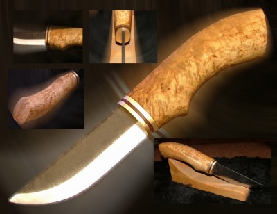

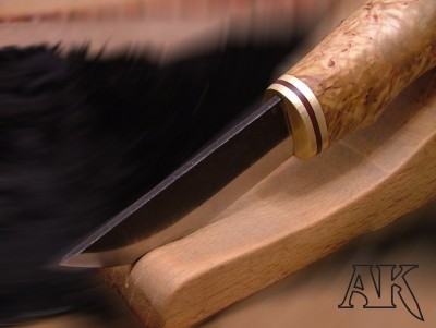

Приветствую всех ножеделов!
Представляю на суд скиннер "Помощник охотника"
Клинок - Lauri Skinner
Материал клинка - Carbon
Размеры клинка - 90х26х3 мм.
Материал рукояти - Карельская береза
Проставка - латунь, фибра, латунь
Размеры рукояти 105х35 мм.
Пропитка - Teak Oil
Общая длина - 205 мм.
Тип монтажа - всадной (эпоксид, опилки)

СообщениеДобавлено: Ср апр 30, 2008 11:18
не ножедел, но выскажусь.. )
рукоять понравилась. и форма, и красиво подчеркнут рисунок карелки..
но между латунью и деревом на ручке, мне кажется, было бы неплохо еще одну вставку сделать из кожи, например..
СообщениеДобавлено: Чт май 01, 2008 11:53
Очень приятный нож получился. С Ником согласен, дерево всё равно немного гуляет от влажности, может ступенька на стыке вылезти.
СообщениеДобавлено: Пт май 02, 2008 23:45
Вообще- то кожа ставится между клинком и передним больстером.
Смотреть "Определители по Холодному оружию",
желательно по оружию начиная с 16 века и до 20 века
включительно. :D :D :D
По Ножу на фото .
Рукоять хорошо скопирована с известного Канадского скиннера за 550 USD. Однако лезвие и сталь его оставляют желать лучшего.
А самое главное форма и геометрия клинка , отнюдь не скиннеровские .
Лень искать в НОЖЕ старом, есть там статья про этот скиннер.
СообщениеДобавлено: Пт май 02, 2008 23:58
Ну, вроде, клинок реально называется Lauri Skinner - можно проверить на www.zadi.ru в разделе Lauri. Естественно, скандинавские представления о скинерах несколько отличаются от канадских. Думаю, совпадение по форме рукоятки просто ввело в заблуждение. Вряд-ли это совпадение преднамеренное.
Я, кстати, не в курсе этого канадского ножа, так что, просто высказываю предположения.

СообщениеДобавлено: Сб май 03, 2008 0:05
Нож понравился.
Кожаная проставка нужна, чтобы косяки скрывать. При хорошей подгонке и обработке лишняя. Пропитанное выдержанное дерево "гулять" не будет.
На мой вкус отличный клинок.
СообщениеДобавлено: Сб май 03, 2008 10:54
Красивая работа не спорю.
Все пропорционально.
Однако углеродка дает привкус на овощах , фруктах.
И очень плохо переносит, кровь при разделке.
