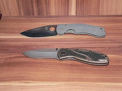

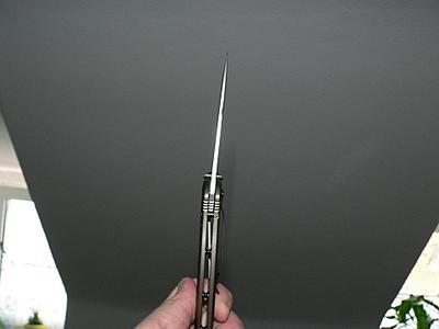

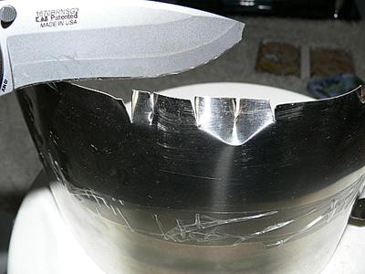

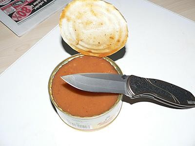

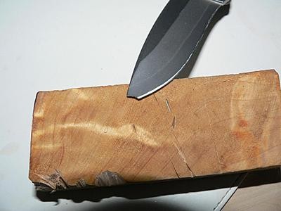

у них ломаются кончики!
по-сравнению с их концом - кончик мили - просто исполин!
зы. а СГ2 - чуть хуже чем с30в от бенча и криса рива
зы2. а люминивая рукоять не любит когда по ней стучат молотком и встают ногами - она гнется и и потом лайнер не держит

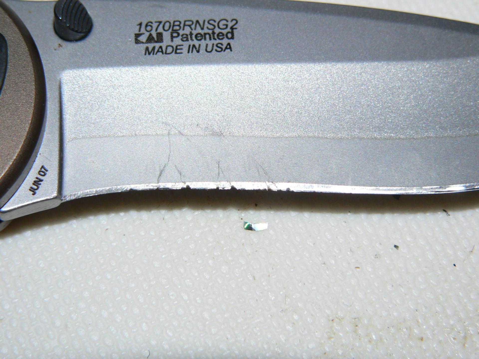

вот он после 100кг :)

как итог нож с пояснительной запиской был выслан обратно кершам.
в пояснительной записке я чесно написал что бил по нему молотком вставал на него своим весом рубил железо и дерево, резал канат и колбасу.

так кончик сломался вовремя простого ковыряния в деревяхе...

СообщениеДобавлено: Пн авг 04, 2008 16:13
Шестую фоту посмотрели крупняком 57 раз, а у меня с этой картинки ссылки на крупняк нету :(
УПД: творчески доработав ссылку с предыдущей картинки получил download/file.php?id=2448&mode=view
