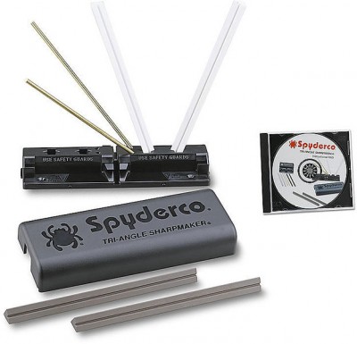

Позволю себе не согласиться. Пользуюсь Трианглом уже лет 5, очень удобная вещь. Не требует специальных навыков и использования масла..
1374759.jpg [ 61.26 КБ | Просмотров: 20502 ]

Разница триангла и лански на мой взгляд - на триангле удобнее править нож, на лански - перетачивать.
а у меня как-то с ним не сложилось :(
ну не получалось нормально точить - и всё :( пришлось избавиться...
а с ланским - намана, пользуюсь с комфортом
это наверное от особенностей строения рук зависит :)
Даже и спорить не стану :mrgreen: Вопрос привычки и вкуса :D

Сайдерка требует меньших усилий при монтаже - подставка с отверстиями под разными углами и бруски. Вставляешь, потом просто ведешь лезвие вертикально вдоль бруска. Снять так много металла с лезвия не получится. Для больших обхемов в подставке есть горизоньтальные крепления для брусков.
Бруски - керамика (или металлокерамика, не помню), живут долго. Масла, воды - не нужно.
Самый большой минус - "свободное" лезвие. Которое может "гулять" пока его ведут (без всякого фиксатора) рукой вдоль бруска.
Грубо говоря Трианглл это "окультуренные" и поставленные в масштабное производство те самые "самодельные" подставки под обычные бруски....
Быстро собираются, разбираются, легко чистятся. Но употребимы только при наличии твердых рук и хорошей координации.
А если лезвие хитровогнутое, то требования по хорошей координации и трведости руки автоматом увеличиваются. И сильно.
