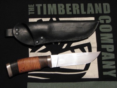

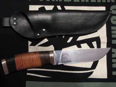

Вот сделали мне уральские мужики – « те что ботинки шнуруют арматурой!».
Вот он и пришел: красавец-нож универсал от умельцев из КЛН.
Радости нет предела. Пару месяцев ожидания закончились приятным сюрпризом.
Нож сделан как надо , все что мечталось в нем воплотить – есть в нем.
Нож сделан на основе моего многолетнего опыта рыбалок и охот в различных регионах России.
ТТХ :
Клинок - длина 137 мм, ширина 32 мм, толщина 3,5 мм , спуски от обуха прямые с секретом, обух прямой , РК прямая , в конце резко поднимается к кончику.
Толщина в районе РК 0,35 -0,40 мм.
У рукояти незаточенные 12 мм .При этом картошку чистить и «строгать на себя» все равно комфортно.
Клинок заполирован в зеркало так ,что можно смотреться.
Марка стали Р18 .
Проверен канатом - 104 реза за 10 мин на одном дыхании и с удовольствием! Резучесть не меньше чем у Альмаровской S30V.(Тест Пермского КЛН.)
При этом достаточно упругий.
Клинок сделан так , что создается впечатление будто сошел со станка с ЧПУ.
Рукоять – 120 мм длина , ширина 37 мм толщина 24 мм,
Материал - береста , твердые породы дерева, больстеры - материал нейзильбер.
Теплая , практичная рукоять как для холодной зимы так и для теплого лета .
На охоте или на рыбалке это идеальная комбинация материалов, так как в Ладоге ,
у нас вода и летом холоднющая.
Пропитку рукояти дополнительно производил сам , для большей водоотталкиваемости.
Качество изготовления – выше всяких похвал.
Нож абсолютно ровный во всех направлениях, спуски идеально ровные, РК ровная ,
рукоять равномерно плавных обводов , щелей и зазоров нет, плотная в руке.
Мне очень удобна , хотя запросы у моей руки не стандартные.
Рукоять удобна при всех возможных хватах.
Центр тяжести ножа в рукояти, в 10- мм от переднего больстера, что означает хорошую управляемость клинком в различных видах хозяйственных и охотничьих работ, и меньшую усталость рук.
Отверстие под темляк не предусмотрено, потому как кожаный или синтетический темляк элементарно вяжется и оплетается вокруг рукояти, такой способ мне предпочтительнее и удобнее, и способствует более плотному удержанию и оперативному управлению рукоятью.
Ножны - ручной работы черной кожи с характерными особенностями.
Имеют солидный вид , кожа толстая и прочная около 4-5 мм, шитые и усиленные заклепками. Нитки толстые добротные , вощеные, заклепки фурнитурные с черным покрытием.
Кожа имеет характерный рисунок с особенностями.
Ножны формованные имеют внутреннюю вставку для клинка, и на две -трети обнимают
рукоять , нож при погружении фиксируется плотно, с характерным щелчком как будто это Кайдекс.
Нож не бренчит при движении, и не вываливается при ношении рукоятью вниз.
С такими ножнами невозможно пораниться, даже упав случайно на нож всем своим весом.
Нож такого качества сразу же не хочется брать с собой в тяжелые условия, и тем более экстремально тестировать – настолько он хорош, что жалко.
рукоять равномерно плавных обводов , щелей и зазоров нет, плотная посадка в руке.
Качество изготовления выше чем у 90% основной продукции ,заполонившей полки охотничьих, спортивных и специальных магазинов, и относится к высшей категории мастерских работ, однако нож предполагался как универсальный повседневный. Для всех видов полевых работ, и выживания (Не дай бог).
Никакой селфдефенз, метание и тыкание данным ножом не предусматривались, искличительно «универсал для хоз. нужд».Короче говоря тот самый нож «Для всего», или наиболее близкий к нему.
Тесты
Нож не ржавеет .
Тест лимоном, огурцом, и соленой водой до трех суток.
Разрезано 1,5 кг сырой свиной шеи .Рез изумительный как у скальпеля, разрезаемые ткани не прилипают к лезвию а разваливаются на стороны, в этом секрет спусков и заточки, это экономит силы и создает комфорт в работе при разделке на охоте.
Лук и прочие овощи режет а не колет.
По мере накопления материалов тестов информация будет добавляться.

СообщениеДобавлено: Сб май 03, 2008 0:08
Поздравляю.

мои поздравления, хороший похоже ножик, только вот что то у меня с глазами, где там береста на рукояти?или на урале и береста полусантиметровая?
СообщениеДобавлено: Сб май 03, 2008 11:01
На Урале и береста толще , и зайцы волков плющат !:D :D :D
И мужики плевком ворон сбивают. :D :D
В середине рукояти набор берестяной 4-5 мм толщиной полоски.

Поздравляю!
А что за секрет "спуски от обуха прямые с секретом"?

ааа блинннн, слеподыр(((( говорила бабушка лешенька не лазей по форумам с ноутбука все равно не видно ни хера((
Garry спасибо )

То Иван Спуски так заполированы слегка волной , что разрезаемое к ним не липнет практически а разваливается в стороны. :D :D :D
И строй клинка не "колет" овощи как топор, а "режет" более как нож.
Всем спасибо за поздравления.

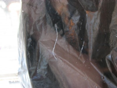

СообщениеДобавлено: Сб май 03, 2008 20:08
А вот что творит со стеклом сладкая парочка .
Слева след на стекле порошкового кухонника (62-64 HRC) Фалкнивен.
Справа след на стекле от ножа суровых Уральских мужиков
(60 HRC) , которые сезалем порошковые стали перетирают. :D :D :D

Извращенец :shock: :lol: ножиком по стеклу! :shock: :D
