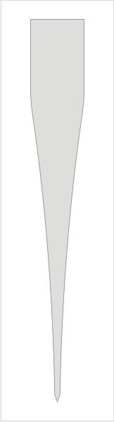

ivik писал(а):
нож со спусками -линза вогнутая,( начало спусков мм.6 от обуха) и когда ребрышки "зализаны" имеет очень вкусный легкий рез.
Как-то так, что ли?Изображение
ВЛсСГ.jpg [ 5.92 КБ | Просмотров: 10017 ]

СообщениеДобавлено: Сб янв 30, 2010 16:36
Совершенно правильно меня поняли. Имел ввиду именно такие подводы клинка.
Единственно добавить можно- та часть клинка, не занятая подводами, стачивается "под трапецию" сотки три к обуху с каждой стороны. Т е ширина обуха чуть-чуть меньше чем ширина зализанных "ребер" клинка. так на моем ножике.
рез отменный. Пользуется популярностью в широких слоях населения..
Мы знаем. Поскольку вы сейчас примерно описали нашу Буханку :)

Как-то так, что ли?
еще небольшое утолщение у РК и будет себа :)

ivik писал(а):
А что такое Буханка?
ivik
 Заголовок сообщения: Re: Обсуждаем новый форумный нож. Концепции, предложения
СообщениеДобавлено: Сб янв 30, 2010 17:31
Теперь понятно.
По моему мнению на фото очень хороший ножик ( говорю о клинке)
рукоятку надо бы распрямить малость. Но это уже 100% имхо как говорится
СообщениеДобавлено: Сб янв 30, 2010 17:37
Неа :)
ножик отличный :) По мне, так рукоять весьма эргономична - ее надо в руках держать :)

СообщениеДобавлено: Сб янв 30, 2010 20:38
Если данный нож не был в качестве форумного, то предлагаю заказать такой Буханкоид. Длина клинка 110-115мм. Ширина 23мм.
Спуски линзовидные( ребра "зализаны") начало 6мм от обуха, Толщина обуха у рукояти типа 3,5-3,7мм за 14мм от кончика лезвия толщина обуха2,7- 2,8мм а дальше обух в ноль.
Не надо много "мяса" в клинок брать. Длина рукояти 110-115мм.вы бы его полюбили всей душой.
По форме рукояти я пас.
Да, тупье клинка 4 мм.
СообщениеДобавлено: Сб янв 30, 2010 20:46
