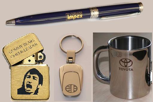

В процессе лазерной гравировки снимается (выжигается, испаряется) верхний слой или слои за счет чего на поверхности материала возникают углубления, сочетания которых дают необходимое изображение или надпись. Глубина гравировки зависит от выбранной мощности лазерного станка, от физических свойств гравируемого материала и от количества проходов
 Заголовок сообщения: Re: Опять про форумные. АПГРЕЙД
СообщениеДобавлено: Чт июл 07, 2011 1:27
asi писал(а):
ну и тут выкрутился - не придраться - лазером чего то было сделано.
странно только что не догадались просто мощнее лазером выжечь на металле а не краску пережигать. или это дороже?
Я не выкрутился,а просто ответил на вопрос.
Выжечь металл лазером-нужен лазер гораздо бОльшей мощности который режет металл.Это абсолютно разные вещи лазер который режет и для нанесения надписей.
Дороже?Как сказать....тысяч на 40 гринов.И то я не уверен что лазером для резки надписи делают.Во всяком случае мне ножи с выжженой лазером в металле надписью ни разу не попадались.Многие склонны путать с электро\хим. травлением,но это другое совсем.

Называется ли такое лазерной гравировкой?
И изначально шла ли речь именно о гравировке лазером или о (как это называется?) нанесении/закреплении краски при помощи лазера?
Речь шла о нанесении надписей лазером.
Можете взять к примеру любой кухонный "Хенкельс"или бенч или (Куча ножей)......Там типичные лазерные надписи.Без спрея тоже можно...для высокоуглеродистых сталей.По техне нужен спрей.По техне и делалось.

Не знаю можно ли это назвать гравировкой, но так или иначе, у нас так же оно называется. Весь фокус в данном случае в матерьяле на который наносится таким вот образом....скорей всего происходит процес припекания эмульсии, как и написал ББ......но а железо остаётся не тронутым из за твёрдости оного.
1287110884_128775988_2----1287110884.jpg [ 27.33 КБ | Просмотров: 11650 ]

...сейчас у нас в больших гипермаркетах такие ларьки стоят, где можно лазерную граверовку заказать (например Лента на Пулковском шоссе)
Как-то заказал лазерную гравировку.
Металл был "выгрызен" на какие-то сотые миллиметра. Но ногтём четко ощущалась гравировка. Никаких когтей не хватит стереть.

Время конечно важно.Существуют таблицы.Всё просто.Я использовал по таблице 4 прогонки для нерж. сталей при медленной скорости и макс. мощности.
Надпись держится прекрасно.Не надо выдумывать про ногти.Если они не корундовые конечно......
На нашем заводе лазерный маркер используют для маркировки инструмента в том числе и твердосплавного
Для просто маркировки можно использовать лазер без спрея конечно.....Дай модель и я за 10 мин найду рекомендации.
Вопрос-то в другом.В том что раздухарился народ,мол,краской нанесено всё.Будем технологию лазерного нанесения надписей изучать или как?

Не важно на каком металле делать, закален он или нет тоже не важно. Не раз делал на ножах гравировки, присутствовал при процессе. Никакого спрея не надо, первый раз слышу такое. Лазерную гравировку НЕРЕАЛЬНО СТЕРЕТЬ НОГТЁМ, да и наждачкой опупеешь оттирать. Поймите, что это ВЫЖЖЕНО в металле!! Это как дырку стереть=)

Извините, что влезаю, но всё, что написано про таблицы и спреи это полный бред. И чем отличается нанесение логотипа от

Полный бред то что вы пишете.На многих легированых сталях лазер (если он не режущий) не оставляет даже следа.Проверено много раз и на многих сталях.Если на рессорке и клапане лазер пишет бодро,то попробуйте то же самое на S35VN к примеру.
Мой совет.Прежде чем писать ,хоть немножко пройдите по теории или проконсультируйтест со специалистом.
Олег, извини. Тут уж я влезу. У нас жжет, на любой. На всех РВСах и Слонах клеймо именно лазером, наносится на готовый нож. Глубина прожига обычно десятки две...
http://www.gravirovka.com/technology/
Не удержался, взял форумник 2010 от РВС. Напомню, ATS-34. Попытался соскоблить гравировку. Безымянным кухонником и ножом из тридцатки. Безуспешно, только линии заблестели. Вообще-то и не сомневался.
Наверно, следует договориться о терминах.
Стырил с http://riks-s.ru/article.php?id_article=286 :
Маркировка и гравировка металлов - названия созвучные, но обозначают совершенно разный результат воздействия и связанно это в большей степени с исходными параметрами твердотельных или волоконных лазерных систем. Конечным параметром, разграничивающим эти термины, является плотность мощности сфокусированного излучения. При высокой плотности мощности происходит гравировка, а при низкой маркировка.
При лазерной маркировке сувениров из металлов происходит плавление и рекристаллизация поверхностного слоя материала с изменением его фактуры. Полученное изображение на металле долговечно, но не всегда контрастно.
При лазерной гравировке происходит испарение материала и образуется канавка, а изображение имеет не только четкую контрастность, но и выполнено "навсегда".
Одним из примеров является расширение возможностей газовых граверов благодаря использованию специальных паст. Например газовым лазером невозможно отгравировать изделие из чистого металла, однако это становится возможным с помощью пасты. Паста наносится на металлическую поверхность и при лазерном воздействии происходит химический процесс взаимодействия паров пасты с металлом. В результате изображение получается не только контрастным, но и цветным в зависимости от типа пасты.
У РВС именно гравировка в этих терминах. У ББ то, что описано в последнем абзаце, не гравировка, как назвать, не знаю.
