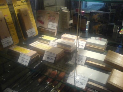

Хорошие бруски регулярно наблюдаю в охотничьих магазинах. Лучший выбор присутствовал в магазине "Орлан", что в районе пл.Александра Невского. У меня самый рабочий - набор из двух камушков "Арканзас" типа того, что здесь за 450 руб.
DSC00277.JPG [ 254.68 КБ | Просмотров: 10599 ]
СообщениеДобавлено: Пн май 26, 2008 19:39
Вот, спасибо. Очень хочется попробовать поточить на полноразмерных камнях, а то что продаётся в Касуми ну ни в какие ворота по цене не лезет. Арканзас, как я понимаю, это натуральный абразив? Какая там зернистость для каких операций подходит, такая же как в Лански?
Не знаю, на сколько это настоящий легендарный "Арканзас", но камни хорошие. Они все довольно мелкие (по ощущениям 600-1000), для правки/доводки - отлично. Для формирования РК и серьёзного ремонта я использую алмазные Lansky.
ЗЫ: не забывайте, что японские и американские шкалы зернистости "это две большие разницы". :wink:
СообщениеДобавлено: Вт май 27, 2008 9:48
В документации к моим камушкам арканзасы делятся на "медиум" и "файн", что, вероятно, должно соответствовать гритам от Лански (американские шкалы).
