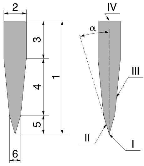

Не то чтобы ошибки просто неточности
1 ваше "Я думаю, что рк по определению невозможно заполировать.."
Имелись в виду конечно подводы. Но термин полировка РК настолько устоялся что ни у кого не вызывает сомнений
просто о терминах
Рисунок 1 (взято из статьи Николай Титков ЗАТОЧКА)
I — лезвие (режущая кромка, РК);
II — подвод (режущие грани);
III — спуски;
IV — обух;
α — угол режущей кромки (угол заострения или угол заточки);
1 — высота полотна клинка;
2 — толщина обуха;
3 — высота прямоугольного сечения;
4 — высота спусков;
5 — высота режущих граней;
6 — толщина режущих граней.
Далее, по мнению ряда товарищей полировка РК (которым у меня нет оснований не доверять)))) значительно увеличивает стойкость РК. Почему - подробно расписано на той же Ганзе, нет смысла повторять
2. Термины доводка и полировка суть разные. Взяты из металлообработки. Если хотите можете глянуть
http://talks.guns.ru/forummessage/224/449490.html
3. Просто для информации. Ремень замачивать перед натиранием пастой ГОИ вовсе необязательно. В её состав входит парафин, достаточно просто нагреть кусок пасты. Или капнуть на ремень чуть чуть керосина.))) Но это злобно для окружающих
4. (Для меня было внове) основной целью правки на ремне является не полировка РК а снятие заусенца, который образуется на РК в процессе заточки. Кстати именно этот заусенец может быть повинен в том что сначала нож бреет волос и шинкует газету а затем очень быстро перестает это делать. Сначала режет очень острый но нестойкий заусенец, который затем обламывается а на его месте остается неровная РК, значительно хуже чем могла бы быть.
Отсюда кстати совет не злоупотреблять ремнем, дабы после снятия заусенца не завалить угол на РК
5 Деревянный (или чугунный или даже текстолитовый) брусок с нанесенной абразивной пастой это обычный притир - инструмент для тонкой отделочной обработки. Паста не просто наносится а втирается чтобы брусок зашаржировался. Бывает очень полезен особенно при доводке лезвий сложной формы (дереву то можно придать любую форму)
not_01_02.png [ 8.19 КБ | Просмотров: 12912 ]
Не согласен.Угол заточки это да,но не угол РК.Угол РК угол заточки умножить на 2.
Regius
 Заголовок сообщения: Re: Полировка РК
СообщениеДобавлено: Вт авг 10, 2010 0:24
Согласен
Здесь показан именно угол заточки. Угол РК будет вдвое больше.
Ну как у автора...
