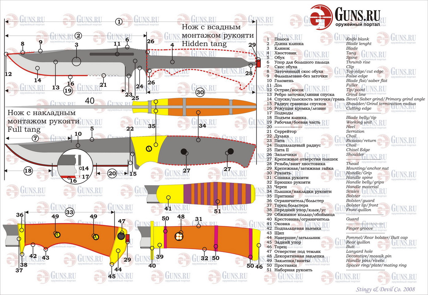

Гриндер (грайндер) - любой шлифовальный станок для формирования спусков клинка. Как правило (из амер. традиции) представляет собой систему роликов, служащей для подачи на рабочий стол замкнутой абразивной ленты :) :)
 Заголовок сообщения: Re: FAQ для новичков.
СообщениеДобавлено: Пт янв 14, 2011 3:41
И вот это туда прикрутить намертво чтоб не путаться ни новичкам ни старичкам.
Детали ножа.jpg [ 394.65 КБ | Просмотров: 14878 ]
