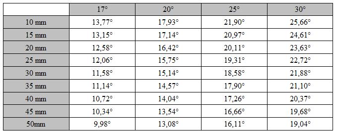

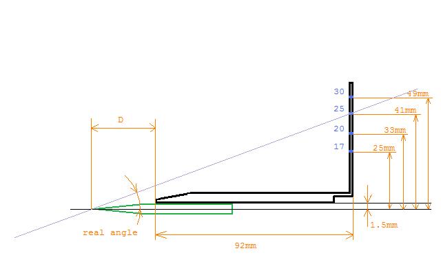

Тема это уже тут обсуждалась, внесу свои 5 копеек.
Собственно вопрос реальных углов заточки на Lansky меня заинтересовал, после того как заточив свой грип на рекомендованные везде 20 градусов, мне показалось, что угол получился несколько меньшим. Уже после я нашел тут тему, где говорилось о том, что реальный угол на примерно на 5 градусов меньше чем обозначенный на зажиме.
Очевидно, что реальный улог заточки зависит от:
- какое отверстие в зажиме используется
- насколько далеко выстурает РК от края зажима
- толщины клинка (практически не зависит но тем не менее)
- формы спусков (зажим будет располагаться немного по разному на клиноке со спусками от обуха и на клинке со спусками от середины)
Для клинка с толщиной 3 мм и спусками примерно от середины вот что получилось:
lansky_4.jpg [ 18.07 КБ | Просмотров: 23485 ]
lansky_angles_table.jpg [ 39.21 КБ | Просмотров: 23485 ]

Полезная таблица получилась! В первом столбце, как я понял, D - расстояние от края зажима до РК? В принципе, ширина спусков на него не особо влияет, я струбцину никогда больше 10 мм на клинок не накладываю. Так что уточнение "спуски от середины" ИМХО лишнее.
SergSpb81
 Заголовок сообщения: Re: Еще раз про угла заточки на Lansky
СообщениеДобавлено: Вт сен 15, 2009 23:40
Да D - это расстояние от РК до края зажима.
Ширина спусков здесь играет следующую роль. Если спуски от середины или точнее любые, но так что зажим будет параллельно оси симетрии сечения клинка (планка с отверстиями для направляющих будет соответственно перпендикулярно этой оси), то эта таблица верна
Если же спуски от обуха, то зажим сам встанет под углом к оси симетрии сечения клина и угол будет больше. Реальный угол будет складываться из угла обеспечиваемого зажимом и угла под ктр сделан спуск.

Вот это ДА!
Мегаполезная вещь!
Спасибо за проделанную работу, ссылку в избранное, табличку распечатал :wink:

СообщениеДобавлено: Чт сен 17, 2009 22:04
На рисунке не учтена толщина камня. Угол будет меньше. :wink:

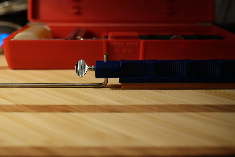

А если камень (его рабочая поверхность) выровнена с нижней поверхностью штыря?
Кладем на стол камень со вставленым штырем, выравниваем и зажимаем! :)
Должен получиться угол, совпадающий с указанным на картинке!
И еще одно СПАСИБО автору!!!!!!!!
SergSpb81
СообщениеДобавлено: Пт сен 18, 2009 0:09
Напрявляющая выставляется в хоне на ровной поверхности, после чего зажимается, иногда ее при этом перекашивает, приходится немного подогнуть и еще раз проверить на ровной поверхности

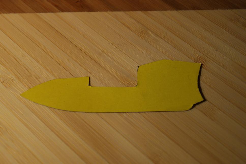

Еще я пользуюсь вот такими шаблонами, чтобы зажимать нож всегда в одном и том же месте, чтобы перекосы и сдвиги не приводили к изменениям (реально небольшим конечно) угла. В этом случае заточка идет сразу, если был сдвиг, то сначала немного перетачивается угол
tamplate_s.jpg [ 83.28 КБ | Просмотров: 23244 ]

2 SergSpb81, а такой шаблон индивидуален для КАЖДОГО ножа? Или есть универсальный?

Отдельный шаблон для каждого. Он совмещается с клинком, одевается зажим так чтобы он сел ровно в прорезь, шаблон убирается. Это должно гарантировать, что каждый раз зажим будет зажат в одном и том же месте.
СообщениеДобавлено: Пн сен 21, 2009 18:09
Мало того, у каждого ножемана может быть свой собственный уникальный отдельный шаблон для каждого ножа, который бы отличался по положению зажима как по отношению к острию, так и по глубине захвата клинка.
Хотя есть рекомендация: чтоб изгибающаяся часть клинка была равно удалена от отверстия, куда вставляется направляющая для затачивающего бруска.
Желательно устанавливать нож максимально "усредненно", но посколько ножей с прямой РК мягко говоря не много, то на лански угол будет получаться немного разный, побольше у рукояти и конфика, и поменьше у .... назовем это брюшко.
И чем больше подъем тем больше этот эффект, т.е. как точить на лански чинук я не очень представляю.
Прихожу к мысли, что надо осваивать заточку на обычных брусках

Однако, и все же, искомым-то должно являться значение D, в соответствии с желаемым углом заточки и тех.возможностями изделия.
Например: На сколько мм я должен выдвинуть РК от края зажиных пластин для получения половинного угла, равного 15 градусам? В таблице есть два близких результата градусов 14,57 и 15,14, при вылетах, 35 и 30 мм, соответственно.

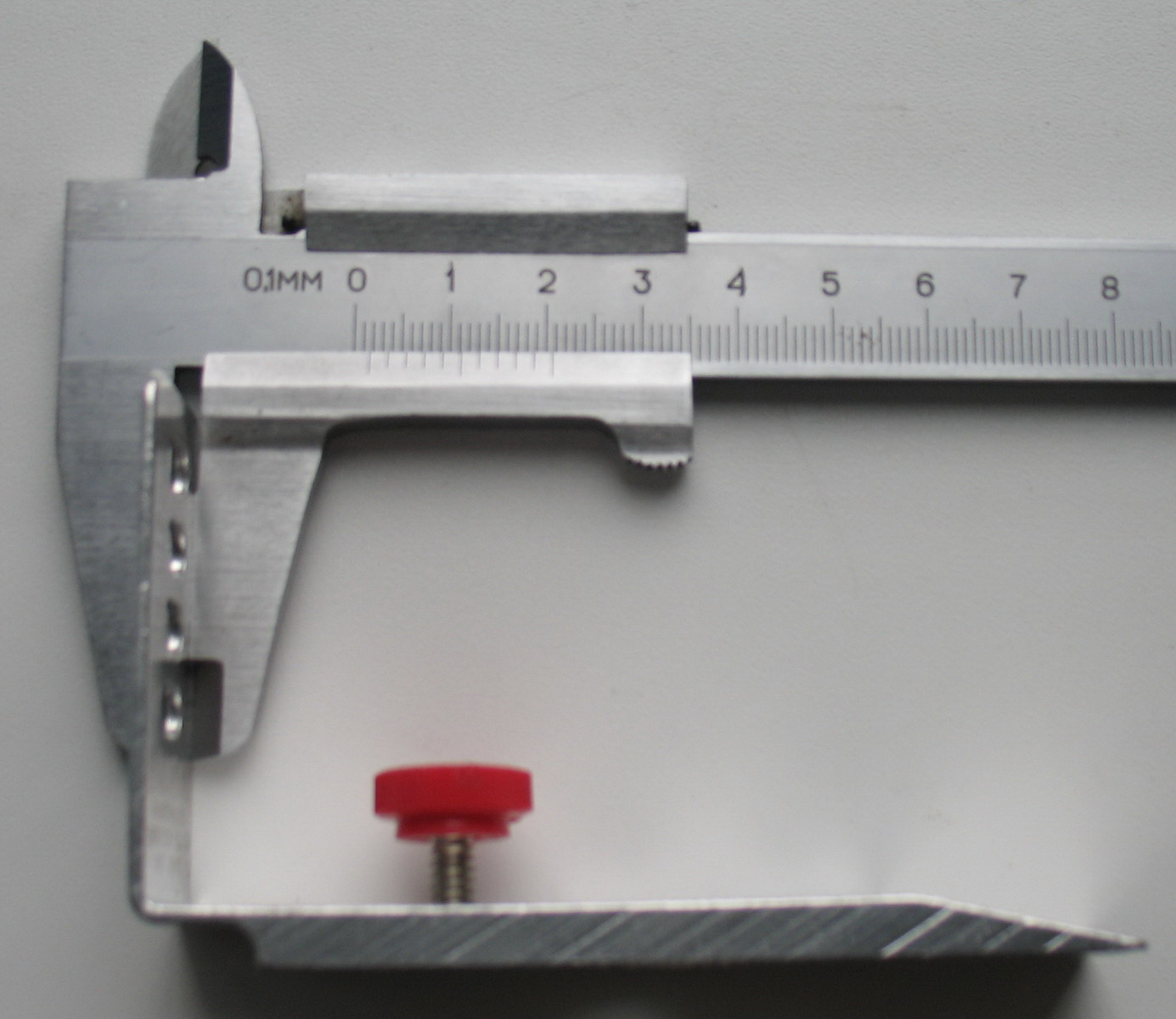

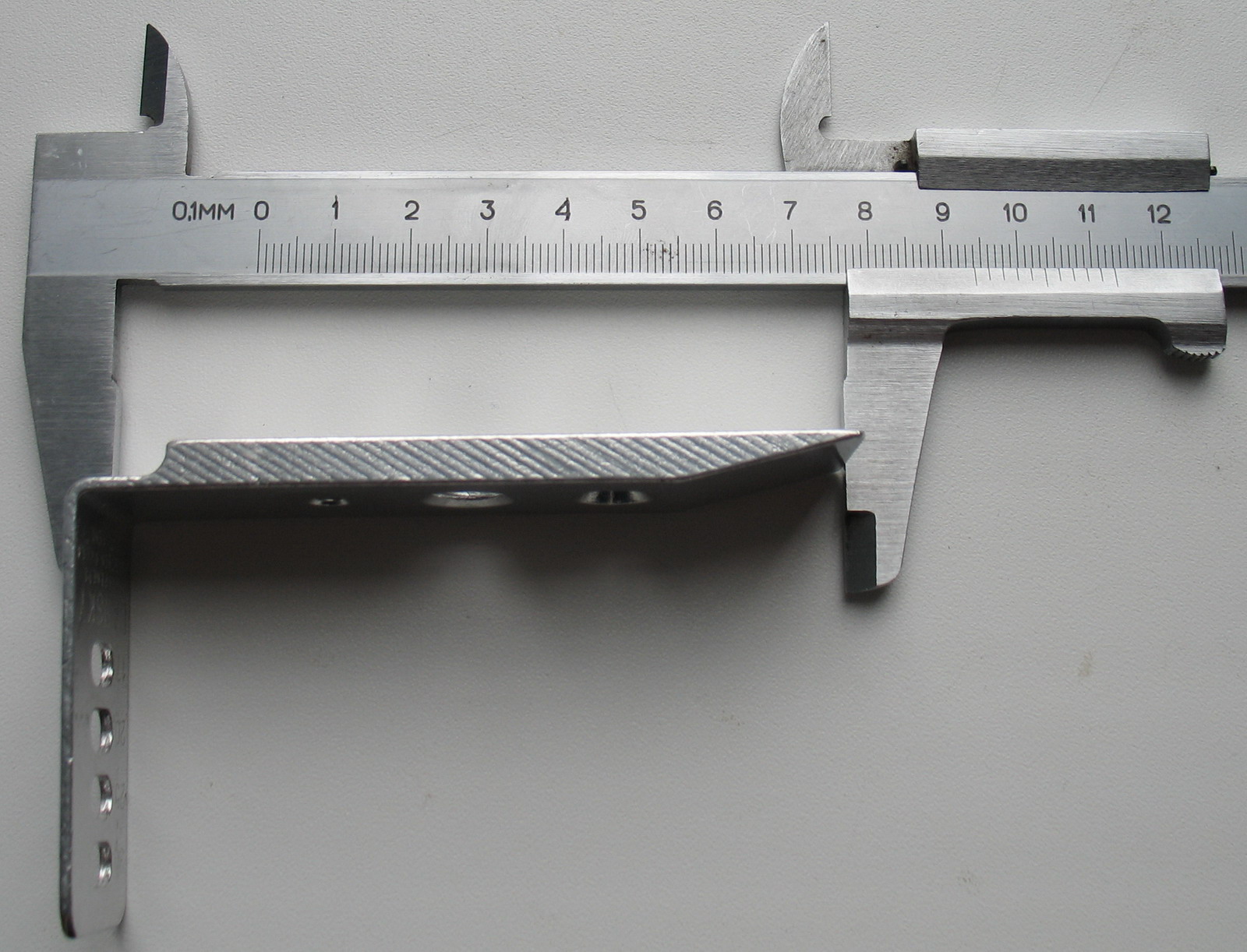

У наших Лански разные размеры! :shock: :shock: :shock:
У Вас:.....92.....25.....33.....41.....49
У меня:...94....23,5....32...40,5...48,5
Эти размеры, естественно с прибавлением 1,5 мм (половина толщины клинка).
Мой лански на 5 камней.
Покупал в охотничьем магазине на ул. Профессора Попова.
Ежу понятно, что при таких разбросах универсальной таблицы быть просто не может. Это первое.
Второе: Судя по Вашему чертежу, Вы не учитывали при расчетах толщину пластины с угловыми отверстиями (ок. 2 мм). Тогда не 92 мм, а 90 мм, Ибо направляющая спица камня касается именно ближней к РК кромки углового отверстия при заточке. При точности Ваших измерений углов до второго знака после запятой, считаю эти 2 мм размером, которым нельзя принебрегать в расчетах.
Или я ошибаюсь?

balu_66
Вполне мог ошибиться, точности штангенциркуля там точно нет
Вообще история создания этой таблицы забавна. Не знаю по какой причине, но идея считать углы через арктангенсы мне в голову пришла далеко не сразу.
Изначальная идея была - срисовать струбцину на бумажку, взять транспортир и, прикладывая линейку так как будет ходить хон, мерять угол транспортиром. Некоторое количество времени прошло пока я купил этот несчастный транспотир (как оказалось они не в каждых канцелярских товарах есть).
Купил, собрался, нарисовал, стал мерять углы, тут же стало очевидно, что с помошью школьного транспортира такие небольшие изменения угла просто не видны. :( Шел первый час ночи, ноутбук на даче, калькулятора с тригонометрией нет, некоторое количество времени ушло на поиск бесплатного инженерного калькулятора для комуникатора. Поски велись с того же комуникатора, что скорости тоже не прибавляло. Первый найденный был убог, закачал и поставил второй. Вот тут дело пошло веселей. :)
А что до точности углов, да калькулятор выдавал знаков 8 после запятой, я округлил до сотых
