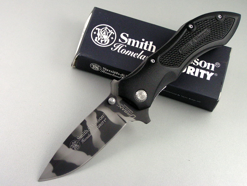

ноль-ноль-икс
 Заголовок сообщения: Re: Защита от случайного открытия - howto?
СообщениеДобавлено: Пт мар 11, 2011 21:25
Mantiss писал(а):
Такой же, в смысле Homeland Security? Если да то я немного не понимаю как его можно открыть об карман - площадки на обухе аля AK-47 у него нет, а шпеньки слишком маленькие чтобы удачно зацепить за ткань. Плюс к тому клипса расположена возле пяты клинка, что тоже неслабо мешает.
Вот такой у меня был. Об край кармана нормально открывается за верхний "упорчик" на клинке.
3966698.jpg [ 225.65 КБ | Просмотров: 18346 ]

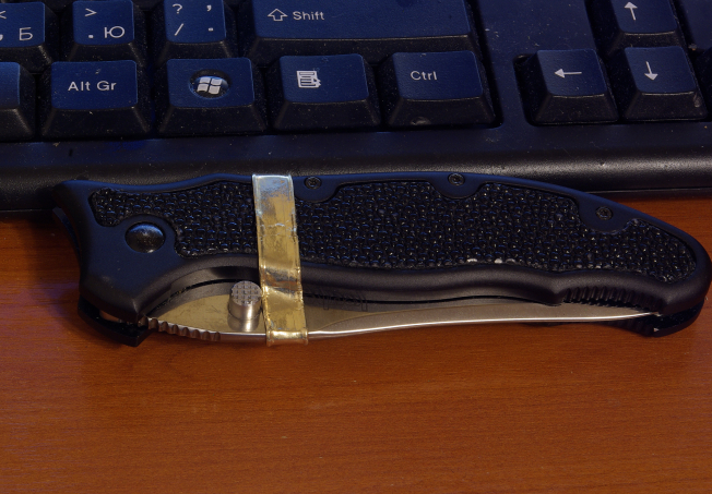

Clegg
СообщениеДобавлено: Сб мар 12, 2011 0:19
несложная конструкция, позволяющая предотвратить случайное открытие ножа
seagal.jpg [ 420.98 КБ | Просмотров: 18329 ]

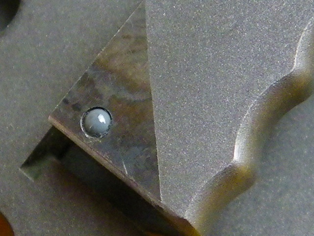

__Z V I R__
СообщениеДобавлено: Сб мар 12, 2011 15:15
Clegg
опередил :cry:
кстати вот именно этот шарик в лайнер и придумал волкер.
а в себе, как я помню по разборке, шарик не стальной, а керамика.

__Z V I R__
СообщениеДобавлено: Сб мар 12, 2011 16:18
Mantiss писал(а):
Настоящая керамика или оксид циркония?
если под настоящей керамикой вы подразумеваете исключительно фарфор/фаянс то нет, к счастью, керамика "ненастоящая" :lol:
IMGP.JPG [ 112.65 КБ | Просмотров: 18292 ]
на самом деле я не знаю, что именно за материал тут использован.
