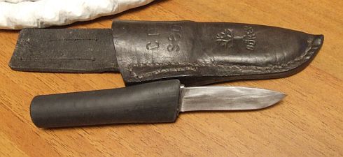

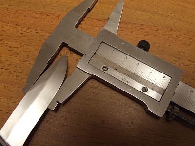

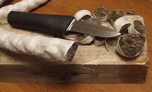

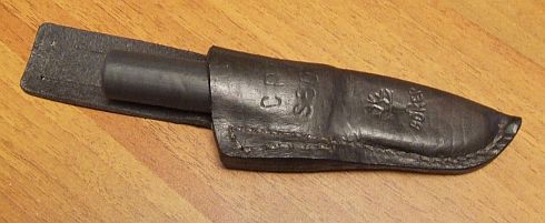

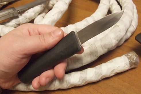

Обещанные фото - извольте.
От себя скажу, что Геннадий Максимыч профиль клинка изменил полностью - а уж упорства ему не доставать.
Правда, отмечу, что рука у него сегодня того...
Этого...
Побаливает. :wink:

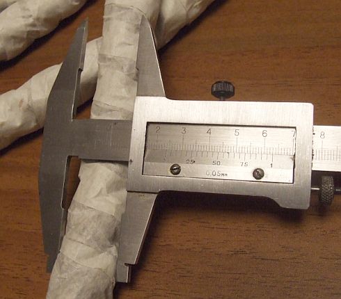

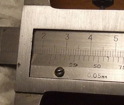

Теперь - что касается каната:
DSCF9290-1.jpg [ 43.52 КБ | Просмотров: 31673 ]
DSCF9290-2.jpg [ 34.71 КБ | Просмотров: 31674 ]
DSCF9313-1.jpg [ 33.15 КБ | Просмотров: 31674 ]
DSCF9327-1.jpg [ 38.14 КБ | Просмотров: 31674 ]
СообщениеДобавлено: Вт янв 16, 2007 21:57
Канат такой же, как и мы пользуем.
Оффтоп - рукоять я бы всеж переделал :) Может, и удобно, но как-то не очень эстетично :)
Grossfater Muller
СообщениеДобавлено: Вт янв 16, 2007 22:01
Страсть у Геннадия Максимыча к шлангам. :wink:
Вот мне тут тоже давеча подарил самодел из быстрореза - опять шланг! 8)
Но вещица стоящая.
Буду немножко переделывать рукоять.
