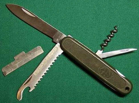

весь бундес.jpg [ 35.2 КБ | Просмотров: 19592 ]
Ну, про китайский милтек писать не буду, его не рассматриваем. Остается несколько контрактных производителей сего очень популярного ножа, а именно - см. фотку с солдатскими бундесами от всех производителей:
Вопросы:
1. Чем отличаются производители друг от друга?
2. Как расшифровываются аббревиатуры?
3. Где они располагаются географически?
4. Какую марку стали используют? (говорят, что вроде на всех одинаковая, но не подтверждают).
5. Почему такое разнообразие производителей? Есть ли среди них "самый правильный"?
Мне вообще непонятно, почему их так много, этих самых производителей. Такое чувство, что армия бундевера по численности приближается к населению Китая :lol:
Да, у меня солдатский нож от I.C.A.R. Не успел хапнуть от Victorinox, он вроде как "самый правильный" позиционируетя, хотя это совсем не так, как голословно меня уверяли некоторые. Хочется разобраться.
В общем, если кто знает ответы на поставленные вопросы, будет интересно.

Являюсь счастливым обладателем ножей старого и нового образца. Была возможность выбрать производителя, выбрал Викторинокс, т к считаю, что эта фирма самая правильная. Ведь она является прародительницей данных ножей, к тому же, общеизвестна.

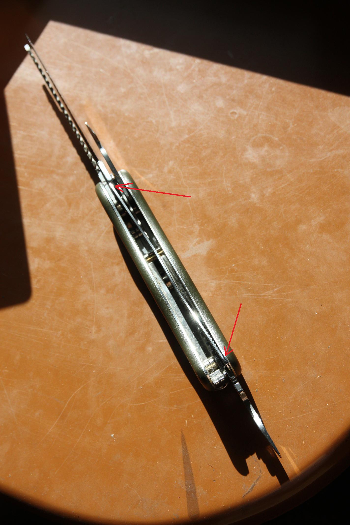

Сам смотри. Правда старые, я уже рзаздарил, могу тока новый показать, штопора нет, но есть отвёртка крестовая, и фиксаторы присутствуют, ткаже однорукий плейн, и спорный сирейтор. Новый мне нравица больше, за исключением отсутствия штопора, и присутствия дурацкого сирейтора.
По производителям, ничем не отличаются, кроме бренда.

Оба виксы, старый изображен на твоем фото. Новый - однорукий, с фиксирующимся клинком и открывашкой. На новом нет штопора и он немного подлинней. На новом накладки гладкие. Замки лайнерные.

Однорукий - это офицеркий вариант. Тот, что на самом верхнем фото-солдатский
