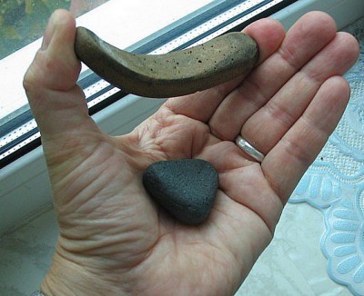

Нашел в интернет магазине масло "Tuf-Glide" - ваше мнение?
Где ластик приобрести можно?
 Заголовок сообщения: Re: Уход за клинками из углеродки.
СообщениеДобавлено: Сб окт 08, 2011 14:39
в канцтоварах :D
скорее всего в хоз-товарах :D
думается что это так называемый мягкий образив
для удаления пятен с кастрюль, утюгов и т.п.

в канцтоварах :D[/quote]
:twisted:
Брал свои на выставке ОИР, можно и тут посмотреть http://knife.kasumi.ru/catalogue/301/33863/
