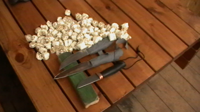

Надеюсь завтра здесь будет видео.
никаких таблиц не будет.
тестились клинки.
х12мф- взят как точка привязки собственный нож.
110х18- Бирюкова Андрея Ивановича
ДИ90- Зекселя Дмитрия Олеговича
вкратце, рез каната,
порезал бумагу,
после всего этого пострагал палку, (после каната ножи не правились),
перед стартом все клинки были заточены на 25 градусов, на лански стандарт и рк пройдена на коже с гои.
рез каната производился на весах и при максимальном движении 10 раз на пятак каната.
х12-отрезал 23 раза, при максимуме 10 резов на пятак
110х18-отрезал 30 раз, при максимуме 10 резов на пятак
ДИ90 -----канат кончился на 5резах на пятак....отрезано 52
рез бумаги, все ножи режут после каната с потягом, но х12 режет бодрее, чем 110х18, ди90, бумгу режет ещё хуже
строгание палки
х12 после резки каната и бумаги-строгает с достаточным усилием
110х18 строгает отлично
Ди90 строгает хорошо, но хуже 110х18
в силу обстоятельств, видео пока залить не могу..вернусь в город посмотрим кино.
А пока можете пофилософйствовать если хочите. :)

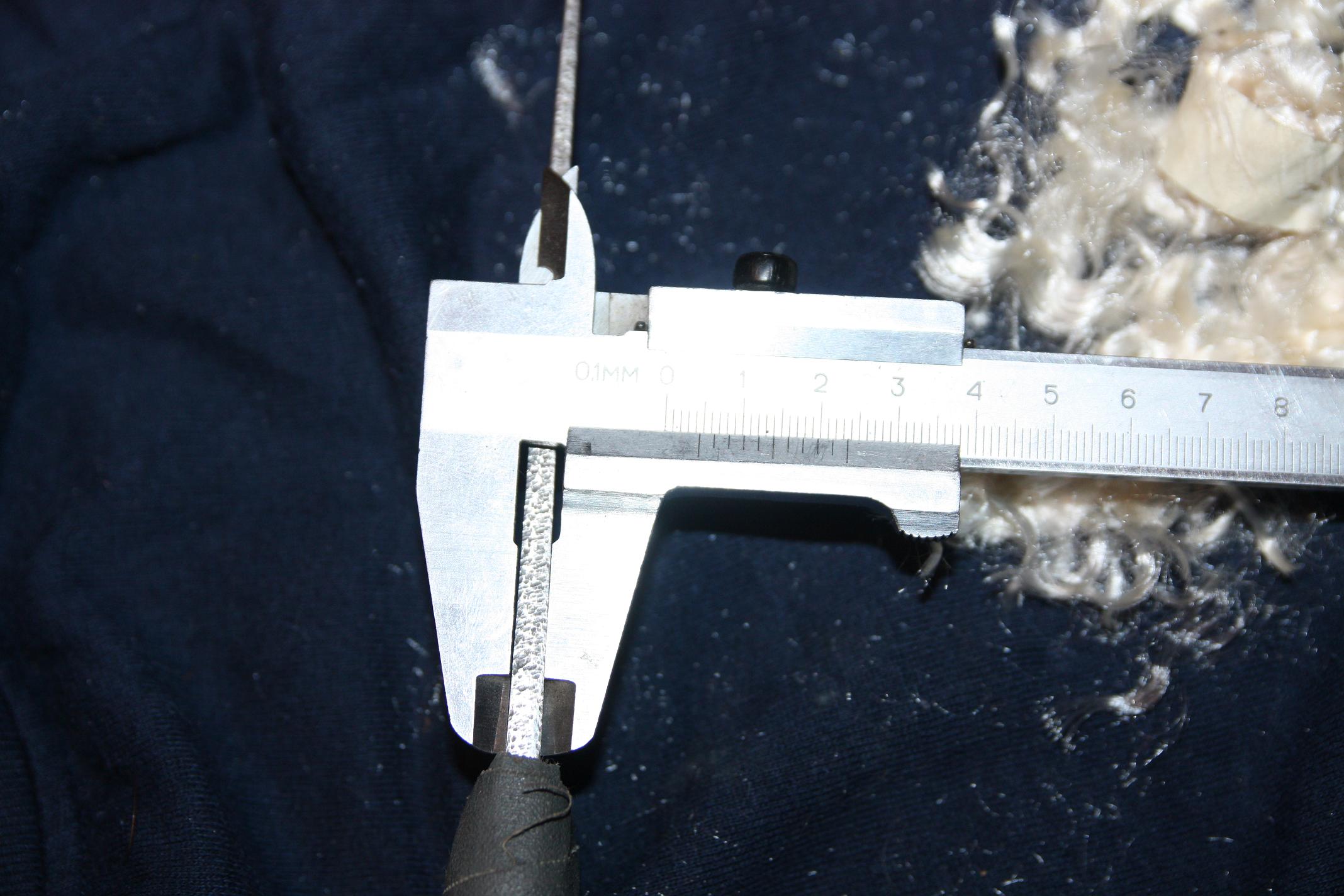

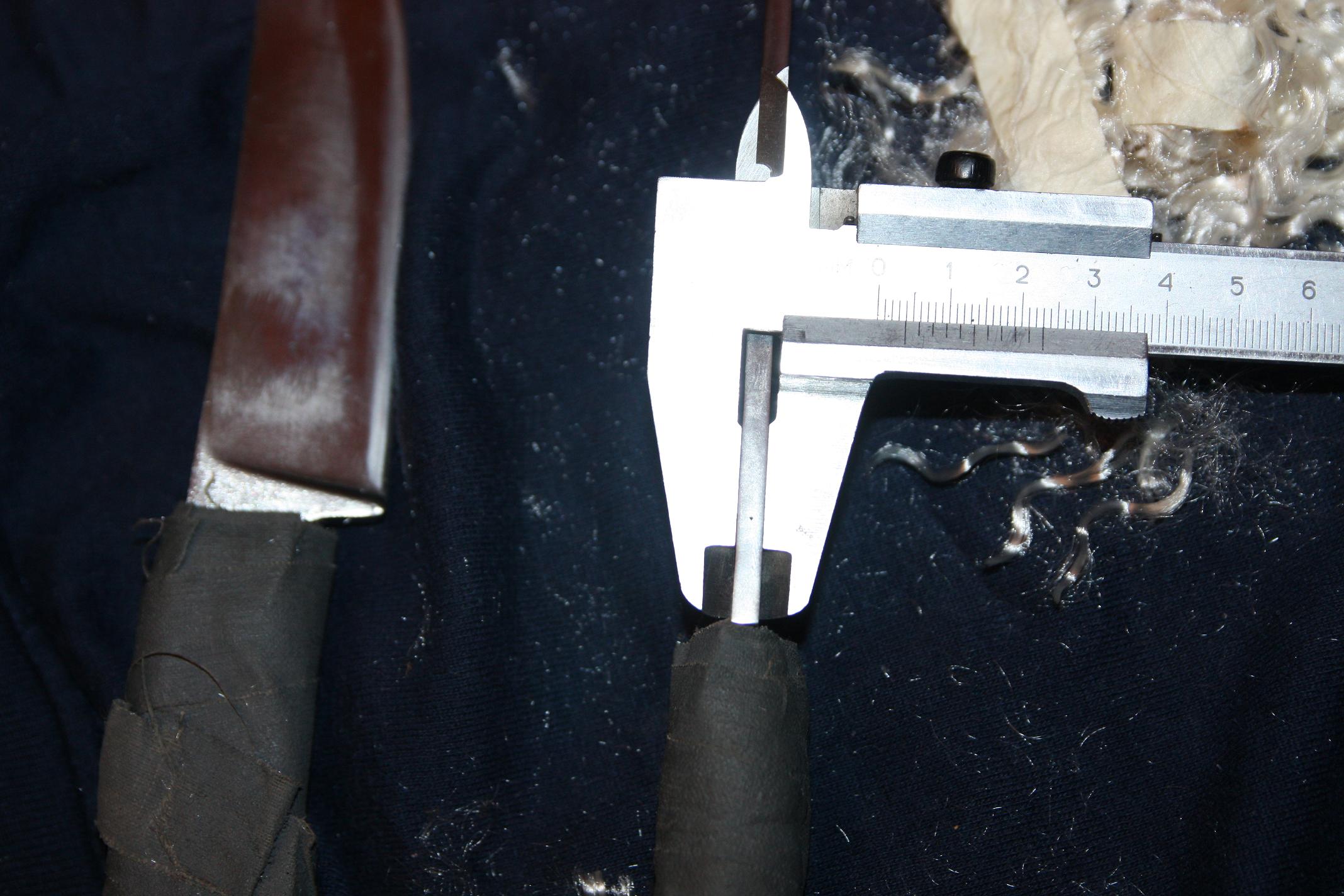

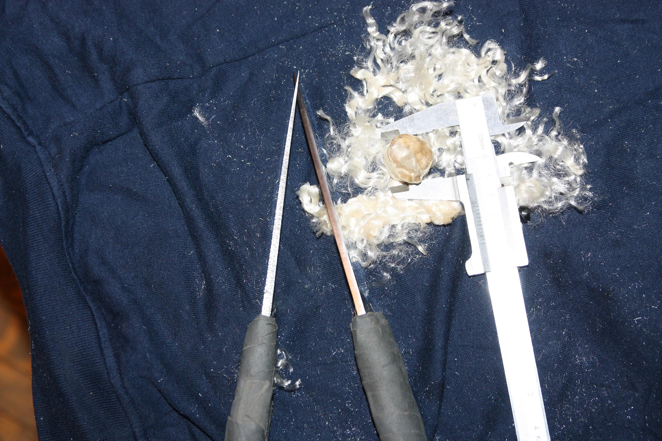

канат 24мм
Большая ли разница в толщине по обуху и по подводам?
клинок АБ-110х18....обух 3.8мм
клинок ДД-ДИ90......обух 4.5мм
на моём из х12мф...обух 3.8мм
