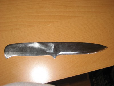

Имею клинок толщина обуха 3 мм, подпальцевый упор 7мм, т.е. если делать рукоять то х.о., но ели сделать рукоять не доходя до упора, т.е. подпальцевый упор будет толщиной 3мм, будет ли нож х.о.? другими словами: какая должна быть толщина подпальцевого упора, чтобы нож был не х.о.?

Это у andrei72 надо спросить, но по моему как раз не толще 3мм, если есть сомнение можно упор и заузить :D

Ну, не ХО он может быть признан только специально уполномоченными органами :) , но такой признак хозбытовости, как толщина пяты, служащей упором, менее 3.5 мм, есть. Главное, чтобы накладки не выдавались более чем на 5 (а лучше меньше) миллиметров. Так что по описанной схеме делайте спокойно.

Спасибо всем, я так понял до 3,5мм не ХО. Будем одевать.

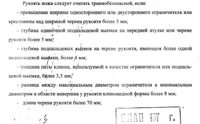

СообщениеДобавлено: Пт ноя 25, 2011 14:09
Толщина клинка в данном случае вообще ни при чем.
Четвертый пункт.
