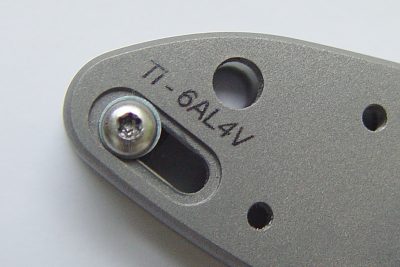

Первые впечатления:
Нож компактный, очень лёгкий, удобно сидит в руке. Титановая рукоять комфортная и приятная на ощупь, не скользкая (по крайней мере сухая).
На клинке более-менее заполированы только спуски, на остальных частях оставлены крупные штрихи от абразива. В целом такое оформление смотрится хорошо. Заточка не очень, бреет неактивно. На подводах РК так же видны крупные риски. Толшина подводов 0.9мм, видно, для повышения прочности. Придётся для начала его подправить по своему вкусу.
Открывать за плавник очень удобно, я вообще люблю плавники. А вот за шпенёк туговато.
Упаковка самая обычная - кортонная коробочка и инструкция. В лимитовой серии могли бы и что-нибудь посолиднее сделать.
Остальное покажет практика.
