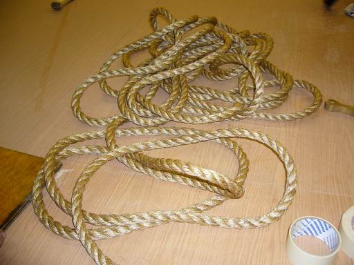

Использованный в данном тесте канат был изготовлен из манильской пеньки, оказался крайне устойчивым к разрезанию и заставил тестеров основательно вспотеть в процессе тестирования. Диаметр каната около 20 мм., для удобства реза канат стандартно обмотали малярным скотчем.

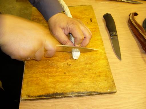

Рез ножа оценивался субъективно. Когда все тестеры, попробовав перерезать канат сходились на том, что нож больше не режет, нож сходил с дистанции. Если сомнения были, ножом продолжали резать до полного затупления.

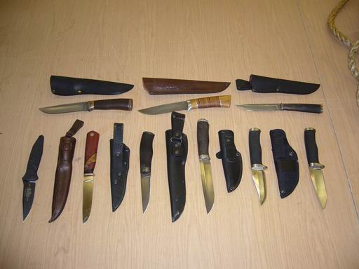

В тесте участвовали ножи:

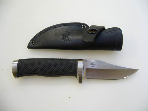

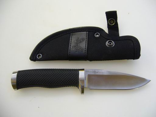

1. Benchmade Rant Bowie сталь N690
2. Benchmade Rant DPT сталь 440C
3. Финка Martiini углеродистая сталь
4. Нож из металлокерамики Петрика, откованный Кукиным

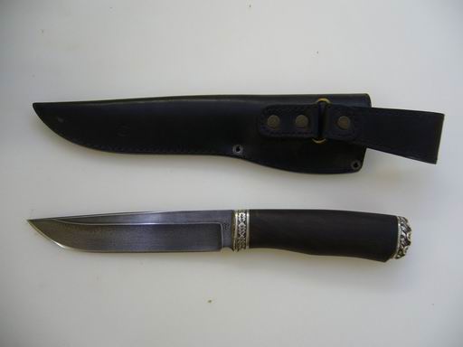

5. Нож из углеродистого булата, кузнец Архангельский
6. Нож из углеродистого булата, кузнец Пампуха
7. Нож из нержавеющего булата, кузнец Пампуха
8. Нож из углеродистого булата Лунева, кузнец Пампуха

Оба бенча резво врезались в канат благодаря грамотной геометрии и тонким подводам к РК. Разница в количестве резов, по-моему, зависит и от разных сталей, возможно, с разной ТМО, и от разницы в геометрии – у ДПТ спуски бритвенные и явно шире, чем у боуи.

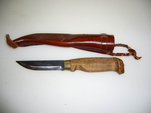

Мартиини удивила легкостью первых резов – канат, буквально, отскакивал от клинка. К сожалению, первоначальная острота была быстро потеряна и нож сошел с дистанции на отметке 60 резов.

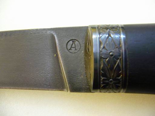

Нож из углеродистого булата кузнеца Архангельского показал удручающие результаты – резал из рук вон плохо, кромка быстро высыпалась неравномерными участками, после чего нож резать отказался. Нож разделил последнее, пятое место наравне с металлокерамикой от Петрика.

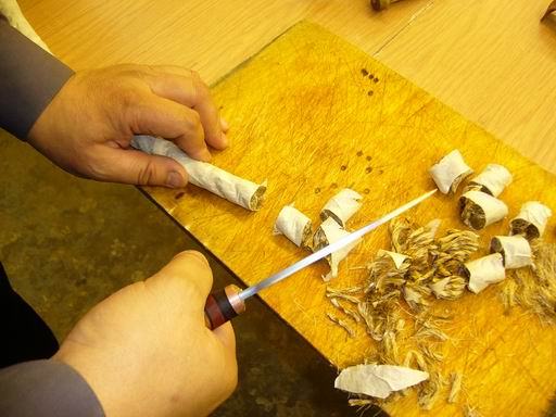

Комментарий к файлу: Первый рез. Ответственное мероприятие поручено, само собой, Михалычу.
Первый рез.jpg [ 32.92 КБ | Просмотров: 29913 ]

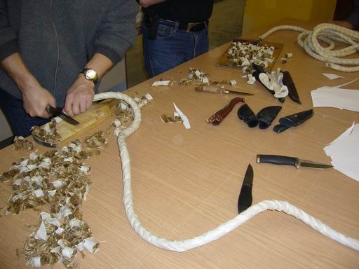

Комментарий к файлу: Обматываем канат. Михалыч делает это с такой скоростью, что фотоаппарат сфокусироваться катастрофически не успевает.
Обмотка каната.jpg [ 36.05 КБ | Просмотров: 29916 ]

Комментарий к файлу: Так выглядел канат целиком.
Канат манильский.jpg [ 44.37 КБ | Просмотров: 29912 ]

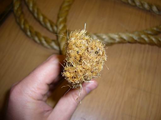

Комментарий к файлу: Так выглядел торец каната
Канат в разрезе.jpg [ 29.17 КБ | Просмотров: 29910 ]

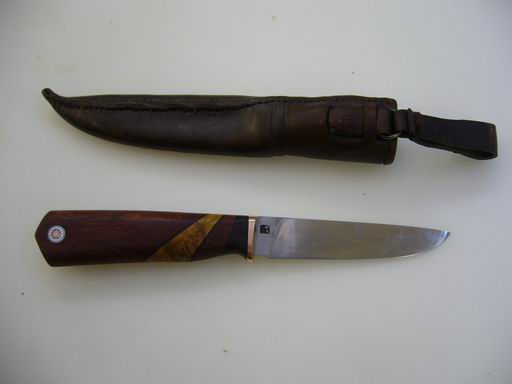

Булат Архангельского.jpg [ 21.27 КБ | Просмотров: 29907 ]

Мартиини.jpg [ 22.46 КБ | Просмотров: 29901 ]
Рант ДПТ.jpg [ 22.26 КБ | Просмотров: 29909 ]
РантБоуи.jpg [ 19.74 КБ | Просмотров: 29902 ]

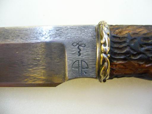

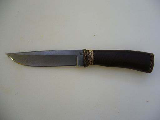

Клеймо Пампухи.jpg [ 35.71 КБ | Просмотров: 29899 ]
Углеродистый булат Пампухи.jpg [ 17.46 КБ | Просмотров: 29902 ]
Клеймо Архангельского.jpg [ 25.81 КБ | Просмотров: 29898 ]

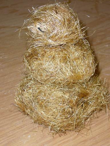

Комментарий к файлу: Вот такое соломенное чучелко получилось у нас из обрезков каната
Соломенное чучелко.jpg [ 59.76 КБ | Просмотров: 29888 ]
Продолжаем резать.jpg [ 40.36 КБ | Просмотров: 29892 ]
Режет Михалыч.jpg [ 42.89 КБ | Просмотров: 29891 ]

1. По поводу металлокерамики. Я настойчиво предлагаю Бритве "нормально заточить" клинок и после этого резать. Нормальная заточка -на лански, на угол "25". С доведением на бруске 1000 или 2000 грит. Если совсем никак и лански нет - я или Sleeper - можем оказать подобные услуги ;) Точильный станок приводится в действие пивом ;););)
Думаю, что после такой заточки результат будет лучше.
2. По поводу результатов - надо подкорректировать на длину РК результат.
3. Про Лунева - не уверен, что клинок имено Лунева. В отличие от моего - стоит клеймо Пампухи, а не Лунева. НО - у ножа ужасная геометрия. По сути дела - это треугольник в профиле :):):) ЗАТОЧКА, а не нож :)
Но, тем не менее. Лично я недоволен изделиями Лунева.
4. Про Архангельского - а сколько там резов было сделано другим Архангельским на прошлом тесте?
Но, по любому, никаких выдающихся свойств - нет. Пампухинские изделия - заруливают Архангельские - на все 100%, если не больше. Не говоря уже о стоимости...
Булат Лунева, откован Пампухой.

Собрался с силами и изложил свои мысли по тесту. Чуть позже оформлю это в виде страницы с фотками и таблицами и выложу у себя на сайте.
Тестирование.
Канат в этот раз нам достался на редкость злой. Он не был похож ни на один из тех, что я резал раньше. Крупноволокнистая структура каната напоминала паклю, колола руки и норовила остаться занозой в ладони. Первые же резы показали, что тест будет непростым. Канат резался только с очень большим усилием. Даже свежий, остро заточенный нож справлялся с ним за 4-6 движений. Дальше число движений выроатало до 15 и больше. При это канат можно было перерубить ножом, сильно надавив на обух. За один подход тестером делалось в среднем по 10 отрезов.
Впечатления от ножей.
Первым ножом, принявшим бой с канатом, был Benchmade Rant Bowie. За счет неплохой геометрии он прилично резал, но в итоге значительно проиграл своему брату - Rant DPT, имеющему более длинный клинок и более широкие бритвенные спуски. При столь разной геометрии обоснованно судить о свойствах стали нельзя, но, возможно, сталь 440C оказалась в данном случае лучше, чем 690N. Рифлёные резиновый рукояти обоих ножей оказались не лучшим выбором для силового реза - они сильно наминали руку.
Нож работы А.Кукина из металлокерамики В.Петрика, несмотря на тонкие подводы и хорошую заточку, не показал значительного результата. На мой взгляд, это в первую очередь связано с геометрией клинка. Толстый обух и прямые спуски приводили к тому, что погрузившись на 2/3 нож просто вяз в канате. При этом он сохранял приличную остроту, но резать им было практически невозможно. Я для себя не сделал никаких выводов об этой стали на основании тестирования.
Не оправдал моих ожиданий нож из углеродистого булата Л.Архангельского. Имея хорошую геометрию и достаточно тонкий клинок, он в моих глазах был явным претендентом на победу. Однако, достаточно быстро нож затупился на столько, что был снят с тестирования. По всей длине режущей кромки образовались небольшие, но видимые невооружённым глазом, сколы.
Чемпион прошлого тестирования, нож из углеродистого булата И.Пампухи, и на этот раз показал отличный результат. Примерно на середине тестирования было замечено, что его режущая кромка имеет очень мелкие сколы. При этом нож продолжал бодро резать канат. Вероятно, это и есть пресловутый эффект "микропилы".
Параллельно в работу пошёл финский нож Marttiinni из углеродистой стали. Он имел скандинавский строй клинка без подводов. По началу нож поразил тестеров той лёгкостью, с которой он проваливался в канат. Но через некоторое время высокая начальная острота была утрачена мягкой углеродкой, и нож перестал эффективно резать.
На первом тестировании нож из углеродистого булата С.Лунёва (имеющий клеймо мастера) показал один из худших результатов, при абсолютно такой же геометрии, как и нож-победитель. В этот раз на тестирование был выставлен другой нож с булатом С.Лунёва, откованный И.Пампухой. Булатный узор на обоих ножах идентичный. Нож имел немного больший угол заточки и очень плохую геометрию: толстый обух, короткие спуски и толстые подводы. Но результат всё равно был неожиданным для всех: с большим трудом удалось перепилить канат два раза. Нож брить перестал.
Последним ножом, участвовавшем в тестировании, стал нож из нержавеющего булата И.Пампухи. На первом тесте он показал третий результат, существенно отстав от своего собрата из углеродистого булата. В этот раз, имея одинаковый угол заточки, они показали одинаково высокий результат. И это при том, что тестировали его последним, когда все тестеры уже изрядно устали, и когда нож уже изрядно затупился, но ещё был способен резать, закончился канат.
Выводы.
В рамках теста лучшие булатные ножи значительно опередили ножи из качественной моностали (440C и 690N) от известного производителя, имеющие более подходящую для реза геометрию. На первом тестировании далеко позади остался нож из стали 95х18 от компании "Южный Крест". Такие результаты позволяют сделать вывод о возможности превосходства булатов в резе над современными моносталями. Однако, огромный разброс в результатах разных булатных ножей не позволяет обобщить этот вывод и подтверждает тезис об индивидуальности свойства каждого экземпляра авторского ножа, особенно из булата или дамаска.
Нож из нержавеющего булата И.Пампухи я дополнительно подвергал испытанию на рубке сухого соснового бруса, во время которого нож испытывал существенные ударные нагрузки. В результате теста нож не получил никаких повреждений, что говорит о хорошей вязкости и неперсушенности стали.
В обоих тестированиях лучшие результаты показали ножи кузнеца И.Пампухи из его собственных булатов и дамаска. Ножи серии "007" имеют прочную, надежную геометрию универсального полевого ножа с солидным обухом и толстыми подводами к РК, не оптимальную для реза, что не мешает им занимать лидирующие позиции в тестах.

канат - очень интересный - такого не видел :) и насчет его диаметра? сколько? насчет того, что его можно передавить - мой канат так не передавить ниразу :)
