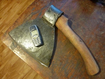

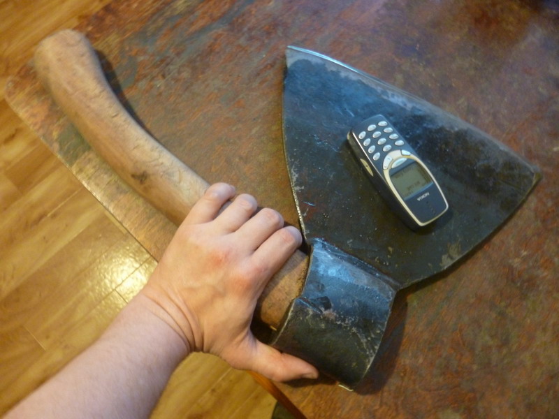

Всем привет!
Вопрос вынесен в заголовок. Фото прилагаются. В Лански не заряжается, в точилку от ДМТ тоже, точить на ТриАнгле бицухи не хватает, шмурыгать на обычных камнях тоже. Что делать?
P1000842.jpg [ 143.55 КБ | Просмотров: 18981 ]
P1000846.jpg [ 129.08 КБ | Просмотров: 18981 ]

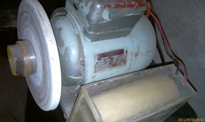

СообщениеДобавлено: Вс сен 29, 2013 2:01
Приспособление для...
наждак.jpg [ 101.67 КБ | Просмотров: 18956 ]

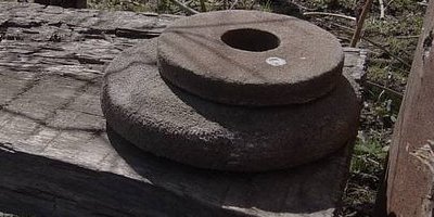

СообщениеДобавлено: Вс сен 29, 2013 20:30
Аксессуары для...
tochilniy_kamen.jpg [ 24.17 КБ | Просмотров: 18923 ]

Andrzej, спасибо за подсказку! Боюсь такой скоростной штукой термичку попортить. Я так пожалуй попробую ещё одну фаску снять, между полотном (спусками) и режущими гранями. Коряво написал...
Топор кованный, режущие грани, они же спуски, выведены как попало, плюс топор неоднократно перетачивался, неизвестно кем, неизвестно как. Мне просто поправить рк - скучно, вот и решил навести порядок. Стал алмазами (extra coars) режущие грани шлифовать, да и впёрся. Всё оказалось на столько кривое, что их вначале нужно просто ровно вывести, а потом уж всё остальное. Сегодня закончил выводить круглым алмазным надфилем, перешёл на плоский и нашёл несколько недоработак, снова вернулся на круглый, затем опять на плоский, сейчас перешёл на алмазный брусок (extra coars) и вижу недоработки плоского надфиля. Завтра продолжу.

Зафаршмачил я топор. Ребята - мясники им целую неделю работали и сказали, что он раньше фигово рубил, а теперь вообще перестал рубить. Вот такие пироги.

Я после extra coars шлифовал coars и закончил fine. У мясников два таких топора. Один я зафаршмачил своей заточкой, а второй у них в работе. Тупой, но они мне его уже не отдадут. Я оба этих топора разглядывал, и как мне кажется, нашёл причину, почему топор перестал рубить. Я снял фаску между полотном топора и режущими гранями, сделал постепенный переход, выпуклую линзу, а надо было оставить как есть, резкий переход от полотна к режущим граням, тогда остался бы расклинивающий эффект, который помогает рубить.

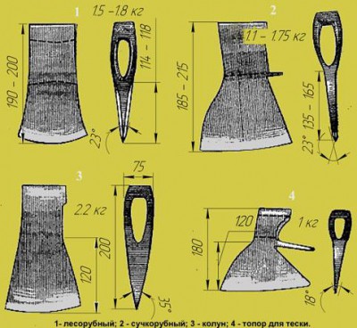

Может,это поможет отцу русской демократии?
топоры.jpg [ 45.4 КБ | Просмотров: 18480 ]

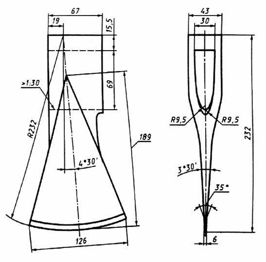

СообщениеДобавлено: Чт ноя 07, 2013 19:02
Как вариант...
топоры2.jpg [ 31.51 КБ | Просмотров: 18480 ]
 Заголовок сообщения: Re: Как это точить?
СообщениеДобавлено: Чт ноя 07, 2013 19:12
Седьмой воин, спасибо конечно, но... что-то уж углы схождения режущих граней больно смешные: 18, 23, 35...
Седьмой воин
СообщениеДобавлено: Чт ноя 07, 2013 21:54
И углы смешные,и конечные изделия под разные задачи...И обрабатываемый материал разный...Способы применения- опять же влияют...В общем,нужен отдельный раздел для "истины где-то рядом"...
