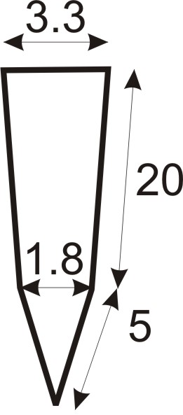

Совершенно справедливое и верно подмеченное замечание! Когда я нырнул в ссылку - БА :!: Да там толщина р.к.- 1,8мм
Я понял, что от обуха спуски идут, далее на толщине 1.8 мм - скандинавский перелом, и только потом в ноль. Так что Толщина РК не 1.8, а много меньше должна быть.
Кстати, интересное решение, впервые с таким сталкиваюсь.
Панкуля
СообщениеДобавлено: Вт июл 10, 2007 15:55
Да, я тоже имел в виду не толщину, а именно ШИРИНУ граней РК.
Т.е. для определенных видов работ такие широкие грани РК могут быть даже и удобны. Не зря же скандинавы до сих пор используют такие ножи.
Но как бы там ни было, при заточке ножей с широкими гранями РК объективно приходится снимать больше материала. Заточка таких ножей требует большей квалификации и услилий точильщика.
У меня даже сложилось мнение, что при заточке хорошего ножа много материала снимать не нужно. Но вот правда скандинавский строй клинка никак не вписывается в это утверждение. Ну значит я пока еще что-то не понимаю. Надеюсь, с опытом все прояснится. :)
 Заголовок сообщения: Новое приобретение
СообщениеДобавлено: Вт июл 10, 2007 16:53
Ребят! Я что - то не понимаю , о каком - таком скандинавском переломе идет речь?! Возьмите , Эрики, Хеле и др. - У них спуски шириной 10- 15мм и сходят на нет ! А здесь мы что имеем ?" Спуск " шириной всего в 2,5- 3мм - так? :roll:

Я так понял, что имеется ввиду
двойные спуски, с разными углами, т.е.
спуски в виде рк с двойным углом заточки :roll:
СообщениеДобавлено: Вт июл 10, 2007 17:23
Судя по фотке, там миллиметров пять - семь, если не ошибаюсь. А это уже ближе к шведу, чем к финну.

Судя по обуху, мм 5 - не больше!

У Helle, в частности на моделях Brakar и Harding, спуски/грани РК имеют ширину 7-8 мм, не больше.
Pavel
СообщениеДобавлено: Вт июл 10, 2007 18:53
Вот профиль клинка.
Угол заточки получается 20-22 градуса. Подтачивать такой нож гораздо удобнее, чем ножи с узким подводом, здесь легко контролировать угол заточки. Клинки Helle Harding имеют подобную РК, но угол заточки у них получается больше, что-то около 30 градусов. Резать им очень приятно.
А вот я завтра в магазине и измерю :lol:
G.M.
Панкуля
СообщениеДобавлено: Вт июл 10, 2007 19:57
Pavel писал(а):
Вот профиль клинка.
Контролировать - может быть...
Однако, достаточно опытный точильщик сможет уверенно контролировать угол и при широких, и при узких гранях РК.
А вот усилия по съему материала и расход абразивного инструмента остаются независимыми от квалификации точильщика.
Ну себя я к достаточно опытным не отношу, начинающий.
Усилия и съем материала не больше чем у скандинавов
СообщениеДобавлено: Вт июл 10, 2007 21:14
Я все - таки считаю , что , С р.к. толщиной 0,3- 0,4 мм и шириной в 0,5- 0,6 может справиться и ребенок , в смысле заточки , а вот с подобной ....или получится линза или еще один угол! Или .....я чего- то не понимаю. 8)
