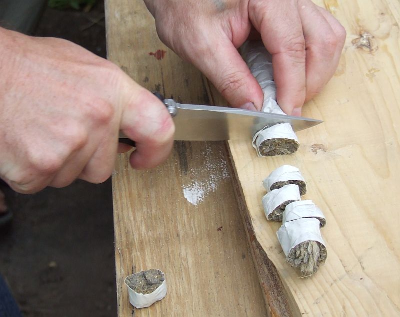

Так , обещанные фотки.
DSCF6195.jpg [ 113.36 КБ | Просмотров: 41236 ]
DSCF6198.jpg [ 108.68 КБ | Просмотров: 41234 ]
DSCF6210.jpg [ 129.72 КБ | Просмотров: 41229 ]
DSCF6211.jpg [ 81.18 КБ | Просмотров: 41234 ]
DSCF6213.jpg [ 70.75 КБ | Просмотров: 41238 ]

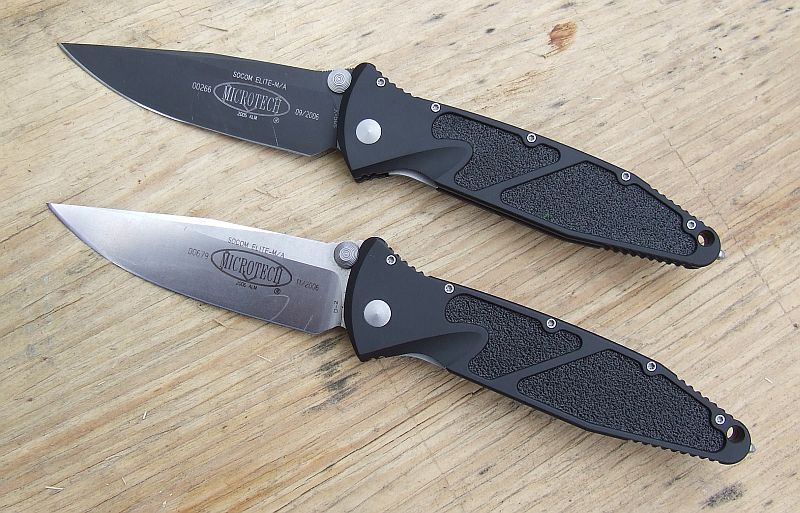

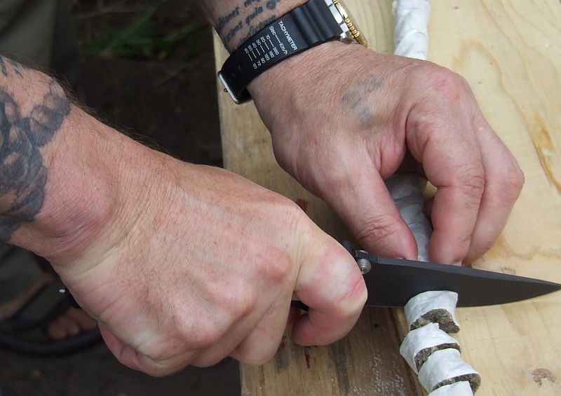

Ещё.
DSCF6217.jpg [ 113.36 КБ | Просмотров: 41239 ]
DSCF6308.jpg [ 138.48 КБ | Просмотров: 41249 ]
