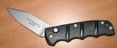

Поскольку такой темы не увидел, то напрягся и решительно создал ее.
Подскажите плиз, где в Питере могут починить складной ножык Automat Kalashnikov 74 (нож до боли похож на настоящий Magnum-оский).
Предвижу вопрос - а самому слабо? Да слабо, ибо нет навыков, сильно ленив и да и всякие мелкие комплектующие отсутствуют дома как класс.
Следующий вопрос - что делали ножиком? Понятия не имею, обнаружил на работе в ящике стола, осталось от моего предшественника. Но ножик раскрывается вместо 180 на все 220 градусов :D Ну и РК того.. :(
Фотки пока нема, но если надо - постараюсь забросить :)

Киньте фото как он открывается.ВООБЩЕ НЕ ФИКСИРУЕТСЯ? :shock:

Да, поточнее бы узнать в чем траблы, там ужо можно было бы и по советовать что-нибудь.

Я как-то слабо представляю угол в 220 градусов при раскрытии ножа... Т.е. клинок закидывается, что ли? И никак не держится?
В точку!
Держится, от полного заваливания спасает ... эээ как ее обозвать? Пусть будет перекладина...

СообщениеДобавлено: Пт окт 12, 2007 11:34
Вот фотка.

По всей видимости, сломался опорный штифт. Разобрать и посмотреть :) Ну а потом заказать токарю (если есть знакомый)...
СообщениеДобавлено: Пт окт 12, 2007 15:41
Судя по всему опроного штивта вообще нет. Можно подобрать гвоздь, нужного диаметра, да и вставить.
До этого раньше только клинки ремонтировал: сколы, отломанные кончики, менял геометрию клинка. Могу попробовать покопаться и в рукояти. Точной подгонки, без люфтов не обещаю, но по крайней мере хуже, чем есть не сделаю.
