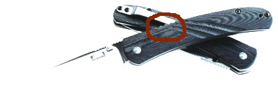

Это тоже самое чтоли? "springless lock back mechanism" или если все-таки LOCK back, то все-такие замок?
http://www.newgraham.com/detail.aspx?ID=5149

This knife utilizes a patented springless lock back mechanism for strength and ease of operation.
Написано по ссылке. Как в виксе без фиксатора.
СообщениеДобавлено: Ср окт 17, 2007 2:13
Так я тоже это прочитал, но написано ведь Lock Back, хоть и Springless. И выемка подпальцевая на спинке рукояти имеется.
СообщениеДобавлено: Ср окт 17, 2007 7:09
Я, честно говоря, как-то выемки не вижу... :oops:
Alexander Kan
СообщениеДобавлено: Ср окт 17, 2007 13:53
Да я выемку тоже не наблюдаю. Имхо все таки обычная прижимная пружина. Для обычных работ вполне нормально, знакомый викс без замка пользует, ни разу не жаловался. Правда один раз таки сложил на палец, но сам виноват был.
По поводу нахрена ЮК и Т-маг, имхо просто для коллекции :) (глядя на большинство новых моделей могу сказать тоже самое)
СообщениеДобавлено: Ср окт 17, 2007 17:18
Вот немного подравил, чтобы виднее было. А "спринглесс лок бак", это ж переводится как "бэклок без пружины", а систему на Виксах правдивее назвать пружина без бэклока. В общем не понятно.

СообщениеДобавлено: Ср окт 17, 2007 17:31
Не путайте, у Штайгервольта действительно полноценный бэклок, то есть надо нажать и складывать, просто коромысло и пружина - одна деталь. А на Пен-найфе и Виксах не замок, а подпружинивание клинка, то есть просто складывается с усилием.
UPD. Бестолково написал про Штайгервольта, неправильно. Пружина - это часть плашки рукояти, так вернее.

О, спасибо, теперь разобрался. А то я думал, там замка нет именно, как на виксах.
СообщениеДобавлено: Ср окт 17, 2007 19:57
А-а-а-а-а-а.... Ну тада прикольный ножак!
