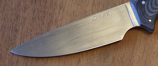

Тестировали - получили.

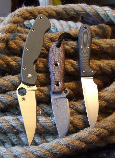

Ещё.
Текст будет к ночи.

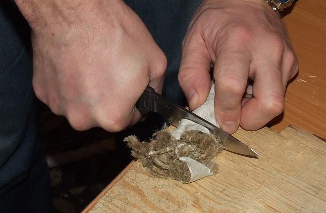

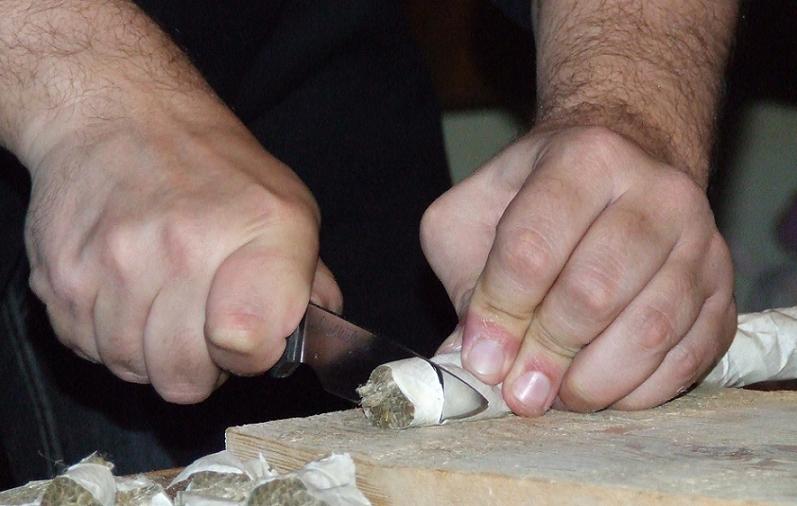

Вобщем порезали канатик. Как всегда стандартный, дюймовый. Ножи -участники, в особом предсталении не нуждаются, вы их знаете, это охотничий нож от Ф. Вильсона изготовленный из порошковой стали 10V и новый Мили из CPM D2. Вильсоном было сделано 550 резов. Спросите почему так мало? Да потому, что "ЭТО" можно было продолжать до бесконечности!
На один рез каната уходило 4 - 5 движений. Примерно после 100 более агрессивных резов он перешел на "крейсерскую скорость" и мы поняли, что нам его просто напросто не "посадить"! Еще бы, Миллиметровая толщина на спусках начинается на расстоянии 8мм от р.к.!
Милей было сделано 160 резов. Первые 40 с легкостью, при 4 - 5 туда сюда, потом сталь стала подседать, и бросили когда на одно отрезание стало уходить 10 - 12 движений. Вобщем то отличный результат, учитывая, что р.к. толщиной 0,8мм. В агрессивности реза CPM D2, как мне показалось, не уступает другим порошковым сталям, не смотря на то , что в ее составе отсутствует ванадий. Вот собственно и все.
