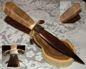

Сделал друзьям новогодние подарки - кабинетные ножи. Пока не раздарил - сфоткал, оцените.
1.jpg [ 44.53 КБ | Просмотров: 5788 ]
2.jpg [ 137.91 КБ | Просмотров: 5780 ]

Красиво!
А нельзя подробнее? Размеры, материалы - так сказать, для общества!

СообщениеДобавлено: Сб дек 29, 2007 13:00
Vinny M писал(а):
Красиво!
Спасибо за отзыв.
Чесно сказать-размеры не замерил.
На первом:
Материал клинка:65х13
Гарда: латунь
Материал рукояти и подставки: Лиственница (поразительной красоты древесина, после обработки-практически перламутр.
Тип монтажа:всадной, эпоксидка
На втором:
Материал рукояти: рог
Больстер: латунь

СообщениеДобавлено: Вс дек 30, 2007 19:02
Очень понравилось дерево на первом. Красота!
СообщениеДобавлено: Вс дек 30, 2007 19:21
На сколько я понял на первом ноже волокна не идут вдоль рукояти... Красиво конечно. Но для меня вопрос практичности все же стоит. Даже кабинетного ножа, который может упасть со стола на пол...
ORION
СообщениеДобавлено: Вс дек 30, 2007 22:25
Будущий хозяин стоял над головой и требовал чтобы был именно ТАКОЙ рисунок. Я его предупреждал. Он клялся тор кроме вскрытия конвертов больше этим оружием ничего делать не будет.
СообщениеДобавлено: Пн дек 31, 2007 1:55
Да я думаю - не страшно, главное - что бы красиво. Он же не будет выживать с ним :P .
СообщениеДобавлено: Пн дек 31, 2007 4:54
Если хвостовик достаточно длинный, то получается типа наборной рукояти эпоксидка хорошо держит, особенно если она Питерского производства.Ножи симпатичные. А с головой выживания, и с ними выжить можно :twisted:
ORION
СообщениеДобавлено: Пн дек 31, 2007 12:30
Хвостовик идет практически до конца, эпоксидка именно Питерского производства. Думаю выдержит. Спасибо.
