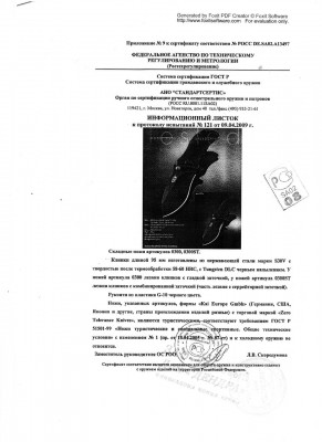

Все привет! :D
Хотелось бы приобрести ZT 0300, но смущает сертификат/ИЛ.
Я его с большим трудом нашел. К слову, на этом форуме.
Но выглядит он несколько необычно (в сравнении с теми, что я видел).
Сразу оговорюсь, что я не специалист в этих вопросах, но я не увидел пункта, почему этот нож не подпадает под понятие "ХО".
:arrow: Надеюсь на вашу помощь!
Длина лезвия 9.5 мм, обух 4мм. Есть выемки...
Сам нож мне кажется очень притягательным =)
ZT 300 сертификат.jpg [ 145.29 КБ | Просмотров: 8392 ]
