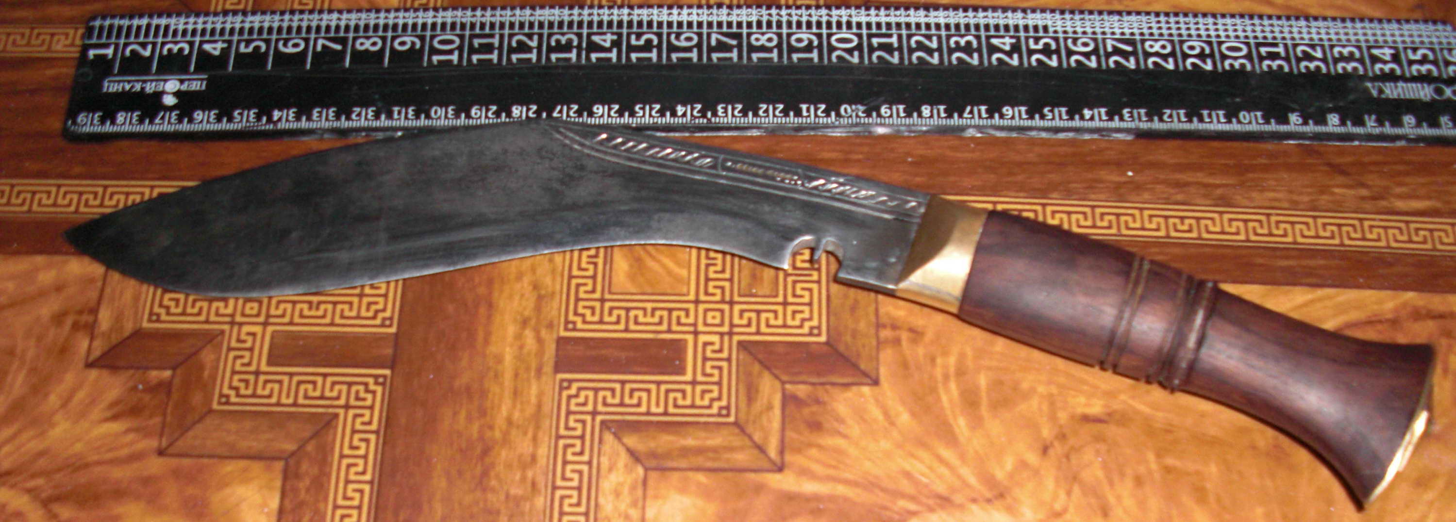

Навык имею, но понятия не имею правилен ли он у меня - затачивал сувенирный вакизаши. Результат получился ошеломляющим для такого металла из которого он был сделан, но заточка сошла чрезвычайно быстро.
Фотографии кукри приложены ниже.

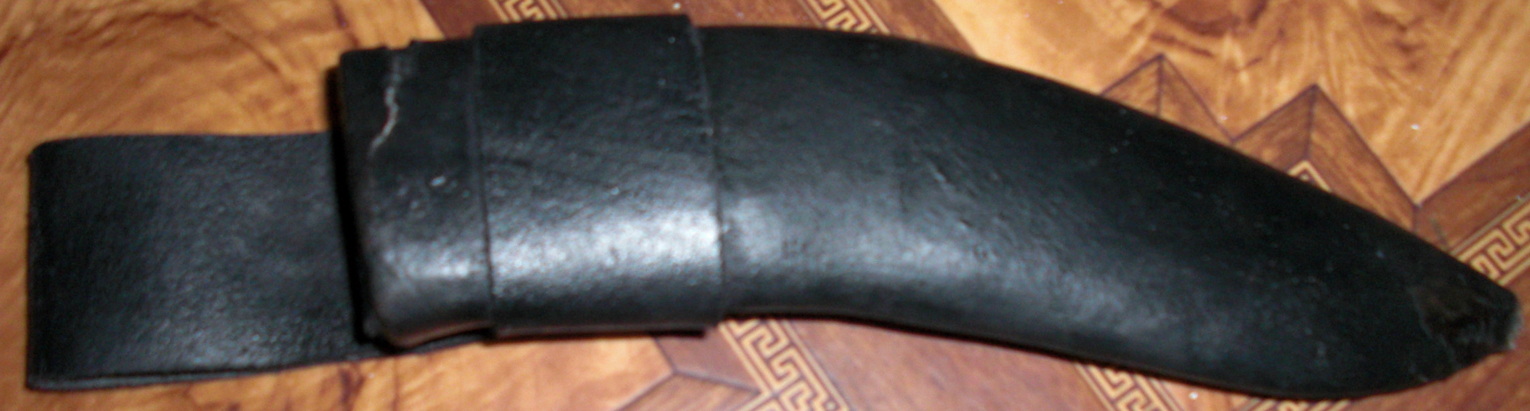

Комментарий к файлу: В верхней части (на фото слева) кожа лопнула, видимо, от пересушивания

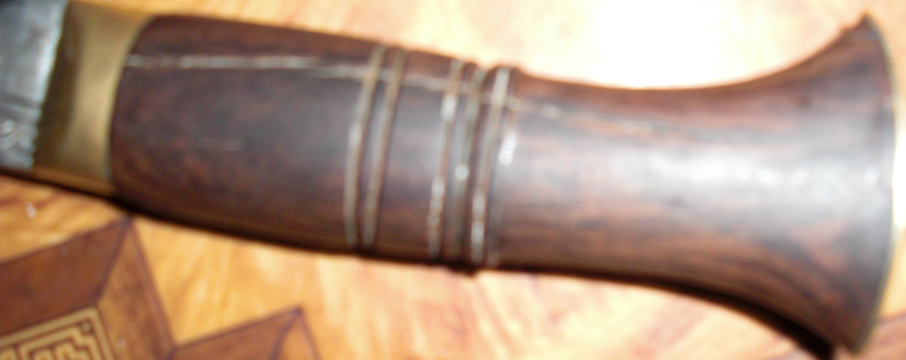

Комментарий к файлу: Если присмотреться видна трещина на рукояти, глубиной около 1 мм. похоже будто лопнуло так же от пересушивания

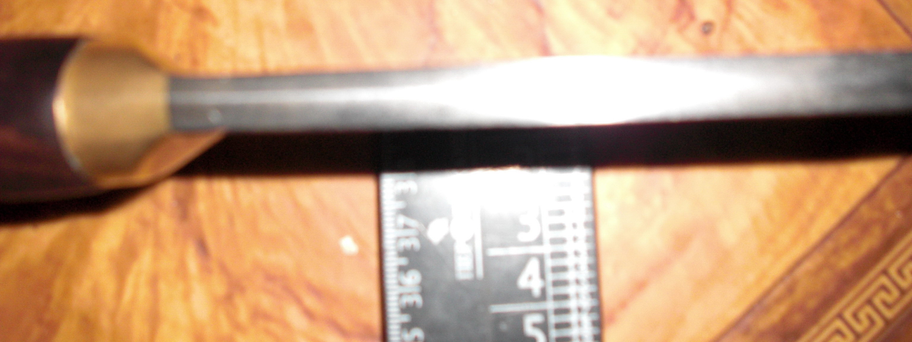

Комментарий к файлу: Самая широкая часть клинка. ~1 см. возле рукояти

Сувенирка вся изготавливается из мягкой стали, так что ничего удивительного.
Непальские кукри кованые, да. Твердость невысокая, примерно 55-57 ед. Затачивать их надо обязательно, они все идут без заточки. Сертификат можно поискать тут:

И еще вопрос - можно ли как-нибудь если не ликвидировать то как-то скрыть трещину на рукояти, которая видна на фото?.. А то уж очень неприятно ее лицезреть
 Заголовок сообщения: Re: Непальский кукри и его сертификация
СообщениеДобавлено: Вт июл 06, 2010 0:40
Я бы заменил рукоять на новую и всё. Мастеров у нас в Поволжье, слава Богу, хватает. Скрыть можно, но нужно ли?
