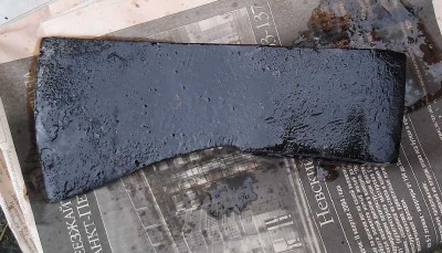

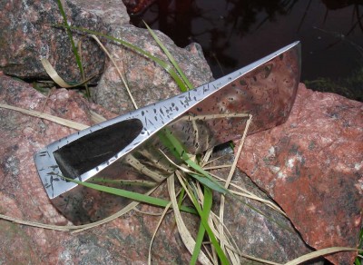

не только ножами жив человек, отковал топор
Вес 1525 гр. РК 95 мм.
1.jpg [ 120.19 КБ | Просмотров: 6591 ]
3.jpg [ 176.2 КБ | Просмотров: 6584 ]

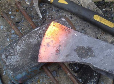

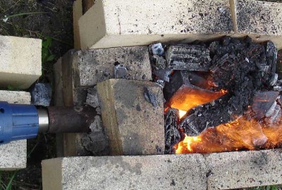

нет, использовал болванку стали У9А (как мне сказали продавцы)
грубо придал форму болгаркой, отвертвие попросил сделать в автомастерской (разметил, они 7 дырок просверлили, а я потом напильником фигачил - их соединял) ну и потом эту заготовку уже ковал
горн3.jpg [ 74.68 КБ | Просмотров: 6586 ]
РК.jpg [ 57.36 КБ | Просмотров: 6580 ]

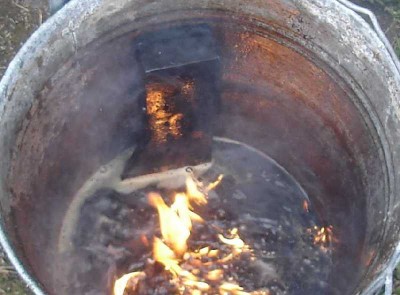

закалка РК в масле.jpg [ 38.93 КБ | Просмотров: 6582 ]

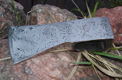

после закалки.jpg [ 55.41 КБ | Просмотров: 6581 ]

Топор действительно хорош, только технология получилась очень уж затратная. Напильником фигачить стальную болванку - могу себе представить...
Интересно, как делается это дело в простых (чуть не написал деревенских) кузнях? Расковывается полосой, заворачивается и сваривается?
И еще вопрос, какая твердость РК получилась после закала в масло?

по трудозатратам топор равен примерно 5-6 моим стандартным клинкам.
Напильником соединять готовые отверстия не так уж трудно - заготовку я предварительно отпускал, поэтому она мягкая была.
А простые топоры делаются легко - друг в друга вставляются два куска рессоры, один лезвие, второй заворачивается вокрук него буквой П. В месте соединения сверлим 3-4 дыры и заклепываем. Только мне так делать нехотелось, хотелось из одного куска.
А по твердости РК- примерно как на моих клинках, закаливаю одинаково
