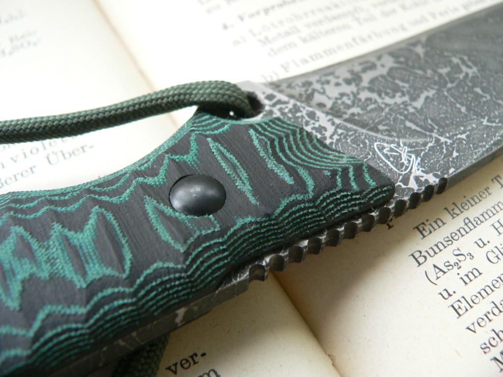

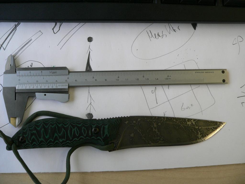

СообщениеДобавлено: Ср май 21, 2008 21:18
только у меня рукоять веселее на порядок
1.jpg [ 119.81 КБ | Просмотров: 7618 ]
2.jpg [ 92.72 КБ | Просмотров: 7619 ]
СообщениеДобавлено: Ср май 21, 2008 21:22
Хе, текстуру в Кореле напомнило, "взрыв сверхновой" называется... :)
