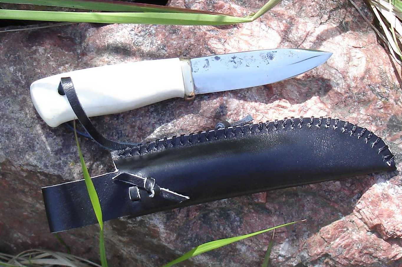

1. клин, рабочее название "Барракуда"
длина 340 мм, сам клинок 235 мм. в обухе 7.5 у больстера, 5 мм. у конца. вот такая Шабля получилась :-)
2. нож "Свей" (копия ножа "Гунгнир") длина 183 мм, клинок 88 мм, обух 5.5 у больстера, 3 у конца. Рог лося, латунь. Ножны кожа, прошивка капроновая нить, шов проклеен, внутри кожанная вставка для защиты шва :)

Мне понравился Гунгнир.
Я бы даже заказал себе такой, если это возможно.
Кстати это возможно? А если возможно, то сколько будет стоить (вместе с ножнами)?
Но есть один маленький нюанс. Если дело дойдет до заказа, у меня есть одно условие. На ноже не должно быть никаких рун. Мы уже выяснили в одной из тем, что эти руны несут в себе некую языческую семантику. Я верующий человек, поэтому мне эта языческая тематика не подходит. Прошу понять меня правильно, я никого ни за что не осуждаю, просто сообщаю, что мне это не подходит. :)
Да и еще хотел уточнить. Там ведь 65x13? Если так, то мне подходит.

Техника изготовления ножен, какие ты обычно делаешь, мне лично близка. Сам делал пару ножен именно таких. Кожи было навалом, захотелось использовть по назначению :wink:
Автор:  sigur [ Сб июн 07, 2008 16:40 ]
sigur
:-) Такие ножны шьют уже не одну сотню (а может и тысячу) лет. Я ничего нового не придумывал, просто использовал опыт предыдущих поколений ;-)
