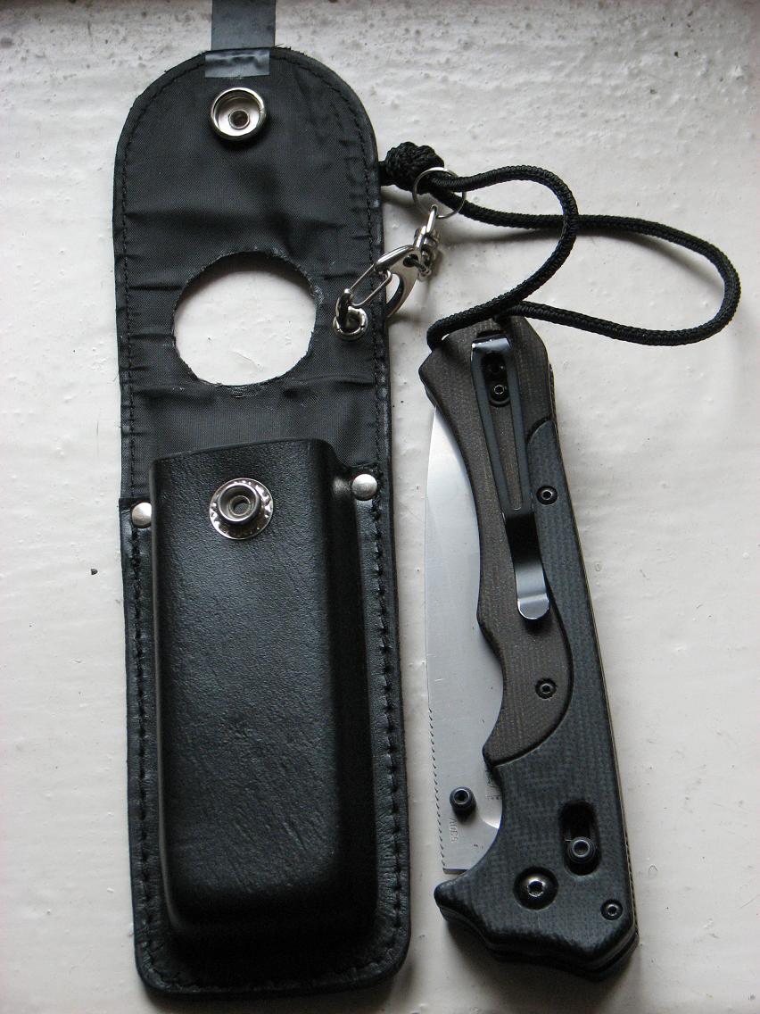

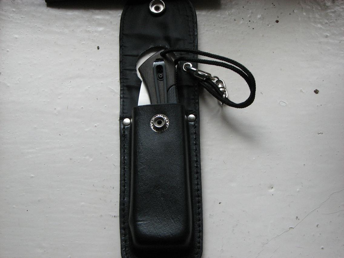

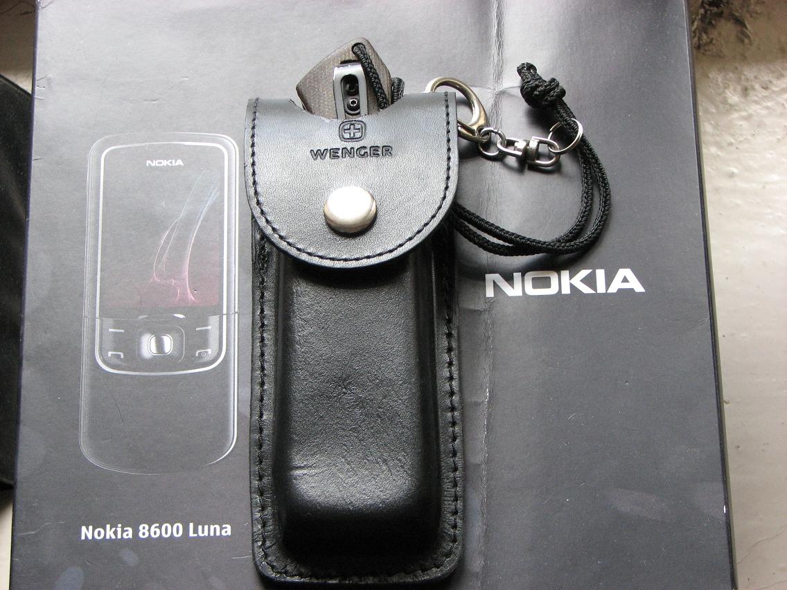

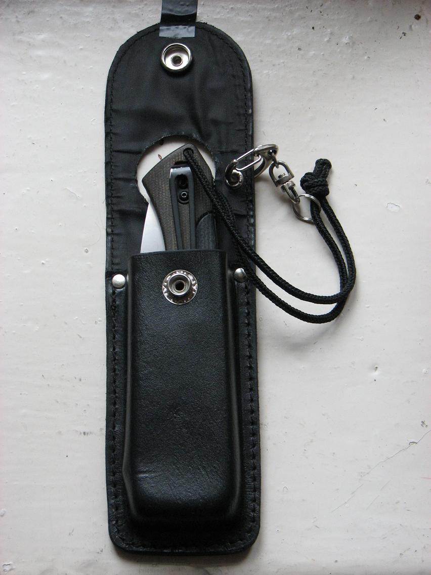

Вот на фотах все видно.
Быстро, качественно,надежно.
Можно носить рукрятью вниз, по диагонали, как угодно, можно даже пристегнуть карабинчиком для совсем уж боящихся потерять, к спец-отверстию ,но и так нож никуда не денется.
Пытаясь выскользнуть рукоятью вниз, заклинивается в отверстии , вокруг рукояти, даже если кнопка отстегнется. Десять минут работы
из стандартного Венжеровского чехла. Плотно сидит, бесшумно переносится. Вода выливается в обе стороны.

Необычное решение! Как обработана ткань вокруг отверстия? Клеена, проплавлена? Может, лучше бы было ее прошить?
СообщениеДобавлено: Пн июн 23, 2008 20:39
Прошить конечно красивее.
Да вот лень матушка, проклеено перед разрезанием полиуретановым клеем , держится пока.
Залохматится , будем шить к чертовой матери, не дожидаясь перитонита. :D :D :D

СообщениеДобавлено: Пн июн 23, 2008 23:05
А чехол продавался в СС без Венжера, отдельно.
Будьте осторожны с вырезанием большого отверстия, сначала
обведите 10 рублевую монету, и вырежьте, затем подгоняйте по кругу,
для плотной посадки хвоста ножа.Перед вырезанием проклейте ,
ткань к коже с внутренней стороны.
При покупке чехла обязательно примерять по замочной части Рукуса,
есть несколько похожих чехлов, но они не застегнутся на свою же кнопку.Маловаты будут.
