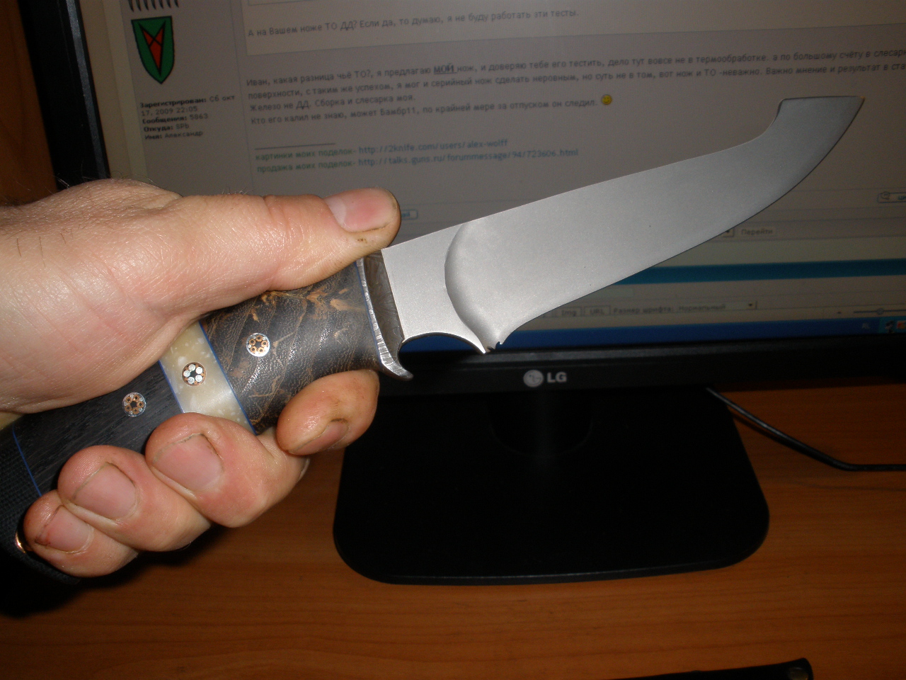

Предлагаю ножик для тестов, цель одна...проверить свою бредовую теорию и услышать независимое мнение относительно неровной плоскоссти клинка против традиционной полированной или сатинированной.
Есть ли желающие потестить нож без разрушений с последующим обзором?
Также ищются ножи-конкуренты в данном диапозоне ТТХ, ....клинок-130х30х4мм примерно 60HRC
соответственно с традиционными гладкими боками клинка.
Вот собственно сам девайс, названный "Nikromunger"
Программа тестов согласованная с Иваном.

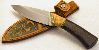

IMG_0041.JPG [ 289.81 КБ | Просмотров: 25953 ]

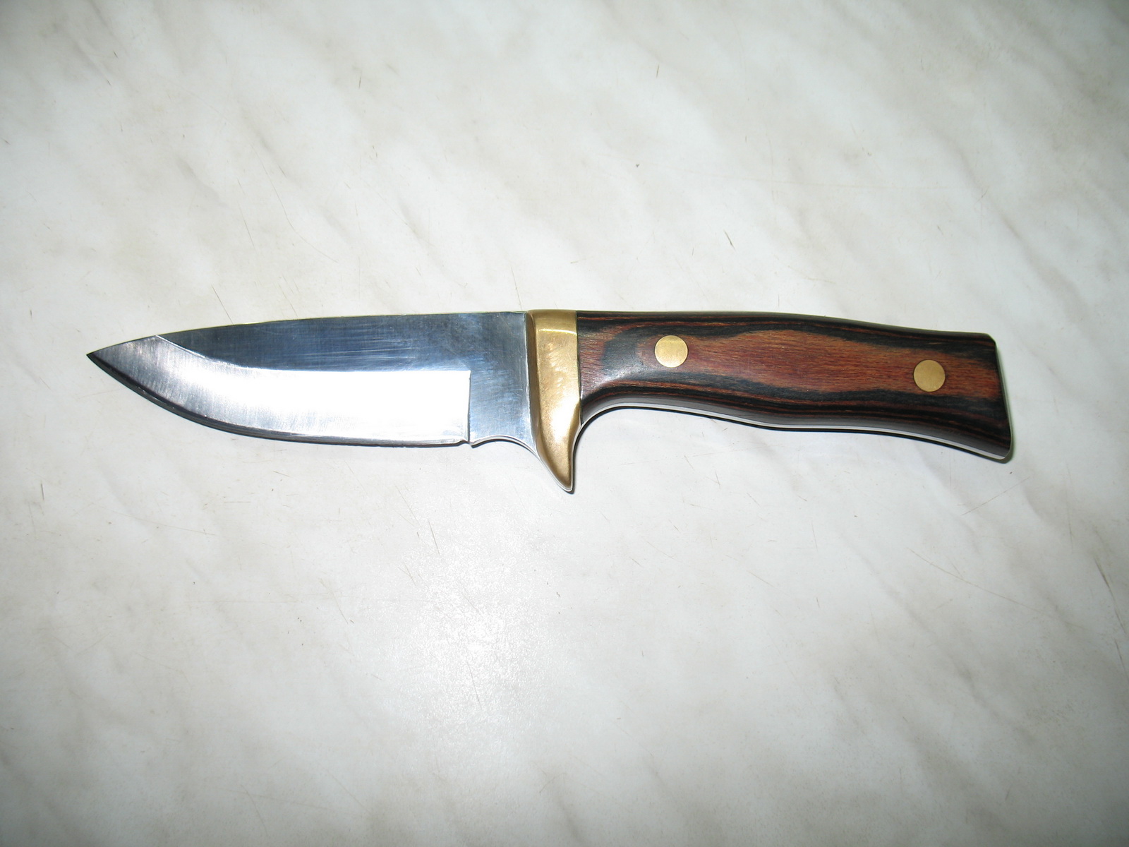

PA160090.JPG [ 538.24 КБ | Просмотров: 25798 ]

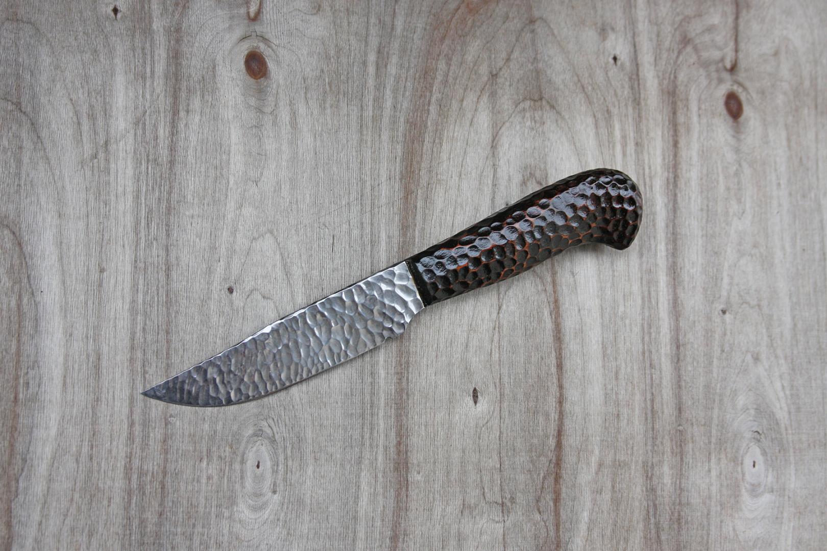

Venge_S8.jpg [ 303.43 КБ | Просмотров: 25798 ]
IMG_1911-1.jpg [ 365.98 КБ | Просмотров: 25788 ]

Могу предложить свой на тесты ,если народ не против .Пескоструенная поверхность против ,,кариеса,, Сашиного .Хотя у меня на нём Х12МФ. Наверно это будет неконкурентно.
PA160090.JPG [ 538.24 КБ | Просмотров: 25824 ]
 Заголовок сообщения: Re: Ищются конкуренты на тесты и тестеры.
СообщениеДобавлено: Вс окт 16, 2011 19:19
Григорий.
Ужос протиф Ужоса, мне бы интересно было. :)
