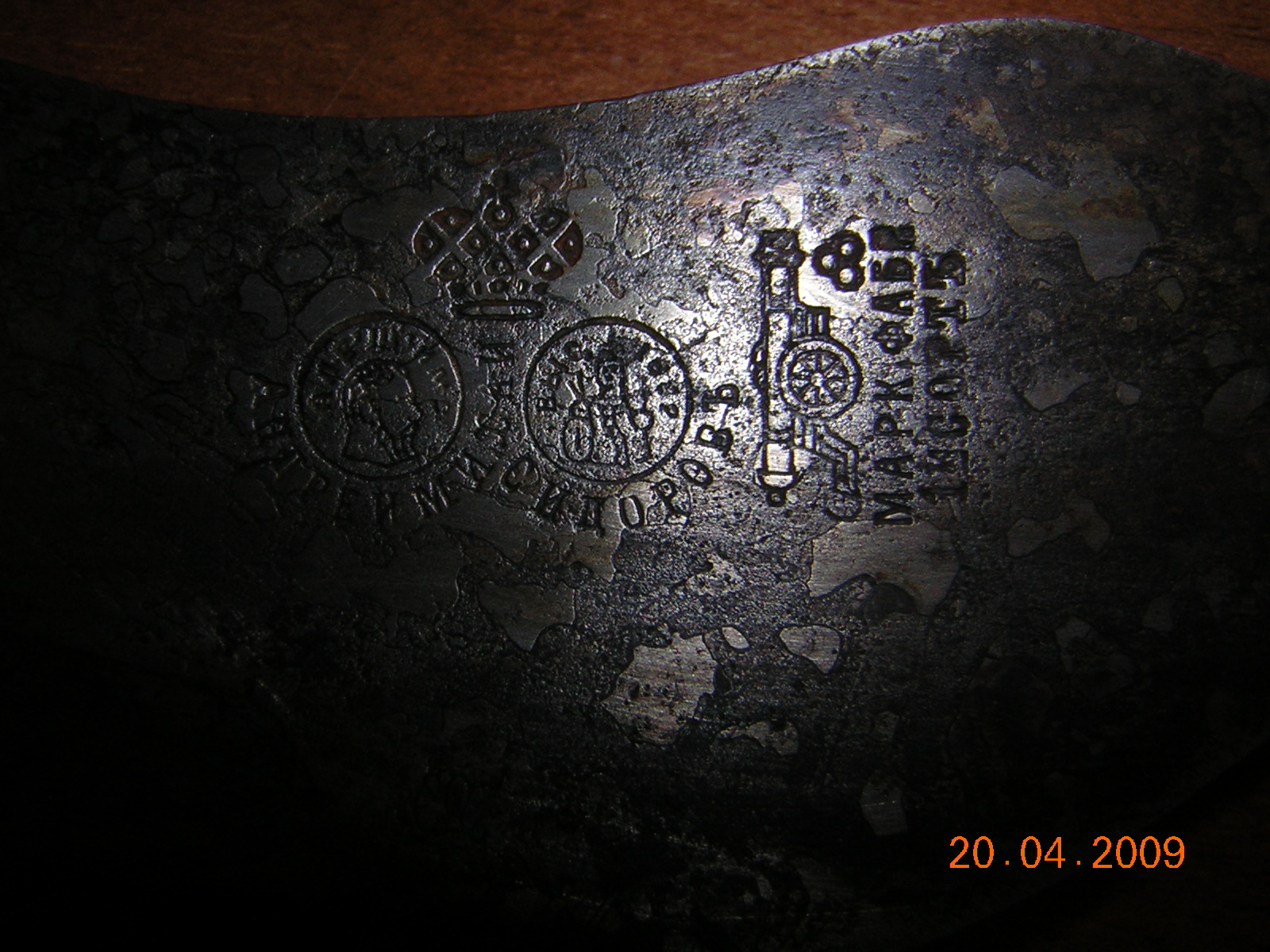

О! Бабушка сегодня подогнала: "Мне, говорит, без надобности, а тебе, мож, сгодится." Это нож для сыра. Рукоятка - какой-то люминь. Интересно, что за сталька. Кстати, чем отчистить аккуратно, посоветуйте!

Очень любопытный экземпляр. Клейма разглядывал с особым вниманием. Скажу сразу: я не эксперт в области столовых приборов, поэтому сомневаюсь в том, это сырный нож: непонятно назначение зубцов...
Что касаемо очистки, то можно попробовать самой мелкой наждачкой с водой. Раковины не выведешь, но ржу у больстера - запросто. Только поаккуратнее...

Все ножи для сыра (классические ) так и выглядят.
http://historialis.com/antiques/new/4589.html такой же с мини описанием.

Спасибо большое! Теперь буду знать :D И думать, в чем дизайнеры 19 века видели преимущество серпообразного лезвия 8) Сейчас-то всё больше прямые клинки в ходу...

Клейма хорошие! Их бы на нормальном клинке увидеть :)
Поверхность лучше всего вымочить в керосине, а потом почистить стальной ватой. Вместо керосина можно полить WD-40 или SL-40 (на силиконе). Если есть неглубокие раковины, их можно обработать мягкой стальной или медной щёткой. Наждаком не надо, даже 2000, выглядеть будет неестественно. (Всё проверено на личном опыте).

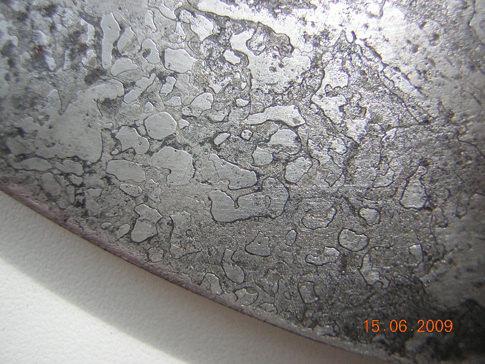

Вот, почистил. Но до блеска не получилось. Перепробовал всё, что советовали. В общем меня другой вопрос заинтересовал: что за сталь такая непонятная? С какими-то вкраплениями... Может, кто знает?

интересная текстурка получилась. а это точно вкрапления, а не остатки покрытия?

Думается мне, что это просто следы коррозии углеродки. Благородные крокиллюры :D

Покрытия не было...

Можно наверное по клеймам определить. Или поискать похоже в инете. Если есть желание конечно! ;)
Я бы выяснил. Интересно же! :)
