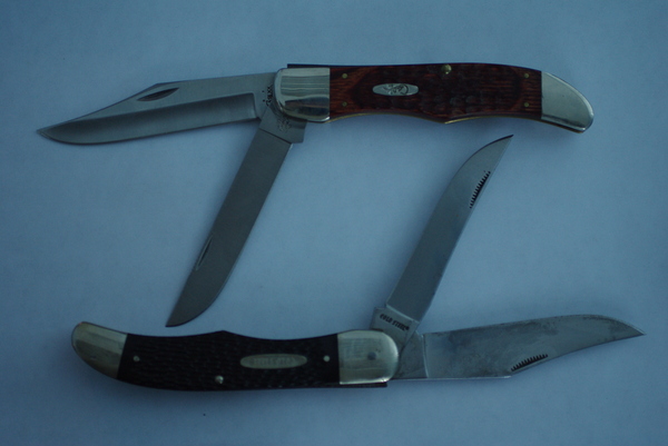

Нож должен затачивать так что бы будучи бритвенно острым он агресивно резал долго сохраняя такую остроту.Это конечно высший пилотаж заточки и немногие так умеют.
Тада надо иметь такой нож, чтоб было 2 или более клинков. один с углом 40 другой 25. Или как вам нравится.
Точить такой нож надо в разы реже.
