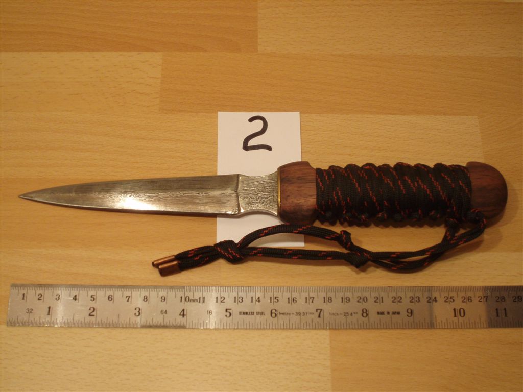

Всем привет !
Хочу представить серию моих ножей , разных по монтажу (всадной , сквозной ,
накладной ) и по назначению ( скинер , лагерный , кинжал , для силового реза ,
для реза с потягом ). Их объединяет только одно - названия .Всем присвоены
имена героев Киплинга : Маугли (М) , Шерхан (Ш) ,Балу (Б) ,Каа (К), Багира (БГ).
Получилась ли моя задумка решать Вам :D
На фото нет названий , но есть номера .
Кто хочет может попробовать угадать , кому западло заниматься этой херней
может просто покритиковать ножи . Пока нет ответов помолчу в тряпочку :D

1. завалена линия обух-спинка, наличие именно упора двумя выемками -спорно, под определенный размер пальцев только.
2. обоюдоострый клинок? заточен? морозно))))
5. завалена линия обух-спинка

Всем привет! Сначала индивидуальные ответы :
Четыре клинка из дамаска , из которых № 1 и 2 напрямую из Индии пришли в полотня-
ных мешочках , развесилив работников почты . №3 получил из Лондона , но пологаю
пакистанская работа .№5 работа замечательного украинского кузнеца .
Не являюсь большим поклонником дамаска , но напомню речь шла о Маугли :D
 Заголовок сообщения: Re: Ножи и их имена
СообщениеДобавлено: Вс июн 14, 2009 18:54
AlexPit
Со всем согласен , но линия завалена не критично ( посмотрите фото ножей
№1 и3 в теме "Триангл ... )
№1 был сделан с одним подпальцевым вырезом и только через две недели появил-
ся второй чисто из " художественных " соображений , подчеркнуть мускулистость
Шерхана (многие угадали полосатого )
Заточка второй сторны №2 - это отдельный рассказ ( ножи из Индии приходят
вообще без режущей кромки - вероятно нюансы законодательства )

№1 - это конечно Шерхан , с поперечными полосками на дамаске .
№2 - почти все угадали Маугли .

Задумка, на мой взгляд, прекрасная. Соответствие формы названию в данном случае спорно, но это дело не моё, автору виднее. Скажу честно, что мне не понравился ни один нож из этой серии. Я в смысле, что ни один из них я бы не купил себе, буде такая возможность. Ну, разве что беременную Багиру из-за чисто ржачной формы.
Это никоим образом не умаляет Ваших достоинств, как автора идеи и исполнителя. Это только подтверждает, что кто-то любит арбуз, а кто-то свиной хрящик. :lol:

Спасибо , что обратили внимание . :) Попытаюсь обьяснить задумку :
Лезвие к Каа мне подарили бывшие коллеги из Украины . Оно необыкновенно
резучее , но с коротким хвостовиком .Пришлось для прочности укрепить его нарезным
бронзовым штифтом , а дальше у меня была свобода как ручку завернуть .
Я посчитал наиболее правильно использовать этот нож для реза с потягом , а в
этом случае важен упор для мизинца .Получилось то , что Вы видите :)
