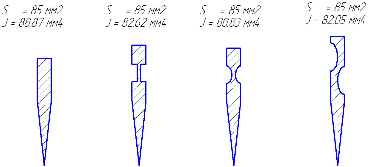

Ну и главное противоречие на мой взгляд: был произведен рассчет моментов инерции сечений различной формы при условии равенства площадей, на этот рисунок ссылались во всех обсуждениях. Напомню:
01.jpg [ 55.96 КБ | Просмотров: 14976 ]
Если принять все сечения как результат облегчения до требуемой массы, то непонятно какое преимущество по прочности (момент инерции) дает облегчение выборкой дола? Проще снять с обуха тот же излишний материал - прочнее останется (левый рисунок). Во вском случае, разница между моментами инерции сечений незначительна, прочность уменьшается всегда пропорционально выбранному материалу, независимо откуда он выбран.
Есть над чем снова подумать?

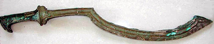

Hebron.jpg [ 38.56 КБ | Просмотров: 14964 ]

Аркадий, я на тот самый кхопеш смотрел много раз, но всеж долами это назвать трудно. К тому же, по меди - бронзе их немного попадается. Да и те что есть вполне могли быть подражанием долам на железных клинках. Не секрет что довольно долго бронза и железо сосуществовали вместе, просто железному очень сложно в земле уцелеть.

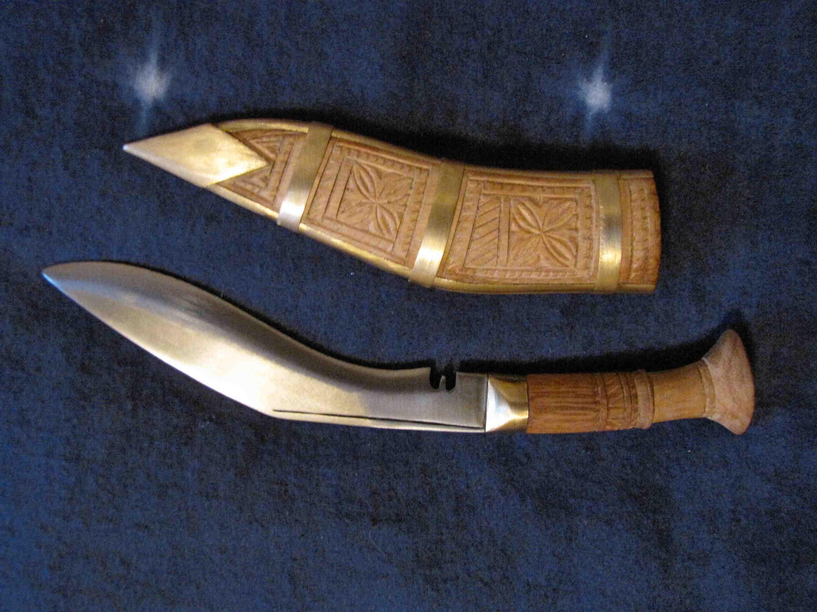

Зачем дол сделан на кукри?
ГДЕ?!! :shock: :shock: :shock:
корпускул, это пять. Объяснение - зачет. Даже я все понял.
Вот фотка - взял прямо из темы, что сейчас висит в барахолке. Как водится, если автор будет против - найду другую.
На более дорогих моделях на месте дола сделана гравировка, со всякими узорами. На дешевой - такой вот дол...
IMG_2820.jpg [ 283.74 КБ | Просмотров: 14864 ]

Но... не могу удержаться и не показать хопеш из Хеврона с выборкой ( долом ) . Ему чуть больше 3-х тысяч лет .
Очень хороший пример, кстати.
Очень показательно что долы были и ранее , на бронзовом оружии ( бронза не самый прочный и гибкий материал), и до эпохи железа.
