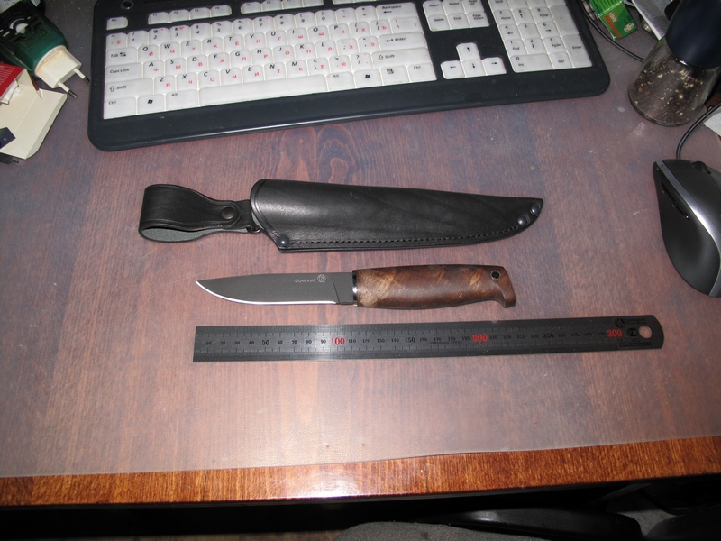

Действительно, в кабинете мне дали возможность выбрать, ИЗ ЦЕЛЫХ 2-х ножей… Подводы, конечно же, у обоих оказались около 1,2 мм (но все-таки не 1,8 мм), кожа на рукоятях была проклеена, сделаны значительно лучше и по этому я обменял свой нож на один из представленных. Мне так же вписали новый нож в охотничий билет, заверив запись оттиском круглой печати голубого цвета, с печатным текстом внутри: «Российская Федерация Республика Дагестан * ИНН 0517009514 * Общество с ограниченной ответственностью * Производственное предприятие КИЗЛЯР 5».
По сравнению со старым ножом, этот выглядит значительно лучше, хотя «хохломы» не в пример больше… Правда и этот нож не без «косяков», ну да ладно, вероятно с отечественного производителя большего и требовать то бессмысленно… В общем я доволен поездкой, будет на работе время, может и сфотографирую новый нож.

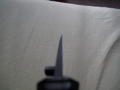

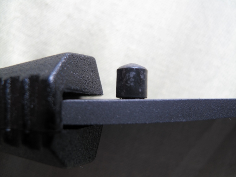

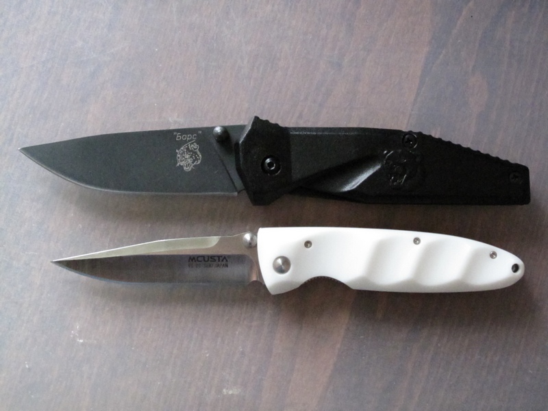

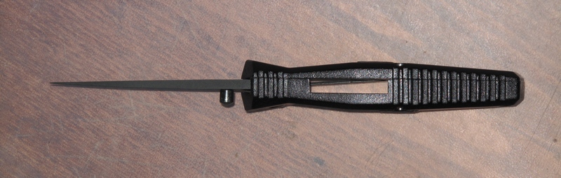

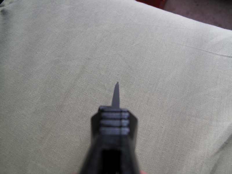

СообщениеДобавлено: Сб июл 04, 2009 1:36

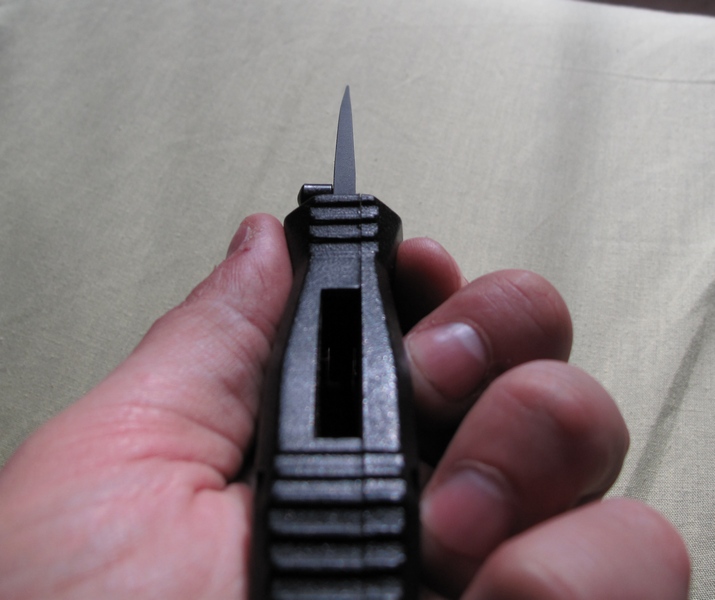

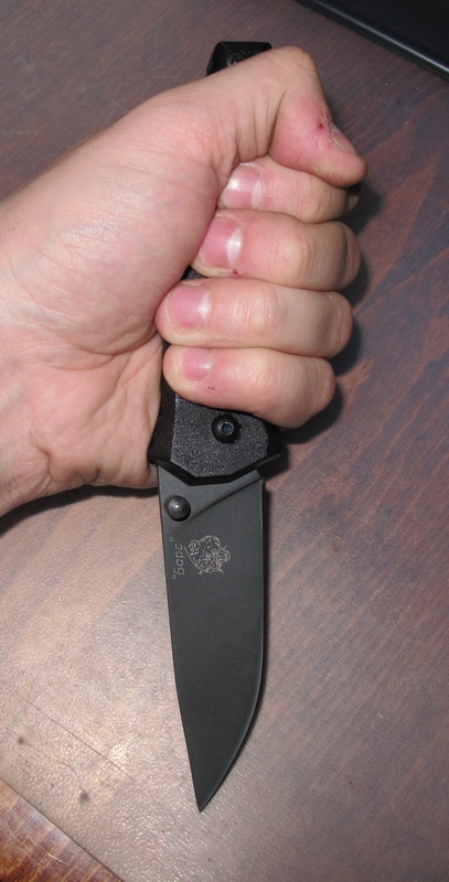

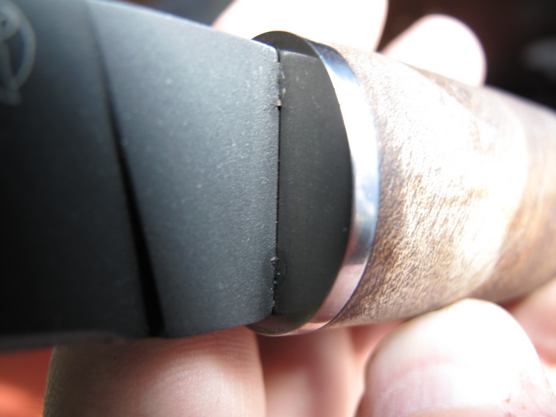

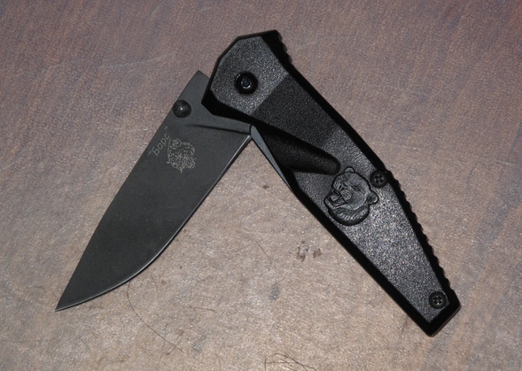

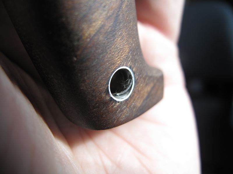

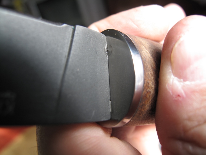

Их есть у меня !

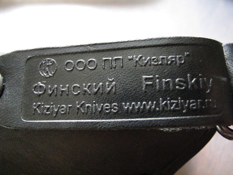

Комментарий к файлу: Приятная мелочь - камочехлы
IMG_1578.JPG [ 188.52 КБ | Просмотров: 17928 ]
IMG_1583.JPG [ 201.01 КБ | Просмотров: 17928 ]

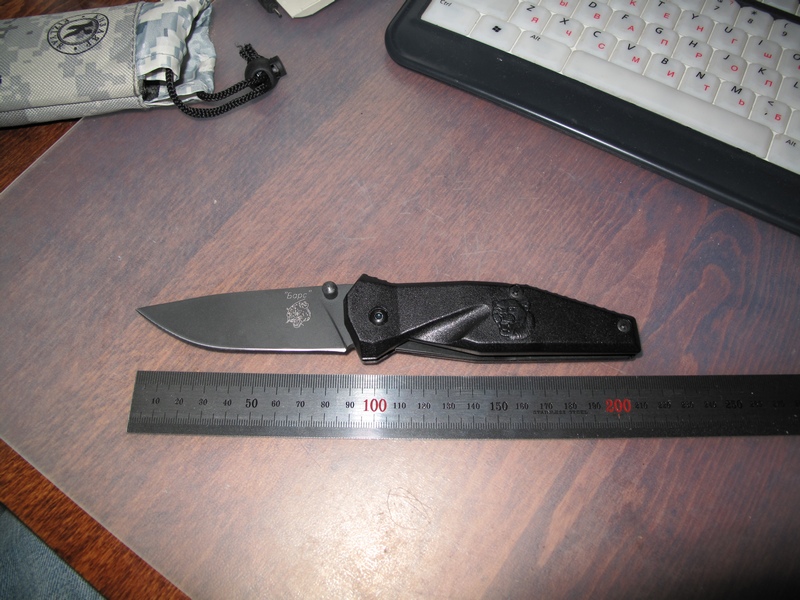

Комментарий к файлу: Косяк с острой заусеницей
IMG_1586.JPG [ 105.99 КБ | Просмотров: 17928 ]
Комментарий к файлу: Клей или пайка ???
IMG_1590.JPG [ 115.3 КБ | Просмотров: 17928 ]
IMG_1592.JPG [ 106.79 КБ | Просмотров: 17928 ]
IMG_1594.JPG [ 173.49 КБ | Просмотров: 17928 ]
IMG_1604.JPG [ 211.66 КБ | Просмотров: 17928 ]

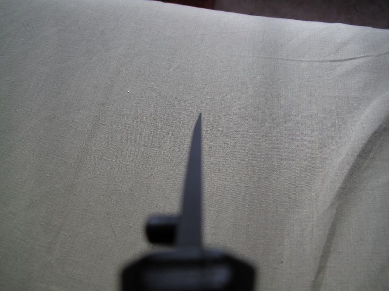

Комментарий к файлу: Жаль достался с кривым клинком
IMG_1606.JPG [ 201 КБ | Просмотров: 17928 ]
Комментарий к файлу: Печаль
IMG_1607.JPG [ 186.78 КБ | Просмотров: 17928 ]
IMG_1610.JPG [ 127.71 КБ | Просмотров: 17928 ]
Комментарий к файлу: Также шпенёк кривой и облезлый
IMG_1612.JPG [ 96.69 КБ | Просмотров: 17928 ]
IMG_1620.JPG [ 151.25 КБ | Просмотров: 17928 ]
IMG_1627.JPG [ 138.47 КБ | Просмотров: 17928 ]
IMG_1630.JPG [ 116.44 КБ | Просмотров: 17928 ]
IMG_1631.JPG [ 148.64 КБ | Просмотров: 17928 ]
 Заголовок сообщения: Re: Кизляр и их ножи…
СообщениеДобавлено: Сб июл 04, 2009 1:46
Писал на завод по поводу косяков, предложили приехать на Варшавскую, но честно говоря было влом. Просто вставил лезвие в расщелину и попрямил как мог. Не идеал, но пользоваться можно. На оси аж по две фторопластовые шайбы с каждой стороны - люфт ужасный !!!
Но есть у этого "Барса" какая-то нужная мне привлекательность, грубость в исполнении намекает на грубость в использовании :)

То, что я увидел на этих снимках, ввергло меня в состояние шока - там что, приварен больстер к клинку??????? Про складник уже не говорю, это позор. Брал милитари Кизляры в подарок, там все было нормально, но это было пару лет тому. Вопрос: господа, зачем вы их покупаете? Это же полное г...о.
СообщениеДобавлено: Сб июл 04, 2009 20:53
Полностью согласен.Пару раз перетачивал сопалатникам кизлярские ножи,Барс из 65х13 переточился нормально,поменял подводы,заточил,вроде неплохо получилось,Стерх из той же стали просто сыпался кусками на 30 градусах,пришлось оставив тонкими подводы делать рк в 50 градусов.Хотя идея и замысел этих ножей мне нравятся,но о исполнению полное г. :twisted:
СообщениеДобавлено: Сб июл 04, 2009 21:06
На мой пивной взгляд - эпоксидка вылезла.

65Х13??? Не может быть. Пардон за недоверие.
СообщениеДобавлено: Сб июл 04, 2009 22:47
Тем не менее факт 8)
мак
СообщениеДобавлено: Сб июл 04, 2009 22:49
Ну может и эпоксидка, слава Богу, а то я совсем ополоумел.
