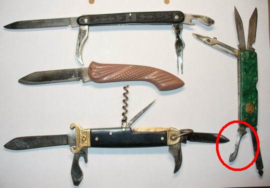

ну вот они собссьно:
это до "реставрации"
http://viper-gs.narod.ru/knives1.jpg
это после некоторой очистки лимонной кислотой
http://viper-gs.narod.ru/knives2.jpg
извиняюсь, что немного через одно место картинки смотрятся
СообщениеДобавлено: Вс авг 13, 2006 14:55
А что, результат налицо.
Вопрос возник - а что за клиночек у ножа с зелеными накладками? И зачем ему два практически одинаковых клиночка?
Resize of knives2.jpg [ 25.8 КБ | Просмотров: 32405 ]
VIPer
СообщениеДобавлено: Вс авг 13, 2006 19:55
о, это вобще странный нож. он был куплен, когда я маленький был ещё. но тогда он уже был б/у. он с эмблемой "газ", и все лезвия как бы маникюрные - 2 ножа (?), ножницы, пилка для ногтей, а то что обведено - по-видимому, грязь из-под ногтей доставать :) очень странный дивайс...

что-то странное... поработал лимоннкой с ножом, что внизу фото (охотничий. с чёрными накладками) - и что я вижу?! розоватый оттенок стал проступать на лезвии, на штопоре, шиле, и на пластинах, которые сверху служат упорами открытым лезвиям.... неужели это медь??? она в сталях бывает?? что теперь делать? попробовать снять эту розовую еруду или отмыть чем? что посоветуете?

СообщениеДобавлено: Вс авг 13, 2006 23:39
А клинки никелированы были? Вроде под слоем никеля такое бывает - что-то типа "подложки" из меди. Может, это она?
VIPer
СообщениеДобавлено: Вс авг 13, 2006 23:42
я не знаю, как это можно определить? нож старый, блеск уже потерял. а меди много может быть в сплаве, или это не совсем сплав, а покрытие? попробую ещё потереть кислотой лимонной.
диву даюсь своей чайниковости в ножевом деле....
Stockman
СообщениеДобавлено: Пн авг 14, 2006 10:05
Стопудово - розовый металл это медь, на советских ножах очень частое явление, если нож никелирован. На углеродку никель не ложится, отслаивается.
VIPer
СообщениеДобавлено: Пн авг 14, 2006 13:37
знач, сколько ни три - всё равно медь будет? неужели из неё делали лезвия и детали для складного ножа??
а можно где-нибудь посмотреть о ножевых сплавах с медью?
СообщениеДобавлено: Пн авг 14, 2006 14:04
Нет, это именно прослойка меди между углеродкой и никелированием. Слой весьма тонкий должен быть.
VIPer
СообщениеДобавлено: Пн авг 14, 2006 16:14
а если его снять, стали самой от этого хуже будет? не зря же оно было это омеднение? а для чего вобще никелирование делают, обычно? для красивого блеска или не только?
СообщениеДобавлено: Пн авг 14, 2006 21:29
Никелирование применялось для придания антикоррозионных свойств и для улучшения внешнего вида. Сталь под никелем - углеродка, соответственно, будет ржаветь без ухода, может потемнеть. Но, если за ножами следить, ничего плохого в удалении никелирования я не вижу.

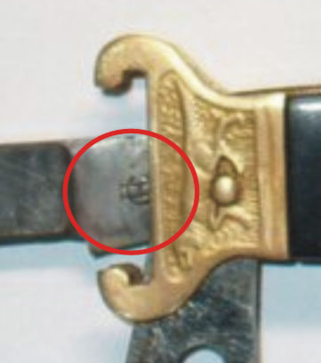

Kinife
СообщениеДобавлено: Сб сен 23, 2006 15:13
Всем привет,
тема интересная, у меня в коллекции десятка два старых складников
производства бывшего союза. К сожалению фото пока не могу выложить, еще не заработал на фотоаппарат, верней все деньги уходят на ножи. Как получится сразу похвастаю.
Но сейчас конкретный вопрос, есть несколько ножей с клеймом на лезвии - СН - аналогичное на вешем ноже.
Что это за клеймо, кто делал эти ножи, качество у них довольно высокое да и ассортимент как я погляжу, был широким.
Интересно, что за клинки выпускает сейчас этот завод???
Спасибо за внимание.

VIPer
СообщениеДобавлено: Пн сен 25, 2006 2:21
2 Kinife
должен сказать, что я вобще в этом деле ничего не знаю. был бы сам признателен, если бы вы поделились хоть какой-нибудь инфой по советским ножам складным.. может сайт какой есть?
