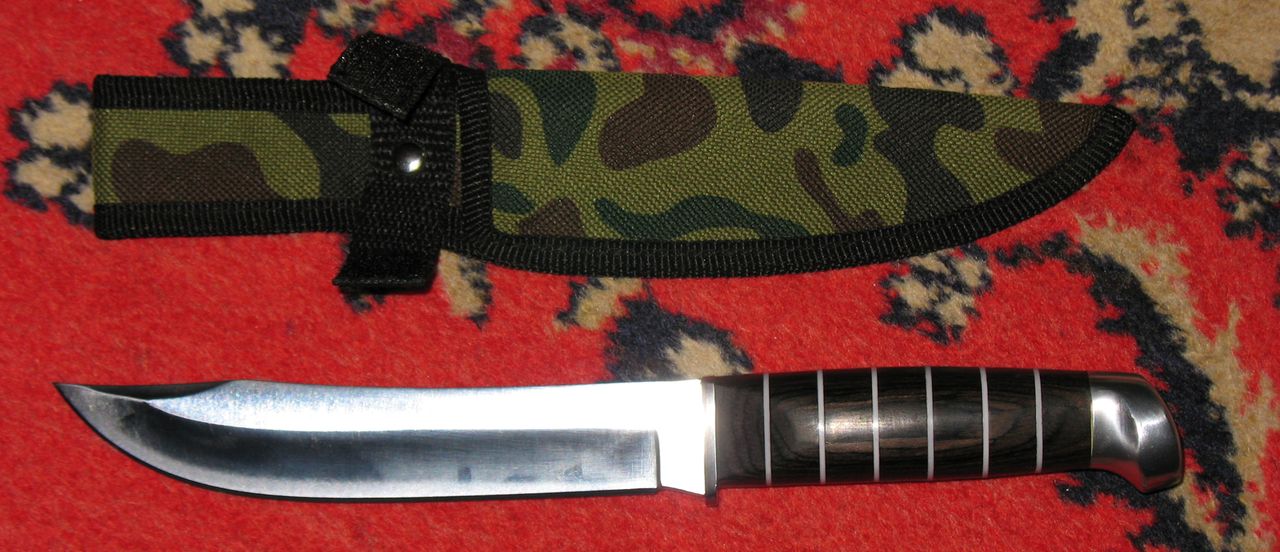

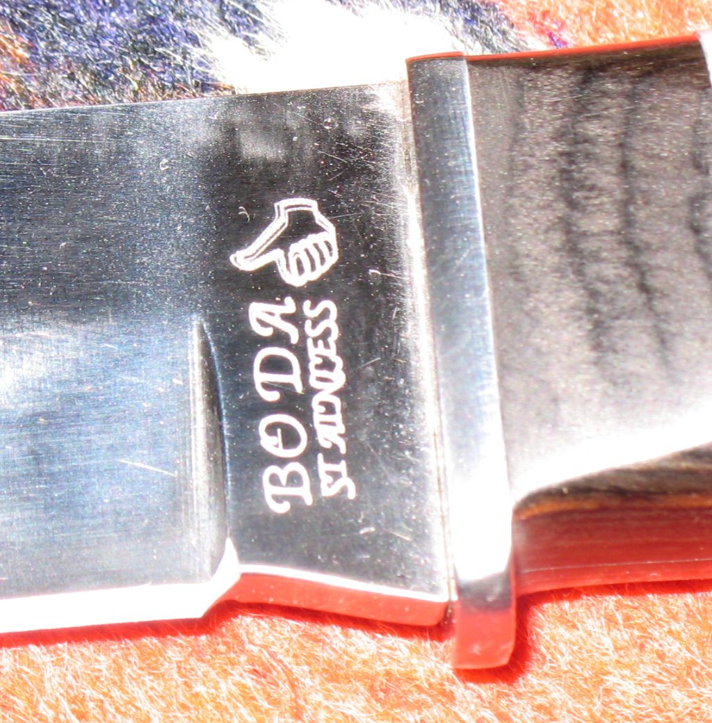

приветствую всех :)
много тем по типу "помогите опознать нож", но, просмотрев их, не стал где-то дописывать, хотя, может и зря :)
вобщем, купил сегодня этот нож, в принципе понравился, выглядит неплохо, хотя гарду бы подлиннее немного (рука соскальзывает на лезвие) и рукоять не такую скользкую, и было бы отлично :) заточен тоже очень хорошо, режет бумагу на весу, карандаш уже заточил с полпня, продукты тоже неплохо. но для хлеба толстовато лезвие (около 3 мм обух).
продавщица сказала, что это челябинск делает, но нигде в инете никаких упоминаний найти не смог.. на ноже только надпись вот такая и палец вверх (типа воды не боится)) ). может кто-то знает, наш что ли правда или китай уже наши гравировки лепит? или нож китайский, а гравировка наша? :)) там были ещё два наподобие, с полноценной гардой, но с более вытянутыми вверх кончиками лезвий (не знаю, для чего это может быть удобно)..
ещё интересует, как бы можно узнать, идёт ли черен (правильно что ли называю) через всю рукоять? вроде нож не разбирается, хвостовик не откручивается (простым усилием), ломать вроде не хочется.. продавщица опять же пообещала, что всё там идёт как надо, но откуда ей знать в принципе))
заранее спасибо за ответы и версии :)

 Заголовок сообщения: Re: что за девайс "вода stainless" и как узнать его конструкцию
СообщениеДобавлено: Вс окт 04, 2009 23:23
С задраным носиком можно по ГОСТам делать травмобезопасную рукоять. Пора выделять отдельный раздел под эти кетайские "шедевры".
СообщениеДобавлено: Вс окт 04, 2009 23:54
Вода стайнлесс - это сильно. :) Оттуда же "пальто из говядины", "шерсть зайца и разные пухи" и прочие перлы китайского перевода. :)

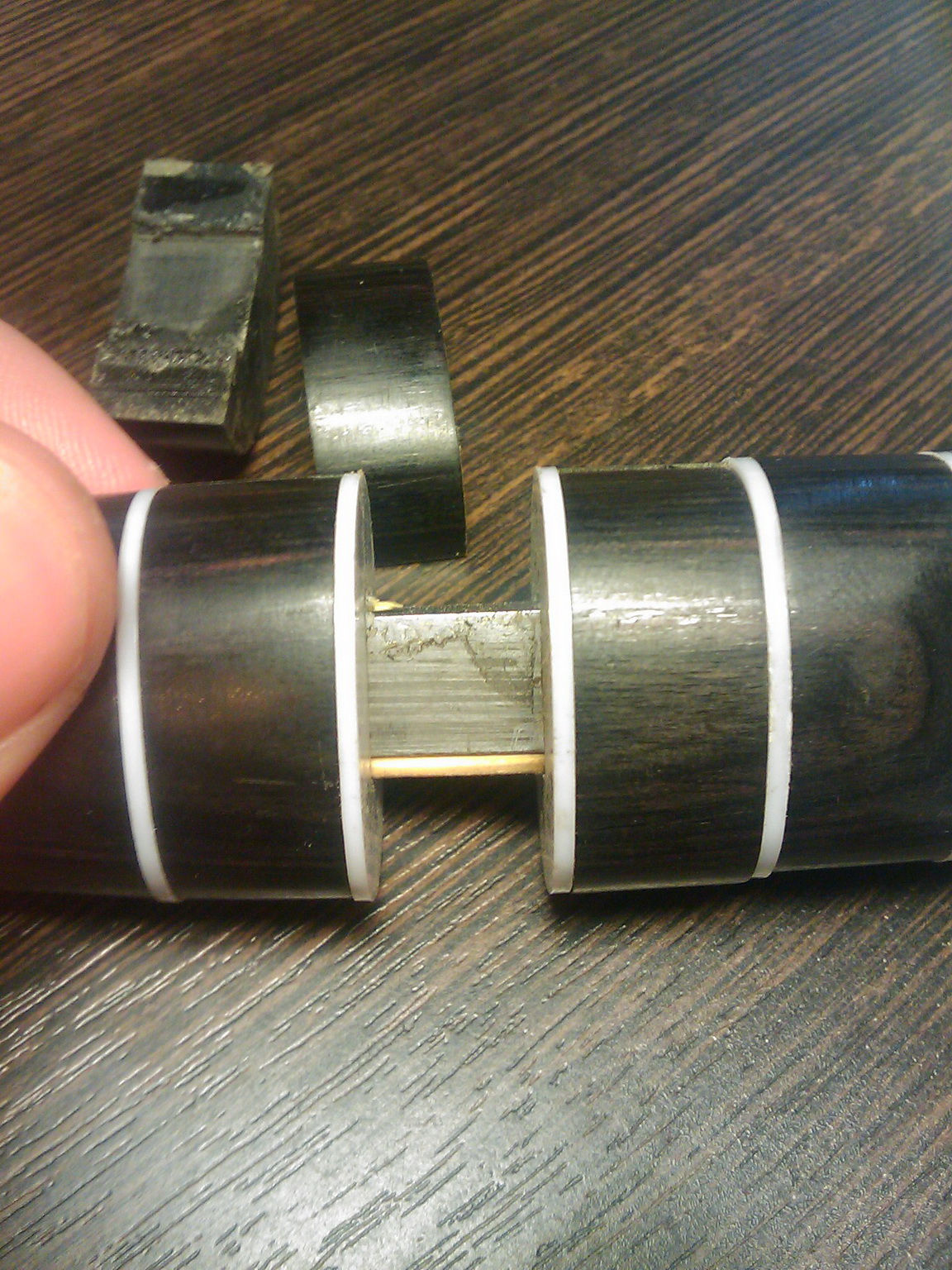

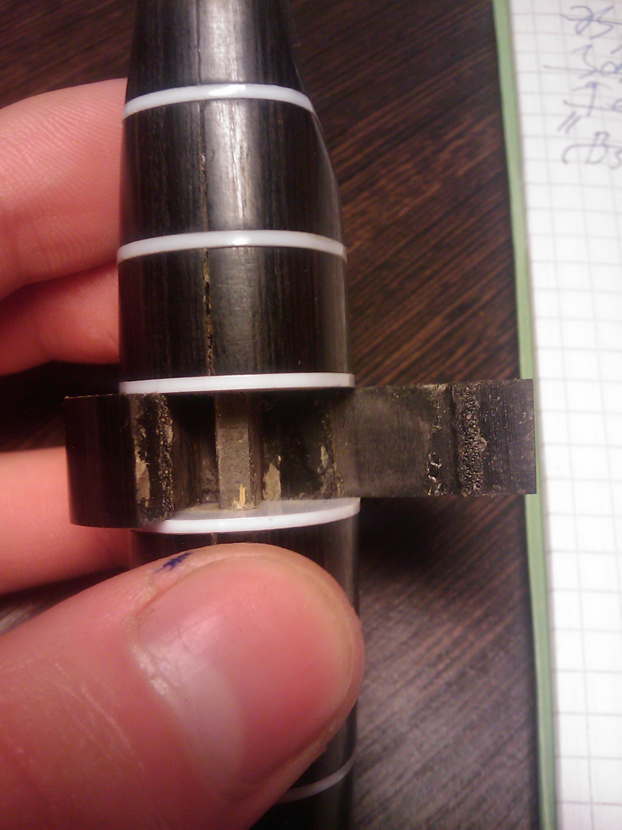

СообщениеДобавлено: Вт окт 06, 2009 15:10
ну вот продолжение:
IMAGE_185.jpg [ 484.35 КБ | Просмотров: 22955 ]
IMAGE_184.jpg [ 674.2 КБ | Просмотров: 22955 ]
ЗЫ хвостовик видимо проходит через всю рукоять
СообщениеДобавлено: Вт окт 06, 2009 17:32
Вроде это не Вода, а BODA (бода). Забавно - по испански - свадебный нож получается. Один из самых древних китайцев на нашем рынке.
Они сейчас совсем обнаглели - встречаются ножи с клинком толщиной 4 мм, длинной 14-16 см и гардой. И главное, в отличие ит Пирата или Викинга, закаленные при 100 процентном холодняке. Сначала думал, что незакаленные - ничего подобного - монету стругают, при постукивании по обуху приличным ножем практически без следов.
Разобрать не ломая ручку невозможно.

СообщениеДобавлено: Ср окт 07, 2009 1:04
Blog
да, рукоять очень и очень похожа.. я так понимаю, это показан деструктивный разбор её? :) т.е. потом клеить только как-то?.. а сам хвостовик как крепится к продолжению клинка, который в рукояти?
да мне всё равно, что там получится, я хочу удобный нож :)
СообщениеДобавлено: Ср окт 07, 2009 2:09
VIPer писал(а):
Blogда, рукоять очень и очень похожа.. я так понимаю, это показан деструктивный разбор её? т.е. потом клеить только как-то?.. а сам хвостовик как крепится к продолжению клинка, который в рукояти?
да это такой же нож) центральные сегментики расходятся (у меня) очень просто капнул клеем вроде держится :mrgreen: сегменты у "концов" рукояти держатся плотно ногтями не раздвигаются так что не знаю как там они присобачены(наверно тоже на клею :D )

Бода Стайнлесс -это честное имя компании которая обшивает серию Витязь для VN. Качество очень неплохое и если идти по сравнению с Ворсмой - то я за Боду. Закалка и сборка на уверенном "нижегородском" уровне, а цена раза в 2 ниже. Тот же Кайман2 делается и под именем Бода и под именем Витязь.
СообщениеДобавлено: Вт окт 13, 2009 16:05
Подкладки из зубочисток дабы зазор выбрать? Нет слов монтажик ...
"Я его слепила из того что было, а потом типа, пролюбила ..." Вроде так там в песенке было. Выкрасить и выбросить. Хозяин сильно убивался? :)
