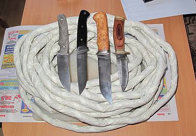

Порезали еще канатика:.. На этот раз в забеге участвовали Холмс сталь10V, Бак 192 сталь 420 НС, нож из кованной Х12МФ и Слон, сталь ZDP189.
Бак и Слон были заточены Alex. P на Апексе, угол р.к. на обоих был примерно 30-35 градусов, а Холмс из 10V и нож из Х12мф, были заточены мной на линзу. Канат был 26-28мм и жутко абразивный, за счет очень грубой структуры волокна.
Задача была конкретно посадить 420 сталь и указать ей место под солнцем, а суперпорошки реально водрузить на пьедестал почёта, забегая вперёд скажу, номер не прошел - всё вышло с точностью до наоборот.
Сделали по 50 резов толстого каната каждым ножом, на одно отрезание в начале теста уходило...
Холмс 10V ...5-6 движений, рез тяжелый, потому как не <канатный> строй лезвия
Слон ZDP.....5...поначалу легко:
Х12МФ........2,5......играючи
Бак 420HC....3........как капусту
Конец теста.
Холмс.... 6 движений - рез тяжелее, чем в начале теста, уже типа гильотинного
Слон..... 8 и более :::::тяжёлый мыльный рез
Х12МФ....5..средней тяжести рез.
Бак...... 6 ...тоже самое
Под конец были моменты, когда Слоном на 1 перерезание каната уходило свыше 10 движений и все кто резал, а было нас 4 человека, пришли к заключению, что нож реально устал - один из резчиков, сделав под конец тестирования первое из 5 отрезаний, просто не выдержал и отложил его в сторону, сказав, Всё: я им резать больше не могу!
Как в самом начале, так и в конце Бак и нож из Х12мф резали гораздо веселее и легче и на одно отрезание уходило меньше кол-во движений:.ну, это ещё можно как то объяснить, всё таки сказывалась разница в толщине р.к. и в её геометрии, но! под конец резки оказалось, что р.к. на ножах из суперпорошков пострадали в большей степени, нежели на среднеуглеродистой 420й нерже и на Х12мф - мы типа как так?! этого не может быть, потому, что этого не может быть никогда! Но куды ж денеся от самого себя, тут или доверяешь собственным глазам и рукам или не доверяешь:
Остроту потом проверяли резкой более тонкого 12мм канатика и перерезанием 4мм тонкого нейлонового шнура. Всё четко сходилось и подтверждалось, только уже на другом уровне.
Что показал осмотр режущих кромок? Более стойкие, повторяюсь, оказались на Баке и на ноже из ХМ12мф, на Слоне же и Холмсе р.к. местами относительно сильно замялись и как бы уже начали сыпаться, не в прямом конечно смысле, но под лупой это было чётко заметно, кстати, когда я перетачивал и доводил Холмса, то хотел придать кромке строгий угол, примерно 25+, но не получилось, сталь начинала крошиться уже при заточке, пришлось её залинзить:.твердость по моим прикидкам была в районе 62-63ед, сталь стекло резала.
И упаси меня господи от такой стали на ноже, точится крайне тяжело, даже алмазными хонами:потом, когда уже выводил кромку на финской карбид-кремневой шкурке Мирке и 3М, так 10ка больше скользила по ней, чем точилась:.
Так почему р.к. из среднеуглеродистой нержи и Х12й просто тупились, без явной склонности к деградации, как в случае порошков? Думаю что перегруз карбидами и погоня за твердостью сыграли в данном случае негативную роль, вот поэтому то нежные р.к. из сверхвысокоуглеродистых сталей и не выдержали столь грубого обращения, а оно действительно было таковым, жесткий, толстый и злой пеньковый канат требовал по настоящему серьёзной и тяжелой работы:Кстати, попробовали тупить ножи на сизалевом, но номер не прошёл, сизаль резался значительно легче чем грубая пенька:
Почему Баковская 420НС показала себя столь неожиданно хорошо? А кто ей до этого делал что то подобное? И кто сказал что это плохая сталь? Вот то то и оно:.Не помню где, но читал, что будто она проходит криообработку. Не вышло из неё <печки> от которой можно было плясать другие стали, не получилось, на что мы втайне так надеялись. Что ж, из любого опыта можно вынести что то ценное: Фото будут...
Кстати, канатик тот что на фото, это один из 3х стренгов 32мм каната, который мы в таком виде хотели пустить под нож, думая о том, что бы свести воздействие спусков к минимуму, но увы, малёха его порезав, поняли, что стренг толщиной в 16-18мм будучи абразивен как и 28мм канат нужно резать километрами и.....тут же перешли на 28мм.

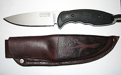

Вдогонку... порезал тот же канат ножом Сог Тим Лидер, сталь 20CV твердость 60ед.
Сделал 60 резов. Вначале перерезал за 3 движения, под конец кол-во туда-сюда увеличилось до 6-7. Резал один, почти не отдыхая... При осмотре режущей кромки ни сколов, ни очаговых заминов, как в предидущем случае, я не обнаружил, было лишь ровное по всей р.к. затупление, примерно такое же как и ноже из Х12мф.
Фото ножа

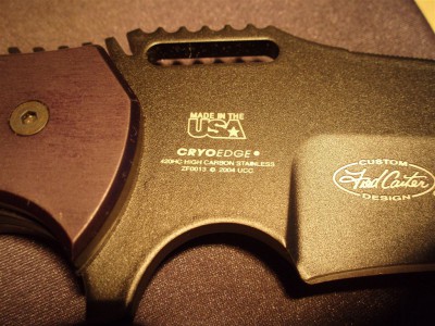

Я тоже много раз читал и поэтому считал , возможно ошибочно , что 420НС всегда проходит криообработку и не только у Бака .
По крайней мере на моем единственном ноже с 420НС от UNITED CUTLERY прямо на это указано .
